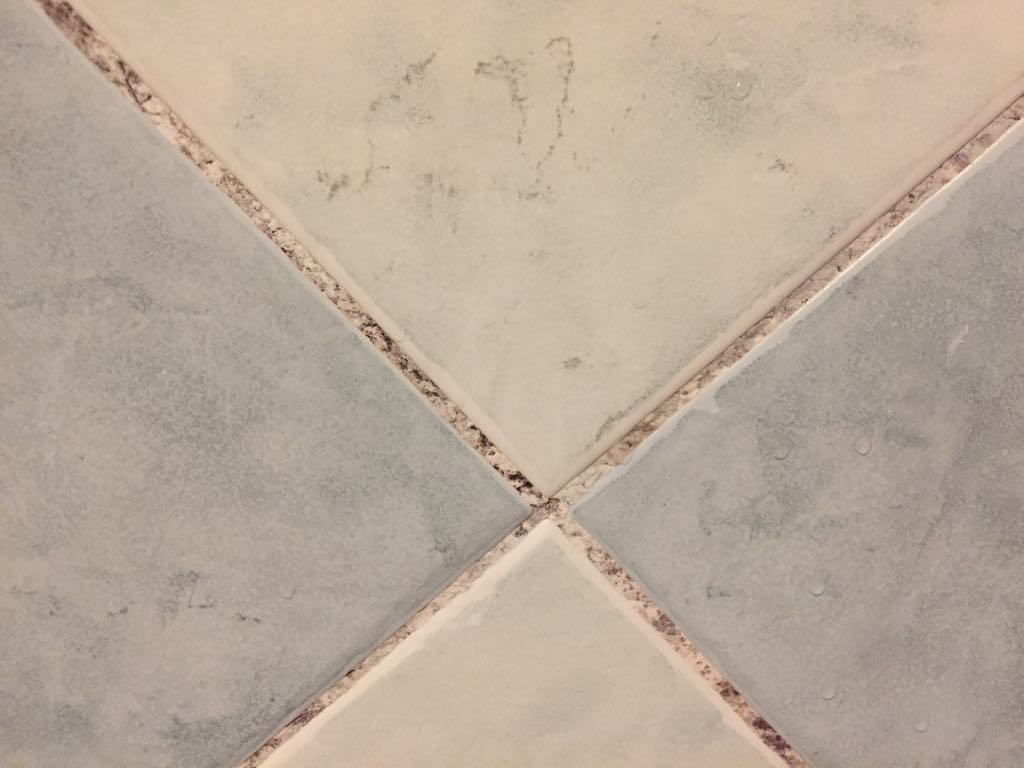

Αγαπητοι, μήπως μπορείτε να μου πείτε πως αντιμετωπίζουμε τη μούχλα (μάλλον) που εμφανίζεται στους αρμούς ανάμεσα στα πλακάκια του μπάνιου;
Δεν υπάρχει παντού, αλλά σε μερικά σημεία που βρέχονται συχνά.
Θα βόλευε να τρίψω τους αρμούς με κάποιο τέτοιο βουρτσάκι; https://www.axminster.co.uk/circular-wire-drill-brushes-ax19677 (αν ναι, πείτε σας παρακαλώ μου ποιό ακριβώς να παραγγείλω) χρησιμοποιώντας το δράπανο;
ή μήπως πρέπει να κάνω κάτι άλλο;

Πρόσεξε μη γδάρεις το σμάλτο απ' το πλακάκι με τις βούρτσες.
Τρίψε με κάνα γυαλοχαρτο διπλωμένο ή με κατσαβίδι ανάμεσα.
Re: Επισκευές, Μερεμέτια, ανακαινίσεις κλπ.
Αυτο το βουρτσακι θα καταστρεψει τους αρμους και πιθανως να γδαρει και το πλακακι, περα απο το γεγονος οτι δεν θα 'σκοτωσει' την μουχλα που ειναι ζωντανος οργανισμος.
Αυτο που πρεπει να κανεις ειναι να αγορασεις ενα ειδικο αντιμουχλικο σπρευ με λιγα ευρω και να ακολουθησεις τις οδηγιες. Ισως χρειαστει να επαναλαβεις 2-3 φορες την διαδιακασια.
Μπορεις να δοκιμασεις και με χλωρινη, να την αφησεις κανα δεκαλεπτο να δρασει και μετα να τριψεις με ενα βουρτσακι/οδοντοβουρτσα. Τα ειδικα σπρευ ομως ειναι καλυτερα.

Συχνά-πυκνά βγάζει και το Lidl τέτοιο spray, μια χαρά κάνει τη δουλειά του.

Δύσκολο για μούχλα εκεί κάτω.
Μάλλον για λερωμα απ' τη χρήση πρόκειται.

Δοκιμασε με ατμοκαθαριστη.

Σε αντίστοιχη περίπτωση στα δικά μου εξωτερικά πλακάκια, τα έκανα με το πιεστικό. Ξεκούραστα και πολύ εύκολα έγιναν πεντακάθαρα.
Υπάρχει όμως ένα θεματάκι σε αυτό και θέλει προσοχή. Αν οι αρμοί είναι ταλαιπωρημένοι ή ραγισμένοι μπορεί να φύγουν κομμάτια..

αυτο, και χλωρινη, και ισως και κεζαπι αν ειναι πολυ. Την μουχλα την σκοτωνει το χλωριο.
Αν δεν ειναι πολυ εντονη τοτε και καθαριστικο αλατων με χλωριο ισως βοηθησει.

Σπίρτο ? Υδροχλωρικό οξύ ?

Τα αντιμουχλικά του εμπορίου πάντως να ξέρετε κάνουν πολύ καλή δουλειά. Εγώ χρησιμοποιώ το κόκκινο βίσωνα ;)

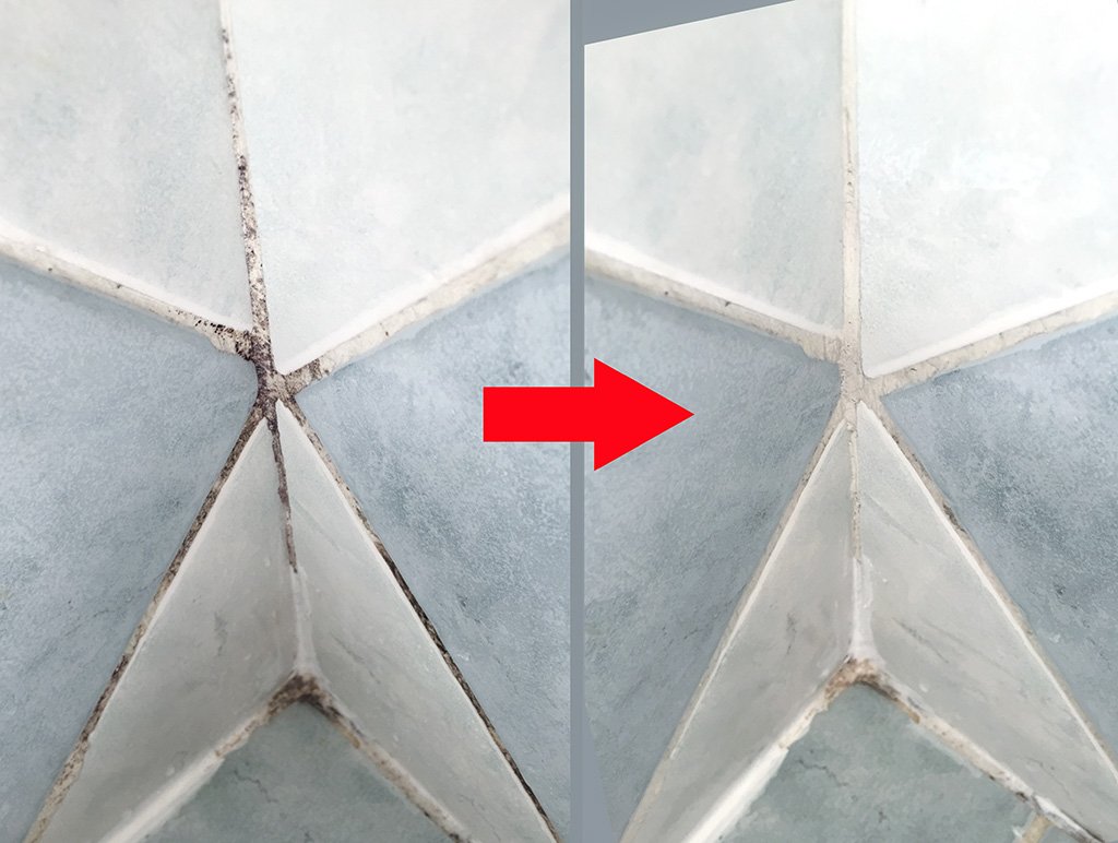

Να αναφέρω λοιπόν το αποτέλεσμα του αντιμουχλικού σπρέι που είναι εντυπωσιακό!
Πηρα το σπρέι που δρα σε 10 λεπτά (της Bison).
(Υπηρχε και υγρό που ήθελε 24 ώρες).
Ψεκασα χωρίς κάποια προεργασία και μετά από 10 λεπτά ξέπλυνα καλά με νερό (με κάποια πίεση).
Σας επισυνάπτω το αποτέλεσμα από το χειρότερο κομμάτι του μπάνιου, που θα χρειαστεί να το ψεκάσω άλλη μια φορά. Το υπόλοιπο έγινε σχεδόν τέλειο από την πρώτη!
Θα χρειαστεί και ένα καλό καθάρισμα με μια σκληρή πλαστική βούρτσα νομίζω.
Σας ευχαριστώ και πάλι για τη βοήθεια :)

τωρα που καθαρισαν, θες ενα φρεσκαρισμα....
λογικα οσο ανωμαλος ειναι ο αρμος, τοσο περισσοτερη υγρασια θα κρατα
παπου Κωστα...ναι υδροχλωρικο οχυ.. αυτο απο το σουπερμαρκετ στο κοκκινο μπουκαλι.

Τέλειο αποτέλεσμα! Μου αρέσει που σου πρότεινα να ρίξεις με πιεστικό... Τώρα διάβασα ότι ήταν στο μπάνιο...

Ωραια, οπότε προκύπτει η απορία, τι ονομάζουμε φρεσκάρισμα σε αυτήν την περίπτωση; Προφανως δεν εννοείς να ξηλωθεί όλο το μπάνιο από την αρχή.
Εννοεις να περάσω από πάνω καινούργιο αρμό με κάποιο τρόπο; Δηλαδη κάπως να συμπληρωθεί ο παλιός;
Μακάρι να γίνεται κάπως γιατί μετά από τρεις δεκαετίες σχεδόν, οι αρμοί έχουν γίνει χάλια :-/
