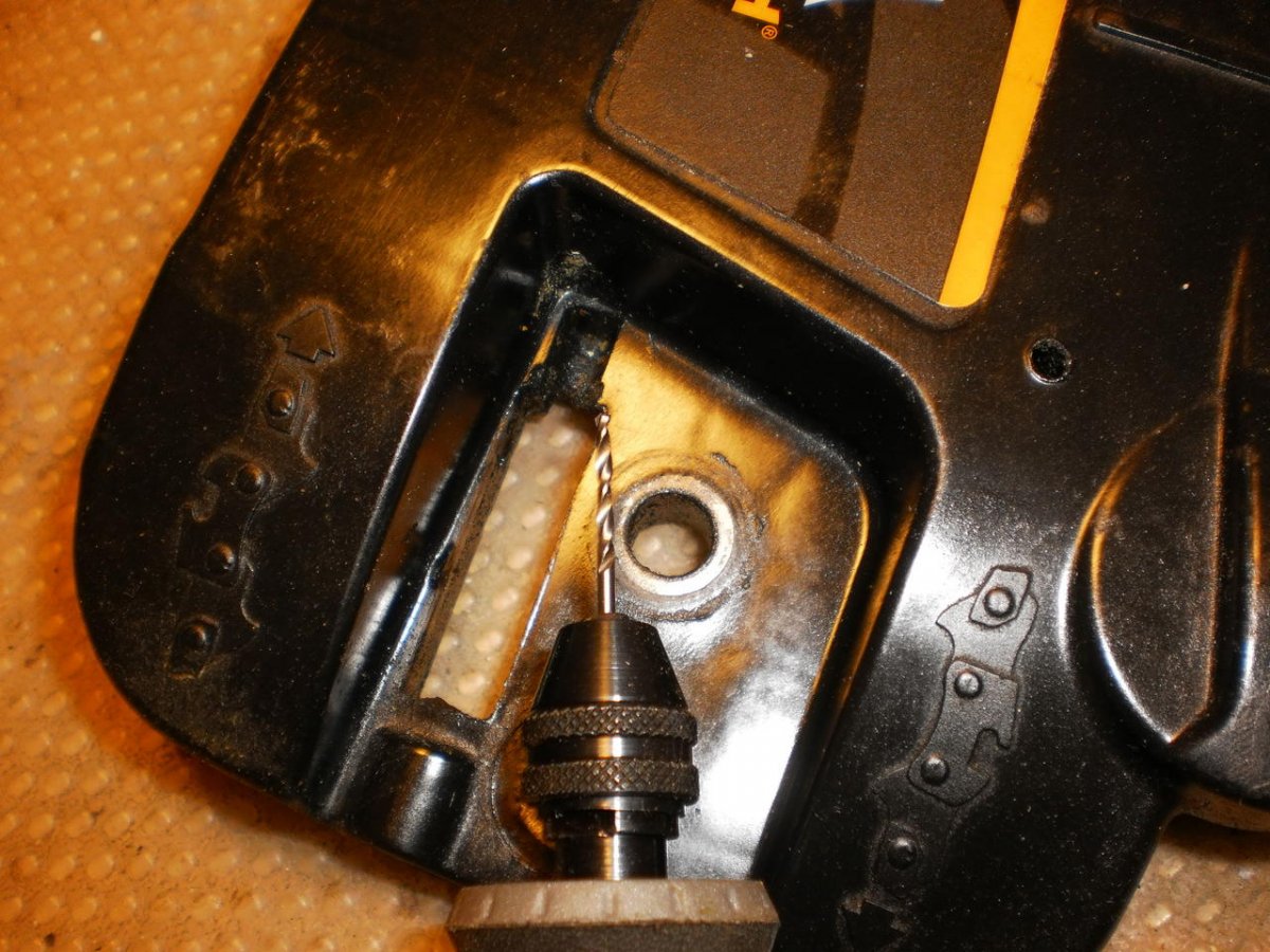

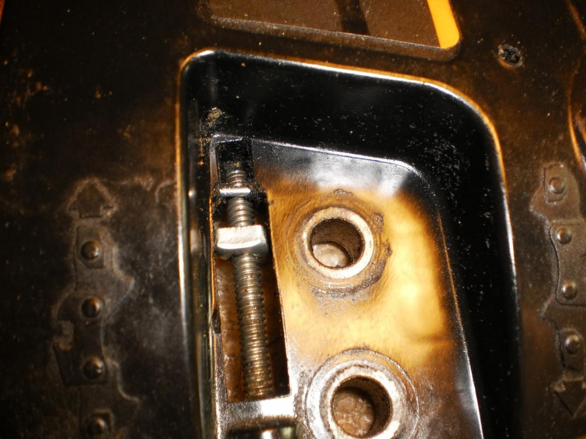

μικροχειρουργικη σημερα ,εσπασε ενα κομματακι πλαστικο που κραταει την βιδα του ρεγουλατορου της αλυσιδας του αλυσοπριονου(φωτο 1 στην ακρη του τρυπανιου) .
επιασε δουλεια το dremel με το μικρο του τσοκακι και τα τρυπανακια του ,εβαλα ενα τρυπανακι 1,6 μμ ανοιξα μια τρυπουλα εκει ποθυ ηταν τπ πλαστικο στοπ και φυτεψα ενα καρφακι 1,7 μμ σφινωτα και ετοιμο!!

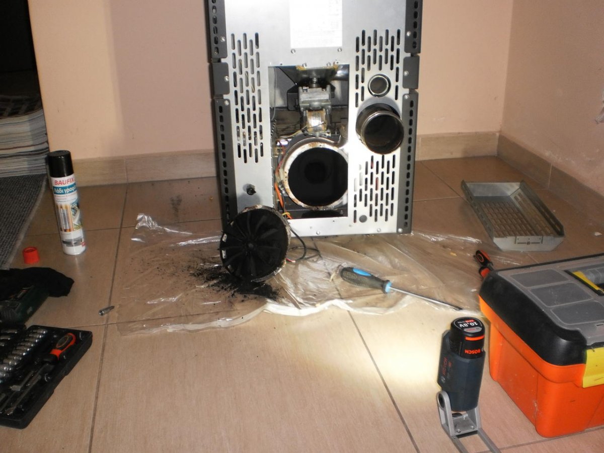

καθαρισμος σομπας πελλετ πριν κανα μηνα .πολυτιμοι βοηθοι ο bosch gli και η karcher wd2
Ωραιες οι μικροπατεντες στο αλυσοπριονο, μπραβο Βασιλη.
Η σομπα ηταν τιγκα στη στακτη η μου φαινεται? :)) Το 12βολτο φαναρακι της bosch ειναι πραγματικα το καλυτερο στο ειδος του.
