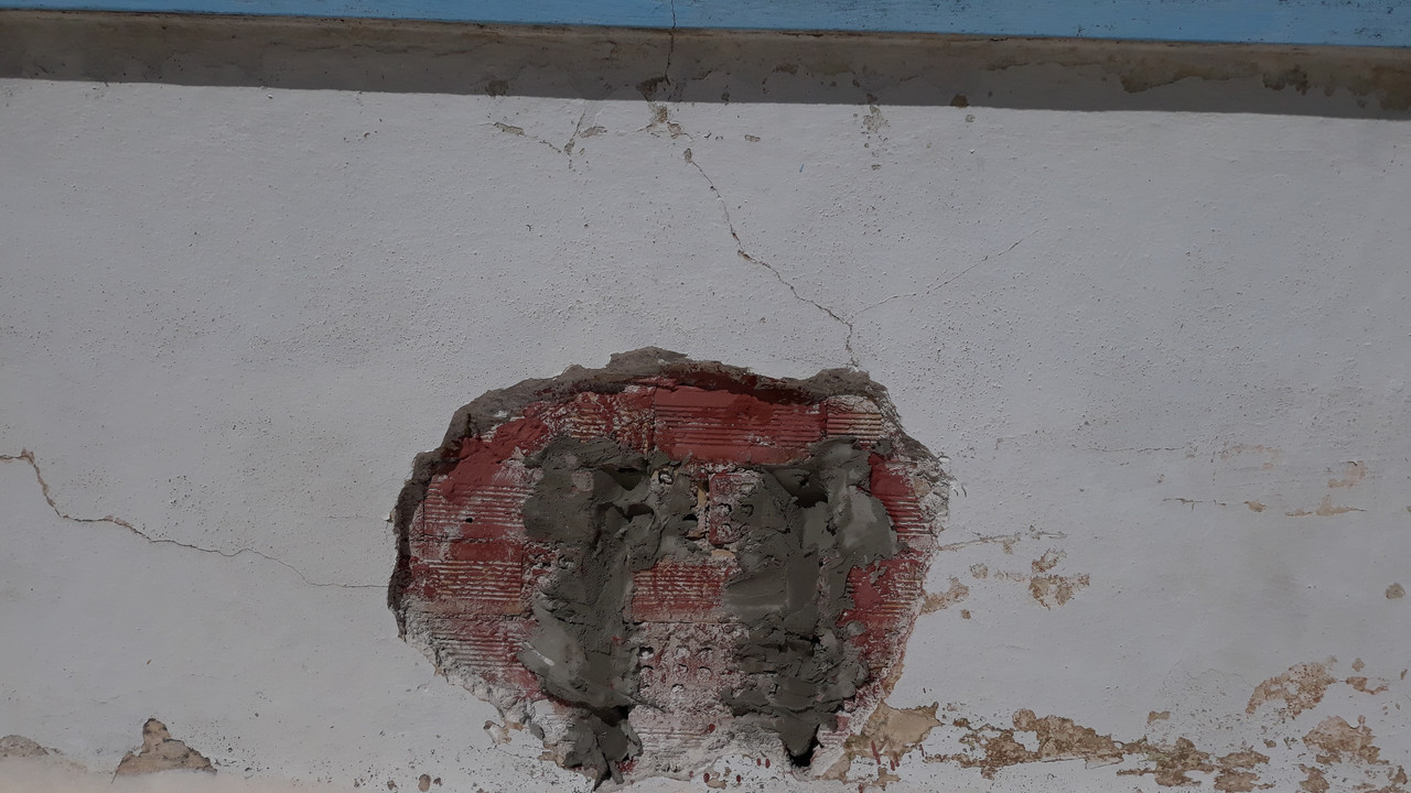

Καλησπέρα παιδιά, έκανα σήμερα κάποια μερεμέτια με υνοπλισμενο επισκευαστικο τσιμεντοκονιαμα σε διάφορα σημεία της Μάντρας-Τοιχειου περιμετρικά του σπιτιού. Η μεγαλύτερη επιφάνεια ήταν μια 20cm X 70cm
Θέλω τώρα να βάψω τα σημεία αυτά στο χρώμα της υπόλοιπης μαντρας. Υπάρχει κάποιο υλικό, τύπου στοκος, να το σπατουλαρω εύκολα και γρήγορα χωρίς να κάνω σοβα;

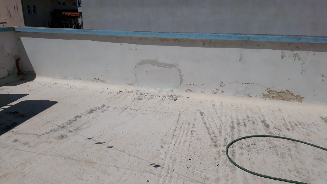

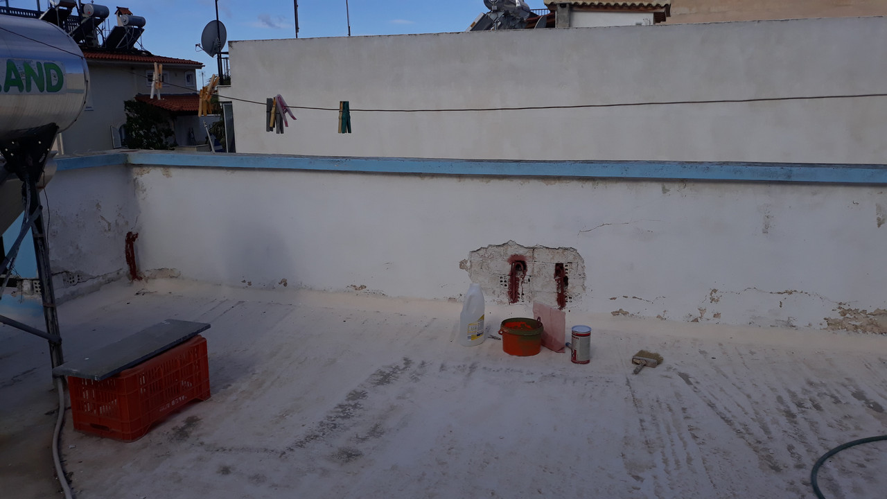

Ομως επειδη τα πολλα λογια ειναι φτωχεια σου βαζω τις παρακατω φωτο απο δουλεια μου,ισως βοηθησουν και τον φιλο, για να καταλαβεις...δεν εχω να προσθεσω κατι αλλο....
https://i.postimg.cc/yxrwMb6J/20190507-092849.jpg
https://i.postimg.cc/j5TKcmCt/20190507-111353.jpg
https://i.postimg.cc/x1GztD11/20190507-111407.jpg
https://i.postimg.cc/7LVQvWmx/20190508-143856.jpg
https://i.postimg.cc/PJGXgJ6s/20190509-120414.jpg
Φιλικα και με διαθεση βοηθειας και οχι επιβολης...
