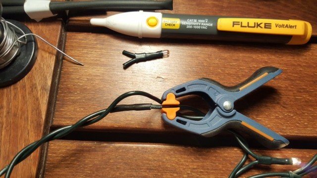

Χθες ξεκινησα να στολιζω το μπαλκονι, αργοπορημενα και μετα απο πολλες παραινεσεις, αλλα για ακομα μια φορα ηρθα αντιμετωπος με καμενα λαμπακια. Προκειται για 4 σειρες λαμπακια με ταση 220V τυπου κουρτινα με μηκος 2,5 μετρα και υψος 1μετρο που στολιζουν τα καγκελα, που αγορασα πριν απο 2 χρονια και επειδη δεν ημουν διατεθειμενος να ξαναδωσω ενα 60νταρι για καινουργια, τα επισκευασα.
Απαραιτητο εργαλειο για την επισκευη ειναι ενας ελεγκτης τασης (φασης) της FLUKE. Εβαλα τα λαμπακια στην πριζα και ξεκινησα τον ελεγχο με το FLUKE, κατα μηκος του καλωδιου και σημαδεψα οσα καθετα καλωδια δεν μου εδειχναν οτι τα διαρρεει ρευμα. Στη συνεχεια αλλαξα τη φορα του φις για να περασει η φαση στο αλλο καλωδιο και ξανα εκανα ελεγχο στη ledοσειρα. Με αυτον τον τροπο περιορισα τα καλωδια που ειχα σημαδεψει προηγουμενως.
Μετα ξεκινησε και ο οπτικος ελεγχος για καμενο led και η απομονωση του. Εκοψα οσα ledακια ηταν καμενα, κολλησα τα 2 ακρα και εβαλα θερμοσυστελλομενο. Συνολικα εκοψα 3 ledακια και η επισκευη πετυχε ! με συνολικο χρονο επισκευης στα 15 λεπτα. Προσοχη δεν κοβουμε πολλα ledακια γιατι θα αλλαξει η συνολικη αντισταση της ledοσειρας και θα καουν και τα υπολοιπα πολυ ευκολα.

Μπραβο Θαναση για το Χριστουγεννιατικο μαστορεμα! Πολυ ενδιαφερουσα η αναρτηση σου για την διαδικασια επισκευης των led!
To εργαλειο ανεπαφης αναγνωρισης τασης ειναι πολυ χρησιμο. Το fluke...κορυφαια μαρκα.
Εγω εχω καποιες κινεζικες εκδοσεις οι οποιες παρεμπιπτοντως λειτουργουν απροβληματιστα καμμια δεκαετια τωρα!
Eχουν αντικαταστησει ολα τα παραδοσιακα δοκιμαστικα κατσαβιδακια μου.

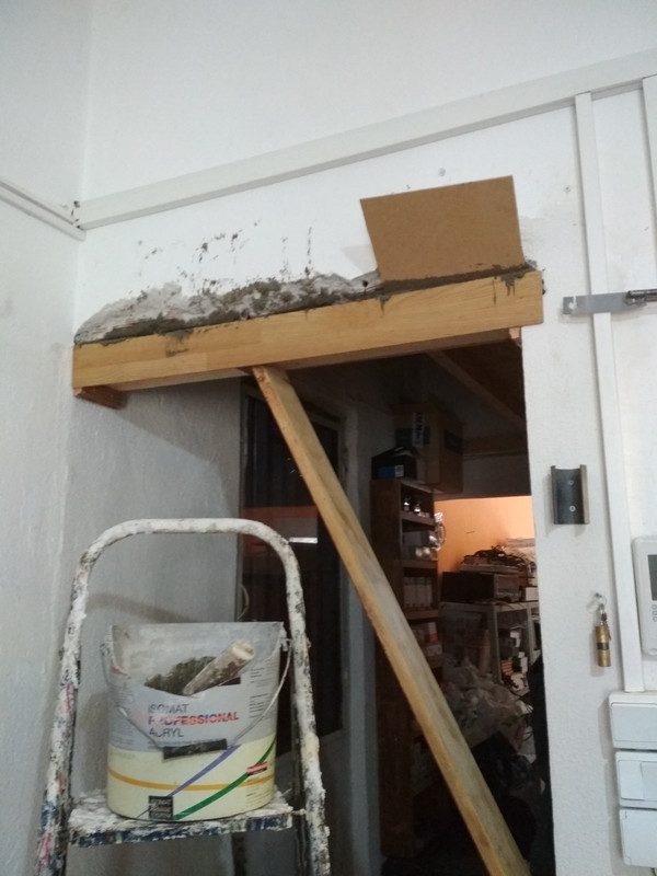

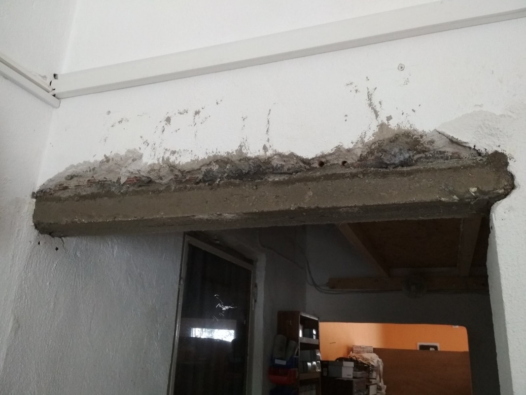

Μετα απο δυο χρονια που ανοιξα τη πορτα στο εργαστηριο, ηρθε η ωρα να φτιαξω και ενα πρεκι...
Σιδερωμα, καλουπωμα και τσιμεντο απο μια χαραμαδα 3-4 ποντων στα πλαγια με βοηθεια μιας επιφανειας ξυλου για να γλυστραει μεσα το χαρμανι.

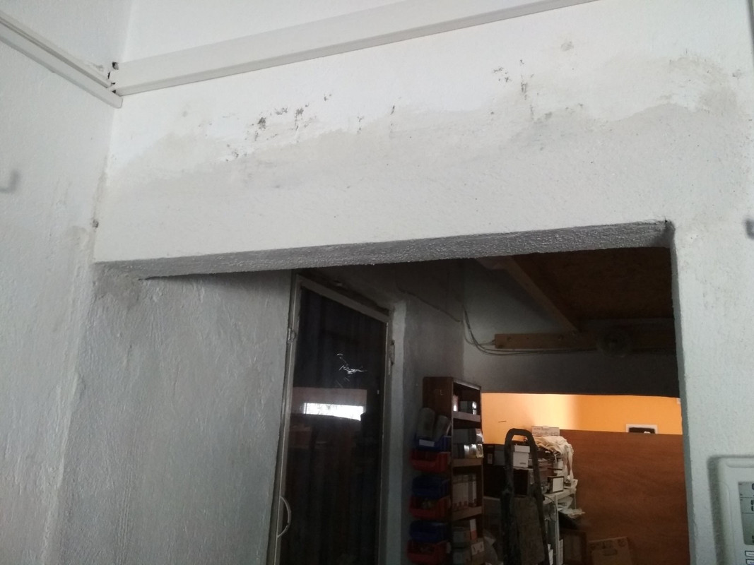

Μετα απο δυο χρονια που ανοιξα τη πορτα, ηρθε η ωρα να φτιαξω και ενα πρεκι...
Αψογο το τελικο αποτελεσμα. Μπραβο Νεκ.
Πολυ θα ηθελα να δω πιο πολλες φωτογραφιες απο τη διαδικαδια.
Ολο το τσιμεντο στηριζεται στα 2 πλαγια, σωστα; Για να φτιαξεις αυτα τα "στηριγματα" εσπασες στις ακριες το υπαρχον τσιμεντο; Μετα εφτιαξες τα σιδερο κατω, το ανεβασες πανω και μετα καλουπωσες;
Γιατι μονο στην ακρη χαραμαδα και οχι σε ολο το μηκος; Και μετα να την κλεισεις οπως εκλεισες και την ακριανη.

Γιατί δεν το έφτιαξες κάτω?
Ειναι πιο ευκολο να γινει πανω σε τετοιες περιπτωσεις.
Τρυπησα αριστερα δεξια στο τοιχο Φ12 περασα τρια σιδερα για οπλισμο. Εσκαψα ελαφρως ως εσοχη για το πρεκι.
Καλουπωσα και εφτιαξα χαρμανι με αμμοχαλικο και τσιμεντο προσθετωντας λιγη οικοδομικη ρητινη.
Μετα απο 24+ωρες ξεκαλουπωσα και στις 48 ωρες σοβατισα με ετοιμο σοβα.
Κατα μηκος ειναι η χαραμαδα για την εισοδο του μπετο.
Η διαμετρος στα σιδερα για το σημειο υπερβολη καθως δεν ενωνεται κολωνα η δοκαρι.. και μαλιστα Φ12...!!!
Για να δωσω μια ταξη πραγματων Φ 12 μπαινει σε βασικες κολωνες κτηριων και σε δοκαρια οταν οι κολωνες του κτισματος(κατοικιας) ειναι στις 2 ακρες...!!!
Παρολα αυτα με τα υλικα που το εκανες αρχικα χρειζονταν για να γινει συμπαγες...ολο το υπολοιπο θα φυγει αυτο θα μεινει σταθερο...!!!!
