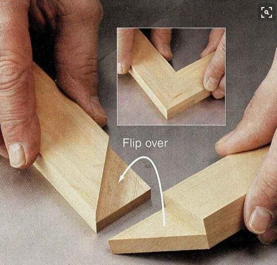

Και μια σημερινή φωτογραφία, μετά το πέρασμα με βελατούρα. Ήθελα να ρωτήσω αν γνωρίζετε κάποιον πιο "επαγγελματικό" τρόπο για να ενωθούν τα 4 κομμάτια της κάσας (στην πόρτα θα είναι μόνο 3 τα κομμάτια). Αυτό που έκανα (απ το κεφάλι μου) είναι κόψιμο φάλτσα 45 μοίρες και μετά ξυλόκολλα και 2 καβίλιες ανά ένωση. Βγαίνει και έτσι, αλλά ψυλλιάζομαι ότι θα υπάρχει και άλλου τύπου ένωση για καλύτερη εφαρμογή των κομματιών...
Σιγουρα μπορεις να ΜΗΝ τα κοψεις φαλτσοκοπη, αλλα κανονικα, και τα μικρα να τα κοψεις πιο κοντα και να τα βιδωσεις και κολλησεις στο πλαι των μεγαλων. Απο εμφανιση ισως ειναι χειροτερα ετσι, βεβαια.
Νομιζω οτι και οπως ειναι τωρα σηκωνει βιδες.
Και, βεβαια, οι πιο σοβαροι μαστορες εδωμεσα θα σου πουν και αλλους τροπους, ειμαι σιγουρος :)

Το φαλτσο 45αρι σιγουρα διχνει ποιο ομορφο σε τελαρο,αλλα ειναι ποιο αδυναμο σαν ενωση,
μια μεση λυση ειναι αυτη που απο μπροστα φαινεται 45αρι και απο το πλαι μονο μισο μισο, (mitred half lap joint)
δινωντας σου την δυνατοτητα να καρφωθει/βιδωθει απο την πλατη για καλυτερο κρατημα:
Επισης μπορεις να κανεισ ενα τελαρο με 90αρι κοψιμο και να κολλησεις καπλαμα η λεπτο ξυλο κομενο σε 45 μοιρες

Ευχαριστώ για την πρόταση φίλε, αλλά δυστυχώς δεν γίνεται έτσι. Το πλαίσιο κάνει 4 "σκαλιά", τα δύο πρώτα για τα λάστιχα που "σφραγίζουν" το κλείσιμο της πόρτας και το 4ο για να κουμπώσει το σοβατεπί. Τα σκαλιά (εκτός από το 1ο) τα κάνω με το ρούτερ πάνω σε ένα μονοκόμματο καδρόνι και με την φαλτσοκοπή βγαίνουν τα κομμάτια ακριβως όπως πρέπει. Απλά επειδή είναι χοντρά, μετά είναι δύσκολο να τα κολλήσεις και όπως πρέπει...
Για να κόψεις/κολλήσεις μικρότερα κομμάτια και να σου βγουν και ακριβώς στο μέγεθος και στην θέση που πρέπει, είναι απλά mission impossible (για μένα τουλάχιστο...)
Βίδες σηκώνει - έβαλα καβίλιες υποτίθεται για καλύτερα, αλλά ίσως να μην έκανα καλά. Με το κοπάνημα για να μπουν οι καβίλιες μήπως χαλάει ελαφριά το γώνιασμα.
mitred half lap joint... ωραίος. Το κρατάω και θα το παλέψω να το βάλω στο σχέδιο.
