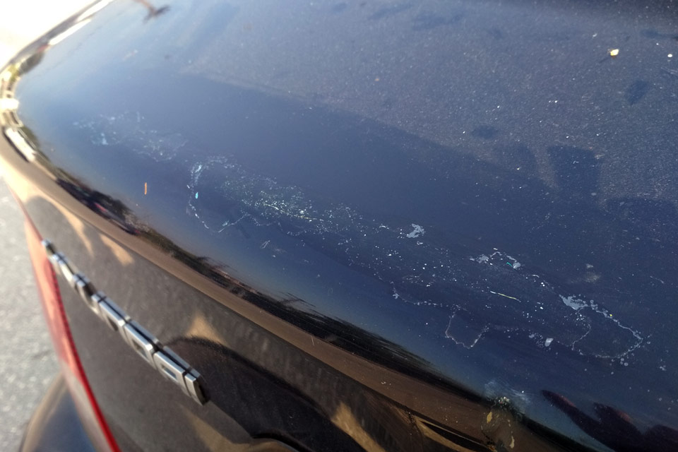

για μια ακομα φορα παλεψα χθες με την "ψωρα του χρωματος" στο αυτοκινητο.
Δηλαδη την αποκολληση του μανισιου βερνικιου πανω απο το κατεξοχην χρωμα.
βγαλσιμο της φλουδας με πλαστικη ξυστρα ή καρτα και περασμα βενικιου με μπατονετα.
το αποτελεσμα ειναι ετσι και ετσι αλλα 100 φορες καλυτερο απο την γυμνη μπογια και λειτουργικα και αισθητικα.
Και ετσι ολοκληρωνεται η βελτιωση του κατα τα αλλα χρησιμου γωνιακου χαρακα. Κολληση ταινιας για μετρηση απο την εσωτερικη γωνια.
πολυ ωραιος :a0210:
ειναι πολυ σπαστικο που δεν εχουν εσωτερικη μετρηση
Accent ειναι???
Κριμα επειδη οπως και καποια Elandra ειχαν ασχημη ποιοτητα βαφης και στο ηλιο σκαει.
Εγω θα σου προτεινα πιο δραστικη λυση οπως να πας σε ενα καταστηματα με χρωματα αυτοκινητου και να σου φτιαξουν βερνικι 2 συστατικων και να ψεκασεις ολη την επιφανεια και επειτα ενα σπασιμο με 3000 και γυαλισμα.
Εκει θα εισαι σουπερ.
δεν ξερω, γιατι οταν φτασει σε μεγαλη επιφανεια θα το κανω σε μαστορα μαζι με το χτυπημα. αλλιως θα το δοκιμαζα αλλα με φοβο γιατι με τα σπευ δεν τα παω καλα.
αλλα λες οπως ειναι, να το περασω ενα στρωμα ακομα και να λειανω με ενα 5000, + κρεμα χρωματος ψιλη που εχω ηδη?
τωρα για τον διαχωρισμο...τον βλεπεις πια σε ολες τις μαρκες.
καλη εξηγηση μου εδωσε φιλος βαφεας που ζει μακρια μου) και το παρατηρησα στην πραξη.
Για οικολογικους λογους το χρωμα ειναι υδατοδιαλυτο (στο ξεφλουδισμενο φευγει ακομα και με υγρο πανι), αλλα το βερνικι που ειναι και οι περισσοτερες στρωσεις ειναι διαλυτου.
δεν κολλαν δηλαδη μεταξυ τους και ταν δημιουργηθουν χαρακιες κτλ μπαινει η υγρασια απο κατω.

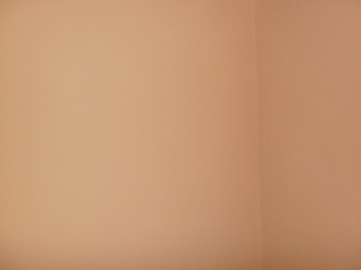

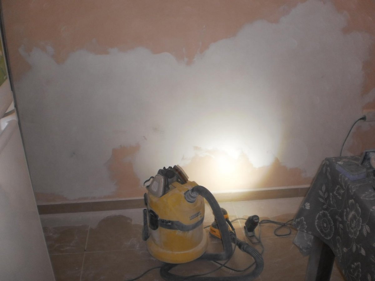

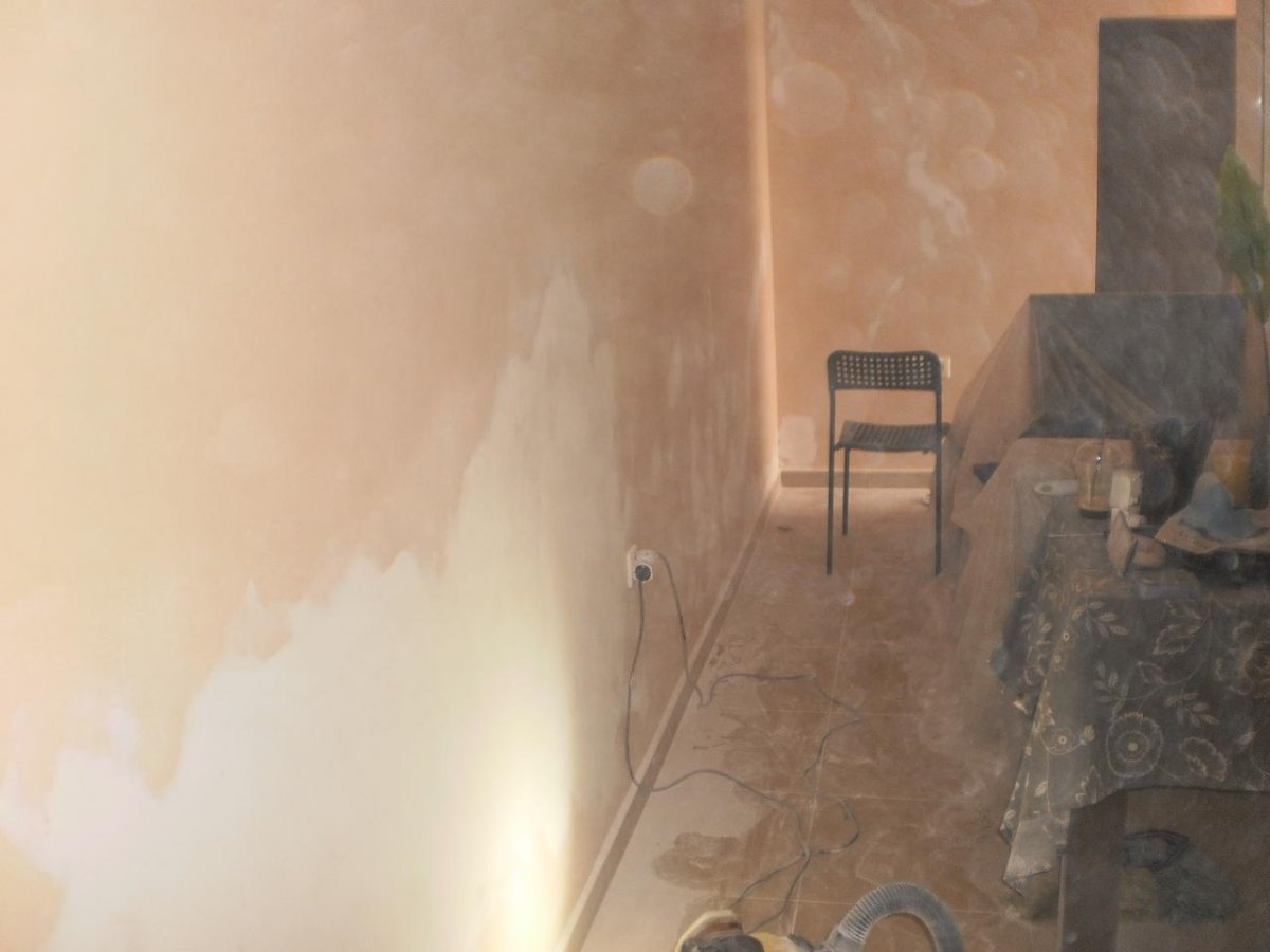

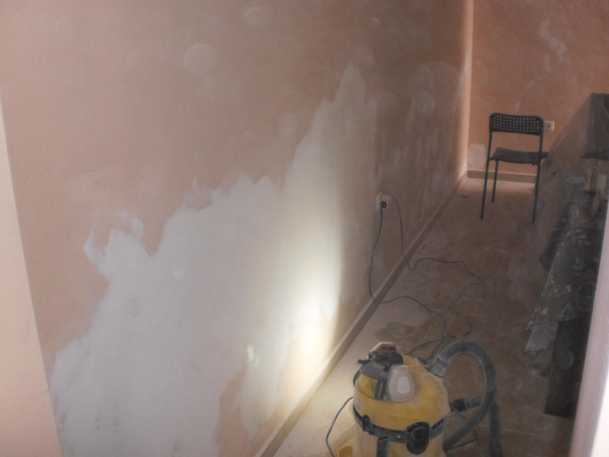

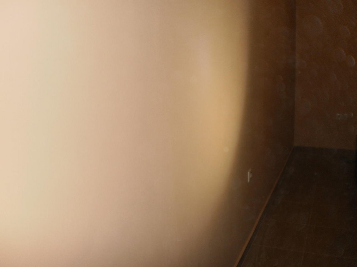

Ξεκινησα με ενα φουσκοματακι στον τοιχο περιπου 10 χ 10 εκατοστα ,οταν αρχισα να ξυνω με την σπατουλα βγηκε ενα τεραστιο μερεμετι ,απο κατω ειχε παλια λαδομπογια και πεταξε την παρετινα με το χρωμα μαζι σαν ξεκολλουσε ταπετσαρια.
αφου ξυθηκαν και τριφτηκαν ολα τα σαθρα σημεια ,περαστικαν με παρετινα λεπτοκοκκη της βιβεχρωμ .
Τραβηξε για 24 ωρες ,τριφτηκε,ασταρωθηκε και βαφτηκε.
