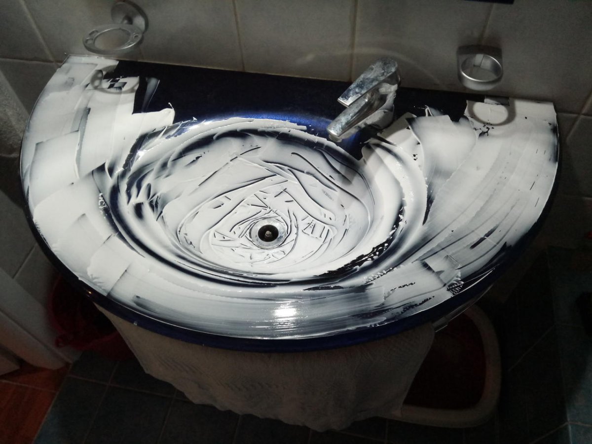

Το βάζω εδώ γιατί μπορεί να υπάρχει και κάποιος άλλος με το αντίστοιχο πρόβλημα ..Το 2004 είχαμε αγοράσει με την σύζυγο το παρακάτω σετακι καθρέφτη / νιπτήρα,το οποίο ήταν από γυαλί (πως μας ήρθε ) .
Με την πάροδο του χρόνου δεν άντεξε τις καταπονήσεις (ζεστο-κρυο) και ράγισε παντού στο εσωτερικό της κοιλότητας ..Μια μέρα μάλιστα έφυγε ολόκληρο κομμάτι με διάμετρο εφτά με οκτώ εκατοστά..Ευτυχώς έπεσε μέσα στο χώμα του γάτου και δεν διαλύθηκε εντελώς..Το κόλλησα πρόχειρα με μονωτική για να μην χάνει νερά και μπήκα στο τρυπάκι της αναζήτησης νέου νιπτήρα..
Επειδή όμως μου άρεσε το σχήμα του συγκεκριμένου,είπα να δοκιμάσω μια diy λυση μπας και πετυχει...
Πηρα λοιπον ετοιμη ρευστη κολλα πλακιδιων και το περασα γυρω στα τεσσερα χερια με πινελο ..Υστερα το πέρασα άλλα τέσσερα χέρια ντουκοχρωμα χωρίς να το έχω αραιώσει με νέφτι και το αποτέλεσμα είναι το παρακάτω..
Τι κρίμα να μην έχω μια φωτό με τις ρωγμές. :(
ΥΓ..Το νέο χρώμα του νιπτήρα άρεσε τόσο πολύ στην σύζυγο,που μου πρότεινε να κάνουμε το ίδιο και στον καθρέφτη.. :smash:
Παρακάτω ,τα τρία στάδια..

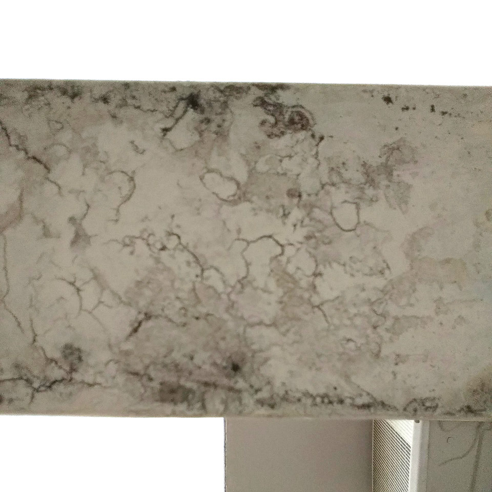

Το τσιμέντο χρησιμοποιείται για λασπωματα,σοβάδες(μαρμαρο)τελικής στρώσης και για διαφορά χαρμάνια μπετόυ,τσιμετοκονιας κ.τ.λ.
Οι έτοιμοι επισκεαστικοι σοβάδες περιέχουν τσιμέντο στην χημική τους σύσταση και ως εκ τούτου θεωρούνται έτοιμα προ χρήση...με χαλίκι δεν ανακατεύονται...Αλλά με άμμο ενδεχόμενος σε κάποιες περιπτώσεις,πολύ λίγες θα έλεγα, που θελεις γρήγορο όγκο γεμισματος ναι.. μπορεί όμως να τους"ελαστικοποιησης" προσθεταε διαφορά γαλακτωματα/ρητινες σε υγρή μορφή...
Ο έτοιμος σοβας λοιπόν είναι για μερεμέτια μικρής κλίμακας και στεγνώνει πολύ πιο γρήγορα από αλλά υλικά...
Στο δια ταύτα εξαρταται που και τι θες να κάνεις..
Ευχαριστω πολυ, Κωστα.
Δηλαδη, για επιδιορθωση τοιχου σε σημειο που εχει φυγει ο σοβας, θα χρησιμοποιησεις σοβα (οκ, ετσι οπως το εγραψα προφανες ακουγεται);
Σε σημεια που εχει φυγει κομματι απο μπετο, σε τσιμεντενια σκαλα ή μετωπο ταρατσας/οροφης μπαλκονιου; Κι εκει σοβα ή τσιμεντο;
Βλεπω καποια προϊοντα της Durostick (τεραστιος και πληρης καταλογος, με επεξηγησεις κτλ. Μπραβο τους), οπως το Durofix, αλλα και το Megafix. Κατι τετοιο θα εκανε και για τις δυο παραπανω περιπτωσεις;
Το πρώτο ερώτημα σωστά τα απάντησες..
Τώρα όσο αφορά το σπασμένο μπετο εξαρταται πόσο μεγάλης έκτασης είναι αυτό...Εκεί πάμε στα τσιμεντοειδη επιχρησματα πρωτα και στο τελος τον σοβά..
Ομως αλλο υλικό θέλει για εκεί που έχει φύγει και φενονται σίδερα,οπου εκει θελει και αναστολεα διαβρωσης για αυτα ,και αλλά στο σκετο...το υλικά είναι πάρα πολλά..
Επισεις το ποσό βαθύ είναι το μερεμέτι μας καθορίζει και τι σειρά σε υλικα θα ακουθησουμε..
Δεν θα κοίταζα σε Durostic αλλά σε Isomat και Bauer που είναι ένα κλικ πιο πανω...

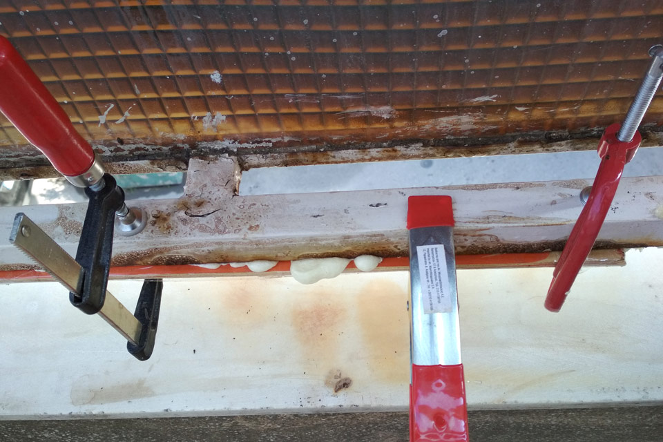

λοιπον, ανασυσταση σε δοντι σας εχει ακνει οδοντιατρος? εδω ανασυσταση για 2η φορα σε καγκελο με κοιλοδοκο.
πριν απο 4 χρονια εκανα γεμισμα σαπιου καγλεκου με πανια πλασμενα με σιδηροστοκο και εμτα στοκαρισμα με τον ιδιο.
Μια χαρα κρατα το υλικο
Νεα επεμβαση
στησιμο-προετοιμασια. τα φυλλαρακια ξυλου ειναι καλυμμενα με κολλητικη ταινια
γεμισμα με αφρο αρχικα για να παρει τα κενα
γεμισμα μα σιδηροστοκο
μενει μονο το βαψιμο. Στο επομενο σαπισμα ομως θα ερθει σιδερας
Κωστα, για να κρατησει ο σιδηροστοκος τοση ωρα, για να προλαβεις να τον στρωσεις σε τοση επιφανεια, τι κανεις; Βαζεις λιγοτερο σκληρυντη, χρησιμοποιεις ειδικο στοκο, ή βαζεις λιγο λιγο;
(Btw, σε ακουσα και πηρα επισκευαστικο σοβα της isomat και της ιδιας συμπληρωμα ρητινης).
