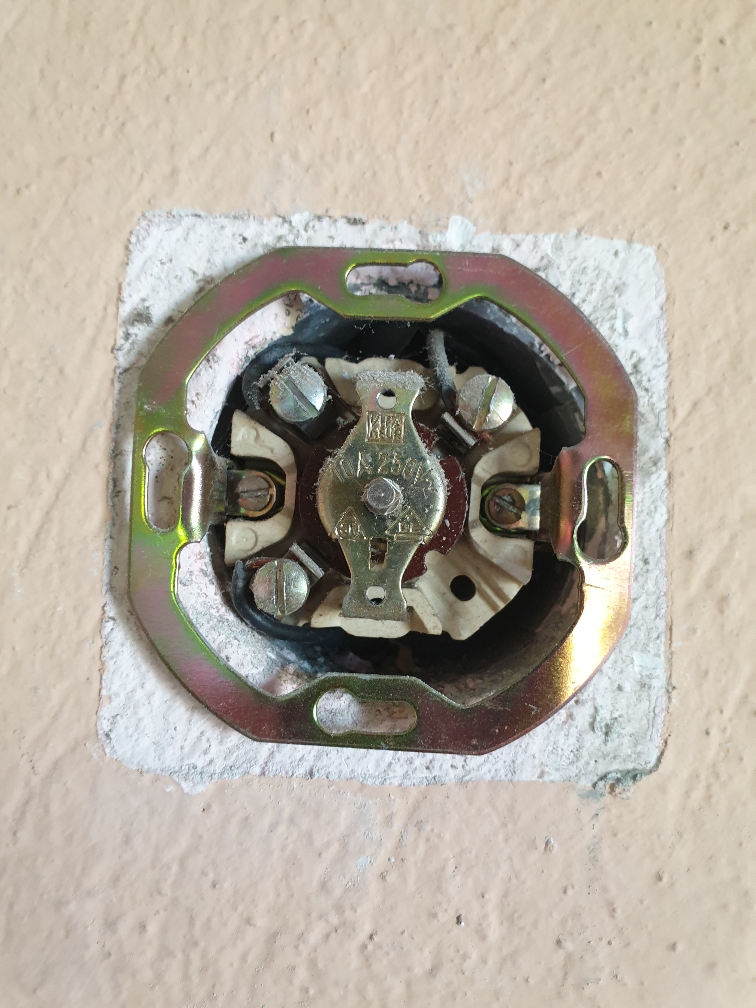

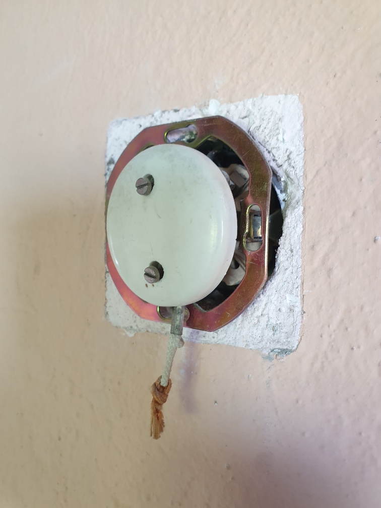

Μέσα στην φαινομενικά μικρή ανακαίνιση στο χωριό (που τελικά μεγάλωσε... στο δρομο) βρέθηκε διακόπτης αλε ρετουρ με κορδονακι της δεκαετίας του 60 ο οποιος φυσικά και θα χρησιμοποιηθεί !!
Ενα δείγμα..

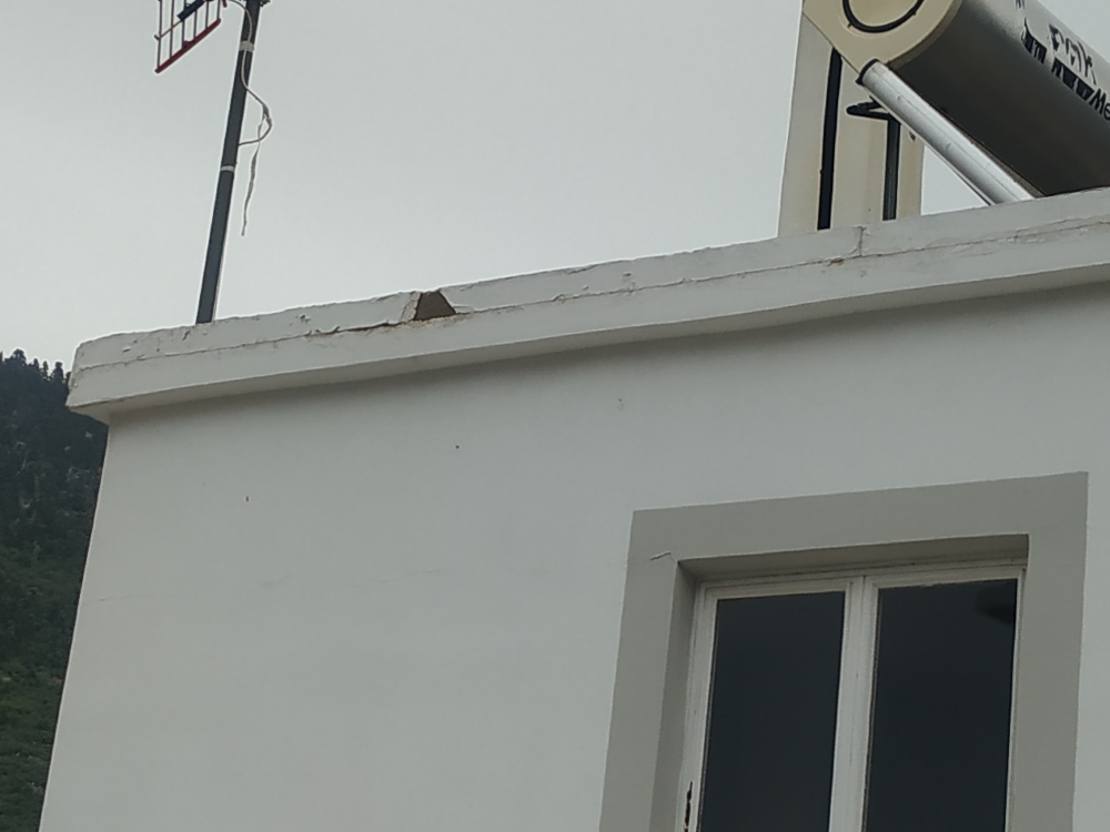

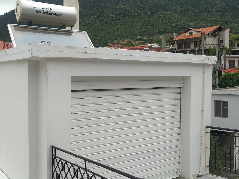

Πρέπει να έχει πέσει μετά την πλακα...
Απ' έξω με δίκτυ με νεροσταλακτη και από μέσα δίκτυ θα γινει; ή να το ξηλωσω όλο και να ρίξω άλλο;
Ένας μάστορας που ήρθε και καλά. Είπε να πέσει τσιμέντο από κάτω και μπροστά και μετά να το περάσει τριφτο.
Παναγιωτη εξτρα τούβλο νομιζω πως είναι χωρίς "δεσιμο"...
Εγώ θα άνοιγα την ρωγμή περιμετρικά καλα θα εκανα μια στρωση τα χοντρα γεμισματα και εποιτα θα το εντυνα με αλκιδικο πλεγμα 4Χ4 χιλιοστα και μέσα και έξω βάζοντας έτοιμο σοβά η κόλλα..
Ο νεροσταλακτης να μπει στην κρεμαση από την κάτω πλευρά θα βοηθήσει στην αποφυγή νερων.
Στην περίπτωση όμως που είναι κούφιο σχεδόν όλο καλύτερα να το ξυλωσεις και να ρίξεις μπετό με πλέγμα και αναλογες αντιριδες στο από κάτω...
Αυτό που αναφέρεις για τον μάστορα δεν το πολύ κατάλαβα.
Έξτρα τσιμέντο είναι και έχει ξεκολλήσει.
Οπότε ξηλωμα καλύτερα, τσιμέντο με πλέγμα με καμιά μπετοβεργα να πιάσει στην πλάκα. Και μετά σπατουλατισματα κλπ για μέσα εξω. Ή το άλλο που είχες πει για λούκι από μέσα σε ταράτσα σε κάποιον.
Ο μάστορας ήθελε να καλουπωθει όλο. Για να πιάσει τσιμέντο από κατω- μπροστά-πανω και μετά να το περνούσε πεταχτό και σοβά.
