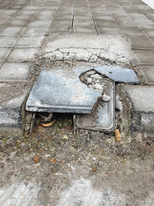

Μέσα απο ενα ευρωπαϊκό πρόγραμμα επιδότησης ο δήμος μας έχει ξεκινήσει εδώ και ενα χρόνο την ανακατασκευή των πεζοδρομίων.
Η ανάδοχος εταιρεία που έχει αναλάβει την ανακατασκευή είναι η κλασική ελληνική εταιρεία που στελεχώθηκε μάλλον απο περιστασιακούς εργάτες που οι άνθρωποι είναι απλά αδιάφοροι για το αποτέλεσμα του έργου καθώς και παντελώς αδιάφοροι για τις επιπτώσεις στους κατοίκους, μάλλον το ίδιο αδιάφορος και ο ελεγκτικός μηχανισμός του δήμου μας!
Ας μην μακρηγορώ γιατί είμαι προκατειλημμένος με όσα έχουμε τραβήξει.
Μια επισκευή που έκανα πριν μερικές ημέρες στο πεζοδρόμιο που υποτίθεται ανακατασκεύασε ο δήμος στην γειτονιά μας.
Στα σημεία που υπάρχουν υδρορροές πάνω απο την πλαστική σωλήνα βάζουν λίγο τσιμεντάκι με αποτέλεσμα στα σημεία που πατάει λάστιχο αυτοκινήτου να υποχωρεί το τσιμέντο, να σπάει ο σωλήνας και να μένει το κράσπεδο κενό με αποτέλεσμα κίνδυνος τραυματισμού των πεζών και τραγική εικόνα των πεζοδρομίων που φτιάχτηκαν πριν απο 3-4 μήνες.
Εδώ η εικόνα του πεζοδρομίου μπροστά στην πολυκατοικία που κατοικώ
Το πρόβλημα δημιουργείται απο τα αυτοκίνητα που πατάνε επάνω στο σημείο αυτό μιας και είναι μπροστά στην είσοδο γκαράζ της πυλωτής

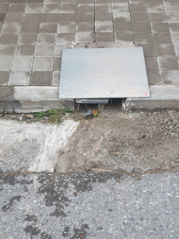

Τα υλικά που χρησιμοποίησα είναι λαμαρίνα γαλβανιζέ 5χλστ σε διάσταση 35εκ χ 40εκ
Οι δυο βίδες είναι με ουπατ στο κράσπεδο, αρχικά οι βίδες ήταν 6αρες αλλά μετά απο το πάτημα του απορριμματοφόρου η μία βίδα κόπηκε οπότε αντικαταστάθηκαν απο 8 χ 50 στριφώνι με το αντίστοιχο ουπατ.
Η μεσαία βίδα είναι 6 χ 80 απλά περαστή με κόντρα παξιμάδι απο κάτω και πατάει απλά στο τσιμέντο σαν υποστήριξη για να μην κάνει κοιλιά η λαμαρίνα απο το βάρος κάποιου οχήματος. Στην δεύτερη φάση της βελτίωσης μπήκε άλλη μια αντίστοιχη 6χ90 λίγο πιο πάνω για επιπλέον υποστήριξη.
Στις άλλες δυο γωνίες ανοίχτηκαν οι τρύπες για επιπλέον τοποθέτηση βιδών με ούπατ στα τετράγωνα τουβλάκια αλλά το άφησα να γίνει σε μελλοντικό χρόνο για να πάρει την τελική του μορφή η λαμαρίνα και εαν κριθεί απαραίτητο να τα τοποθετήσω.

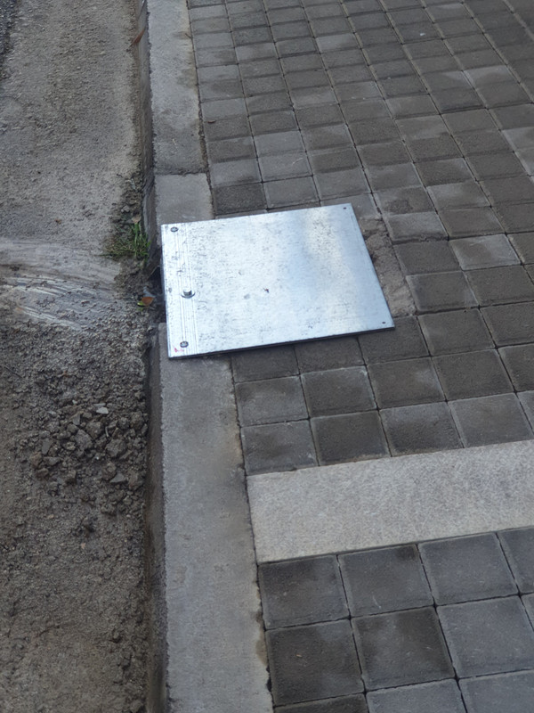

Εδώ το τελικό αποτέλεσμα
http://[url=https://postimg.cc/8Jq1FqPc]
http://[url=https://postimg.cc/ph9WL2v3]

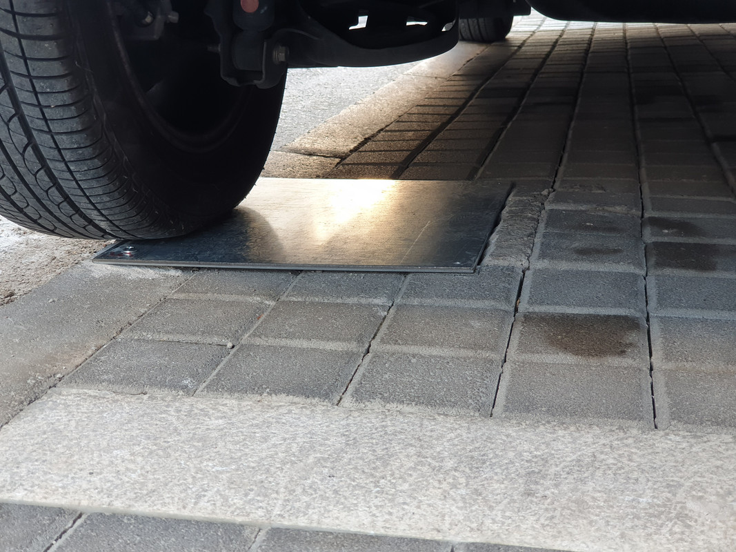

Και το τέστ αντοχής με το αυτοκίνητο
Δυστυχώς δεν έχω φωτογραφία απο την τελική μορφή
Μπράβο Γιώργο για την υλοποίηση και κυρίως για το φιλότιμο.
Το νου σου όμως. Στη χώρα που ζούμε, όποιος κάνει τέτοιες παρεμβάσεις μπορεί να μπλέξει. Είναι προτιμότερο να τους τα χώνεις παρά να αναλαμβάνεις πρωτοβουλίες.
Δυστυχώς...
Νατος ο καλος Σαμαρειτης, μπραβο :)
Να βαλεις και τις αλλες βιδες για να μοιραζεται σωστα η ταση. Που βρηκες το ρεταλακι λαμαρινας?
Ωραιος Γιωργο....καλα εκανες...απο κατι τετοιες ατασταλιες ανθρωποι που περπατουν αμεριμνοι εχουν γυρισει απο το πουθενα τα ποδια τους...
Απο τη μια, δυστυχως αυτο ειναι το Κρατος μας (και δυστυχεστερα, εχει ενα δικιο ο Αποστολης).
Απο την αλλη, χρειαζεται και η ατομικη ευθυνη (που ειναι και της μοδας).
Μπραβο για τη δουλεια. Κι εγω θα ελεγα και αλλες μεγαλες βιδες ή/και καποιου ειδους "βαση" κατω απο τις βιδες, ωστε να μην κινδυνευουν να τρυπησουν.
Δεν τίθεται θέμα καλού σαμαρείτη κλπ.
Είναι το πεζοδρόμιο μπροστά στο σπίτι μας και οι υδροροές της πολυκατοικίας μας.
Μπαινω & βγαίνω 10 φορές την ημερα οπότε δεν μπορούσα να το βλέπω έτσι χάλια όπως ήταν και να χειροτερεύει.
Αν δείτε την πρώτη φωτογραφία, αυτό το χάλι είναι μετά απο την τρίτη παρέμβαση του συνεργείου που τους βάζαμε μετά απο πολλά παράπονα να το ξαναφτιάξουν.
Αυτό που οι ίδιοι είχαν χαλάσει και δεν υπήρχε κανένα πρόβλημα εδώ και 15 χρόνια!
Αποστόλη, γιατί να μπλέξω και ποιός θα με μπλέξει; Επειδή διόρθωσα τα χάλια των έργων του δήμου;
Μιχάλη, δεν πρόκειται για ρετάλι. Το παρήγγειλα και το πλήρωσα κανονικά απο εδώ
Για την ώρα δείχνει γερό αφού έχω βάλει τα παιδιά με το απορρυμματοφόρο να περάσει απο πάνω και δεν είχε θέμα!
Αν προκείψει οτιδήποτε θα το διορθώσω όπως μπορώ
Επρεπε κατε με αφου πηγες ως εκει να παρεις μπακλαβαδωτη λαμαρινα...ειναι πιο αντιολησθητικη σε σχεση με την λαμαρινα...και φυσικα φτηνοτερη...
Εγω εξτρα θα συρταρωνα μια σωληνα(τετραγωνη/στρογγυλη στην ιδια διασταση δεν ξερω πως ειναι) ευθεια με το χειλος τπου πεζοδρομιου ωστε να μην εχουν απωλειες οι διαρροες των νερων απο το κομματι που εχει σπασει... και θα τσιμενταρα το κενο....
Κωστή, το συζητήσαμε με τον Γελαδάκη και καταλήξαμε σε αυτήν με βάση αυτά που του είπα οτι θέλω και την χρήση της.
Τον εμπιστεύθηκα γιατί είναι καλός στη δουλειά του
Νομίζω οτι μπακλαβαδωτή δεν είχε στα 5χλστ ή κάτι τέτοιο.
Για τα υπόλοιπα που γράφεις, δεν ασχολήθηκα γιατί αφενός δεν το έχω με τα τσιμέντα, αφετέρου θα ήταν επιπλέον έξοδα για εμένα.
Επιπλέον, το πλήρωσα απο την τσέπη μου (όχι οτι κόστισε πολύ βέβαια) και κανείς απο την πολυκατοικία ούτε φιλοτιμήθηκε να βοηθήσει, ούτε να πούνε να το χρεώσουμε στα κοινόχρηστα οπότε αφιέρωσα 2-3 ώρες για να το φτιάξω έτσι και αφού λύθηκε το πρόβλημα το αφήνω εκεί.
