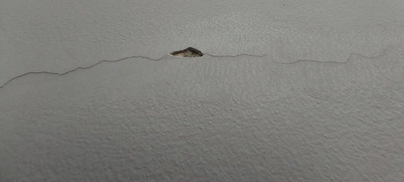

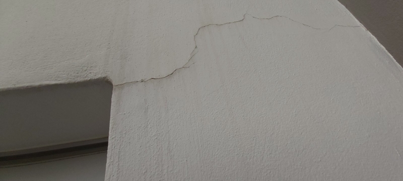

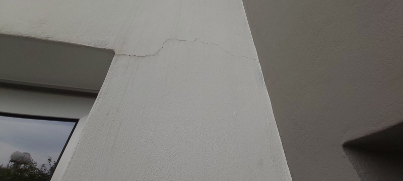

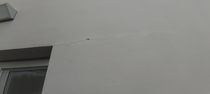

Κάθε κονίαμα έχει τη χρήση του.. Δεν σημαίνει ότι επειδή είναι ινοπλισμενο και 2000 κυβικά ότι θα είναι για ρωγμές ρε συ 😅
Περιμενω φωτο συντομα.
Εχω την υποψια οτι, ναι, ανοιγει μεταξυ δοκου και τουβλου, αλλα οχι μονο εκει.
Οκ για την γαζα, να βαλει, αν χωραει και/ή ανοιξει τις ρωγμες πιο πολυ.
Αλλα, γιατι οχι καποιο καλο επισκευαστικο κονιαμα (με ινες, ρητινες κτλ) μαζι με προσθετο γαλακτωμα; Δεν ειναι καλυτερα αυτα, αντι για στοκο, ειδικα απλο στοκο, αν δεν βρει ελαστομερη;
Εχω ανεβασει τοσες φορες τα links/specs απο αυτα τα κονιασματα που αν τα ειχες διαβασει η εβλεπες/παρατηρουσες καλα τις εικονες από τα μερεμετια που εχω ανεβασει κατα καιρους δεν θα τα ανεφερες καθολου φιλτατε Αγγελε....!!!
Τα συγκεκριμενα δεν ειναι για ρωγμες...δεν κανουν..θελουν αρκετο βαθος,απο 3 ποντους και ανω, για να πιασουν....δηλ εχουν την χρηση τους οπως ειπε και ο Αντωνης...
Ο στοκος putty που αναφερουμε ειναι οτι το καλυτερο για μικρορωγμες...που ομως δεν μπορω να πω με συγουρια οτι θα λυσουν απο μονο του το παραπανω προβλημα(δοκος/τουβλο)..αλλα με τις ρωγμες συνηθως ειναι σε ασχετα σημεια...
Ok, παιδες, μη φωναζετε, κατανοητη η αποψη οτι δεν κανουν τα κονιαματα :)
(Παντως, αν καταλαβαινω καλα, η isomat διαφωνει).
Ωστοσο, παραμενει το ερωτημα: Αφου εχει ηδη δοκιμασει με γαζα και putty και ξαναανοιγουν αμεσως, τι αλλη εναλλακτικη εχει;
Πιθανον τον ελαστομερη στοκο, που εβαλε ο Θανασης (αν και δεν ξερω αν θα βρει εκει). Μονο αυτη η διαφορα, ελαστομερης αντι απλος στοκος, αρκει;
Βαζω και καποιες φωτοφραφιες που μολις πηρα.
Στάλθηκε από το SM-G950F μου χρησιμοποιώντας Tapatalk
Η δικη μου αποψη ειναι:
Η ρωγμη ερχεται απο μεσα προς τα εξω εξαιτιας της δομισης του κτηριου αν ειναι τελικα με σιδερο και τουβλα απο τις μικρο συστολες που παρουσιαζονται...
Αδυνατο να πιστεψω ομως,μιας και φενεται καινουργιο το κτισμα,να μην εχει μπει πλεγμα σε ολες τις ενωσεις...εδω ειναι ενα μεγαλο ερωτημα..τι εχει γινει...τι χρονολογιας ειναι το σπιτι..;
Μια τετοια περιπτωση ειχα το καλοκαιρι σε μια δουλεια που ηταν ομως συγουρα τουβλο/μπετο και δεν ειχε μπει πλεγμα σε πολλα σημεια...
Αντιμετωπιστηκε ως εξης:
Aνοιγμα της ρωγμης αριστερα και δεξια 2-3 ποντους...συνολο 6 ποντους και βαθος 2-3 ποντους...
Καθαρισμα πολυ καλο..ασταρωμα ολης της επιφανειας που σκαφτηκε για σταθεροποιηση των σαθρων και εποιτα μονο στην ρωγμη αρχικα πολυρεθανικη μαστιχα η ακρυλικη μαστιιχα για περνει την συστολη-διαστολη της...
Μετα εβαλα πλεγμα θερμοπροσοψης που ειπε ο Αντωνης,μπαινει και γαζα εαν γινει 6 ποντους πλατος, και 2 στρωσεις κολλα πλακιδιων(Isomat Ak20) ανακατεμενο με Durocret(για να παρει ογκο για να γεμισει/η κολλα δεν θα αντεξει μονη της)και με ravinex για να εχει και ανοχες ελαστηκοτητα.... και τελος ασταρωσα και εβαψα.......
Το τοιχιο στην παραπανω περιπτωση Αγγελε εχει περαστει με ψιλο relief οποτε μετα το στοκαρισμα με κολλα και το τριψιμο εξομαλυνσης του τοιχου ακολουθει ασταρωμα και περασμα relief πριν περαστει το χρωμα....
Αυτα απο μενα Αγγελε...
Με μια σπατουλα ή αλλο εργαλειο ανοιγει μικρο αυλακι προς τη ρωγμη και βγαζει και τον σκοκο που εχει σκασει.
Να βαλει Putty με μικροσφαιριδια και οπου μπορει γαζα, με τα απο 24 ωρες ξαναπερναει με Putty οπου χρειαζεται, την επομενη τριβει ασταρωνει βαφει.
Ο συγκεκριμενος στοκος ειναι τρελο υλικο
Κωστη: Ειναι σχετικα νεο το σπιτι. 3-4 ετων. Ισως ειναι κακοτεχνια.
Παντως, οπως ειναι προφανες απο τις φωτο, δεν ακολουθουν την ενωση σιδεροδοκου-τουβλου οι ρωγμες, αφου ειναι διαγωνιες.
Τελικα, παλι σε revinex καταληξαμε 😁 😛. Σας τα λεγα εγω...
Το ανακατεμα κολλας πλακιδιων με durocret ειναι, αρα, καλυτερο απο σκετα τα δυο, ε;
Papakitou, το "πλεγμα θερμοπροσοψης" ποιο ακριβως ειναι, και ποιο η "γαζα"; Ο ξαδερφος εχει αυτο που ειναι σε μορφη μονωτινης ταινιας (με κολλα). Ξερω και το αλλο, που ειναι σαν αυτο που βαζουμε στα μπαλκονια για τα παιδια, αλλα δεν ξερω αν θα το βρει ευκολα εκει. Αυτο ειναι το πλεγμα;
Θαναση, σε εμπιστευομαι για το putty (ελαστομερη στοκο), αλλα δεν ξερω αν θα τον βρει. Και εδω δεν υπαρχει παντου, οπως υπαρχει ο απλος στοκος.
Δεν εχει σημασια που ειναι διαγωνιες..απο που ξεκινουν ειναι το θεμα και μετα που βρισκουν σαθρο σημειο και προχωρουν...αλλα ολα υποθεση ειναι αφου ειμαστε εξ αποστασεως...!!!
Καταληξαμε παλι σε αυτα παλι γιατι η ρωγμη "δειχνει" βαθεια και θα πρεπει να ανοικτει λουκι αρκετο..το ανακατεμα με το Durocret εχει να κανει ωστε να δωσει ογκο στην κολλα γιατι δεν ειναι για μεγαλα βαθη οπως εγραψα...κανουν μια χαρα μεταξυ τους οταν χρειαστει...
Το πλεγμα θερμοπροσοψης ειναι αυτο που ηταν να σου φερω και πηρες τελικα απο καπου 2 μετρα εαν θυμαμαι καλα...!!!
Ναι, καταλαβα, σαν το πλεγμα που βαζουμε στα μπαλκονια ενα πραγμα.
Ενω "γαζα" λες το αλλο, που ειναι σαν μονωτικη ε;
"Δεν ειναι για μεγαλα βαθη" εννοεις το durocret ή η κολλα;
