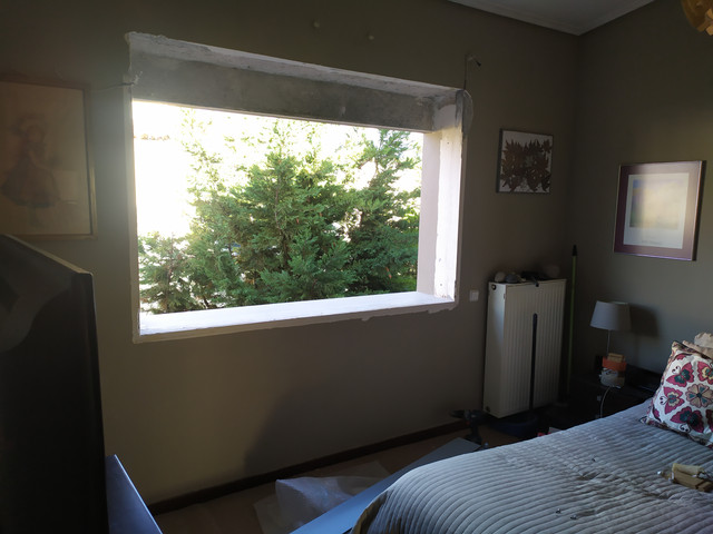

Καλησπέρα σας, σε ανοιγόμενο δίφυλλο παράθυρο αλουμινίου 3 ετών στα μέσα του παραθύρου και από τις δυο μεριές (τις ακριανές) νιώθω ότι μπαίνει ήχος και ελάχιστος αέρας (αν και έχει τρία λάστιχα). Αν με το χέρι μου σπρώξω λίγο τα σημεία σφραγίζει απόλυτα.
Θέλει ρύθμιση; Από την τοποθέτηση το είχα παρατηρήσει αλλά ο μάστορας μου είχε πει πως δεν παίρνει άλλη ρύθμιση,
Κακή τοποθέτηση από την αρχή;
Σκέφτηκα να βάλω βαμβάκι ανάμεσα στις εγκοπές του αλουμινίου στα σημεία αυτά μπας και κάνω κάτι.
Η άποψη σας;
Θα σου πρότεινα να ανάψεις ένα τσιγάρο και να πλησιάσεις το παράθυρο μια μέρα που να φυσάει. Θα καταλάβεις ακριβώς που μπάζει και μακάρι να το ρυθμίσεις σωστά και να σφραγίσει. Ετσι είχα ξεκινήσει και εγώ και ένα ένα τα παράθυρα και διαπίστωνα ότι μπάζουν όλα. Έβαλα σχεδόν σε όλα αυτό το μαύρο μονωτικό των σωληνώσεων ώστε να σταματήσω τον αέρα .. μέχρι που φέτος και πριν μια εβδομάδα έφτασα σε αυτό το σημείο που βλέπεις στην φωτογραφία. Ελπίζω να μην φτάσεις σε αυτό το σημείο αλλά εμένα ήταν όλα λάθος τα κουφώματα ! και πήρα την μεγάλη απόφαση
