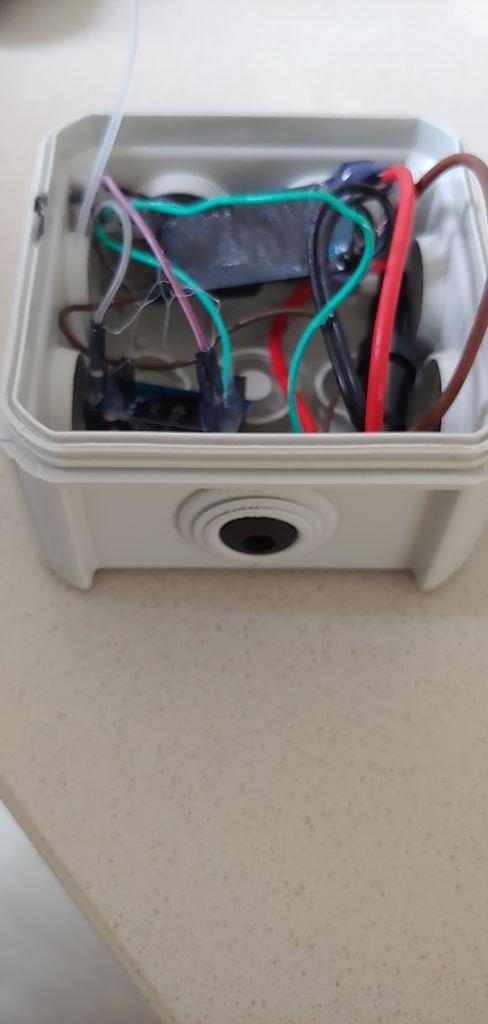

Πρωί πρωί πρόσθεσα σε ένα ρανταρ συναγερμού ένα wemos d1 mini για να προσθέσω συναγερμό στην αποθήκη του κήπου μου.
Στην ουσία το έκανα ασύρματο για να το ενσωματώσω στο Homeassistant και απο εκεί όποτε ανιχνεύει κίνηση και ο συναγερμός του σπιτιού είναι ενεργοποιημένος θα τον ενεργοποιεί. Παράλληλα αν είναι σούρουπο (το οποίο το έχω ορίσει στις -4 μοίρες απο τον ορίζοντα) θα μου ανοίγει και τον εξωτερικό προβολέα για 15 λεπτά.
Έρχεται απο ένα μετασχηματιστή ρεύμα dc 12v, μετά έβαλα μία γυάλινη ασφάλεια 500mah και τροφοδοτώ το ραντάρ.
Μετά την ασφάλεια έβαλα ένα dc-to-dc στα 3ν για να δώσω στο esp8266 και μέσω μίας 10κ αντίστασης για pull-up σύνδεσα σε μία GPIO του esp8266 με τις εξόδους του ρελέ του ραντάρ. Αν θέλει κάποιος λεπτομέρειες να ανοίξουμε ένα θέμα (αν δεν υπάρχει ήδη και το έχω χάσει να τα λέμε εκεί).
20210504_114817 - Copy_result.jpg20210504_114829 - Copy_result.jpg20210504_114934 - Copy_result.jpg
