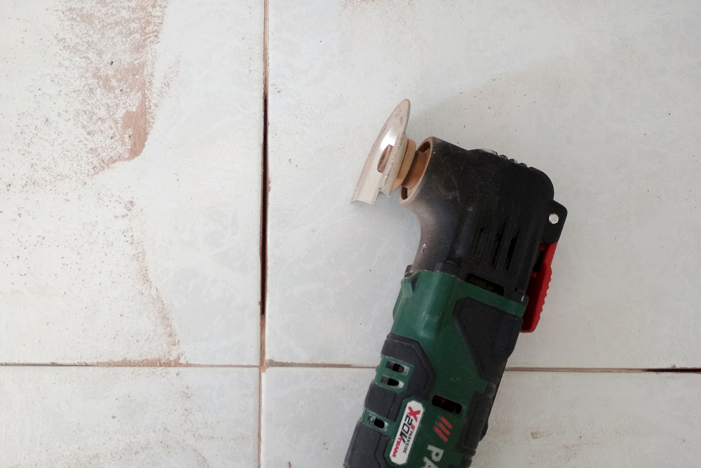

σημερινη επεμβαση σε ενα πλακακι δαπεδου που κουνιεται. μετα απο συννενοηση με τον μαστορα.
εφαγα γερη φρικη οταν σηκωθηκαν ΤΡΙΑ ΔΑΚΤΥΛΑ 14 πλακακια απο την συστολη-διαστολη και απο αυτα εσπασαν 4.
ηταν στερεωμενα με σκετο τσιμεντο και με τον ελαχιστο αρμο που βλεπετε.
μετα την επισκευη και την αντικατασταση, εντοπισα 2 ακομα πλακακια που ακουγονται στο πατημα.
η τομη αυτη (μια απο τις δυο) πηρε ενα μεγαλο φλυτζανακι λεπτορευστη κολλα πλακιδιων και εχει χωρο και για αλλο υλικο.
το ζητημα ειναι οτι το να σπρωχνεις υλικο με την σπατουλα ειναι σκοτωμα.
εχει κανεις καμμια ιδεα για πιο ευκολη εκχυση?
Reactions: nikfor
Η λυση ειναι να κανεις χυλο το υλικο για τους αρμους και το τραβας με Τ λαστιχιενιο...ακομη και αυτο που ειναι για το καθαρισμα τον τζαμιων κανει.....εαν δεις οτι δεν γεμιζει καποιος αρμος τοτε ξανακανεις το ιδιο...
Πριν ξεραθει ο στοκος το καθαριζεις με ατσαλοσυρμα....
Ισως η πιο γρηγορη και ευκολη λυση....
το ζητημα ειν αι ποσο αραιο μπορω να κανω τον χυλο? με υφη σαν το σακχαρουχου γαλακτος κολλουσε στην τομη λογω επιφανειακης τασης και ηθελε πειθω.
(να σημειωσω οτι οι τομες δεν ειναι εμγαλυτερες απο αυτο που φαινεται, ρα η κλιμακα ειναι μικρη
Αυτο νομιζω πρεπει να το κανεις σιγα σιγα και θα το βρεις...νομιζω οτι πιανουν τα χερια σου...δεν ειναι δα και καμια επιστημη...;)
Κάποια σύριγγα χωρίς βελόνα μπροστά δεν θα βοηθούσε στο πρεσάρισμα ?? ή καλύτερα πιστόλι σιλικόνης για σαλάμια (βλέπε Lidl)
θα δοκιμασω αλλα η εμεπιρια μου με τη συριγγα σε αυτες τις περιπτωσεις δεν ειναι καλη. θελη ενοιγμα απο πισω για το γεμισμα, και συνηθως και πολλη δυναμη για την εκχυση
