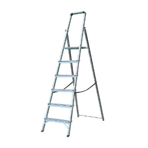

Προτιμήστε σκάλες με φαρδιά σκαλοπάτια για ασφάλεια....
Έχω την 5+1 και 4+1 για την δουλειά,τουλάχιστον 50 ανεβοκατεβασματα σε κάθε δουλειά όταν αυτη χρησιμοποιηται, και 3+1 στο σπίτι της Palbest Hobby Xxl εδώ και 4 χρόνια από την πρώτη που δεν έχει ακόμη παθει τίποτε..ειναι λίγο βαρύτερες αλλά όχι τόσο που να σε κουράζει..
Ειναι εγγύηση και τον λέω μετά λόγου γνώσεως...
