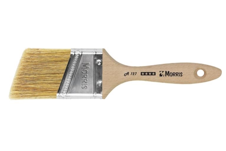

Καμια καλή πατεντα για τα κοψίματα στα ταβάνια, υπάρχει... :)
Πανο, ή κοβεις ενα καλο πινελο διαγωνια
ή αγοραζεις ενα τετοιο
Ειναι λιγο δυσευρετα ομως και οταν το ειχα ζητησει με κοιταγανε περιεργα, βεβαια και με απλο γινεται δουλεια αν το κρατας σωστα..

Θαναση τα εχω δει στο νετ αυτα τα πινελα αλλα ποτε δεν τα ειδα σε χρωματοπωλειο,τουλαχιστον σε οσα εχω παει,οποτε δεν μπορω να εκφερω γνωμη..δειχνει καλο οπτικα τουλαχιστον...οποτε αμα το βρω θα το δοκιμασω παντως...

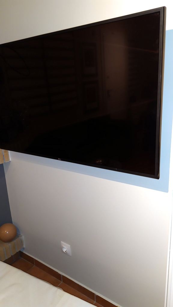

Καλησπέρα!
Προσπαθώ να βρω μία λύση αισθητικά και πρακτικά αποδεκτή, ώστε να μην βρίσκονται κατά τον απεικονιζόμενο τρόπο τα καλώδια «πεταμένα» !!!
Μετά από κάποια μερεμέτια, περάστηκαν διάφορα καλώδια, κάποια χρησιμοποιούνται ήδη, ενώ άλλα προορίζονται για μελλοντική χρήση.
Αν έχετε κάποια πρόταση επί του θέματος, θα το εκτιμούσα, αφού θα έφευγε ένας πονοκέφαλος που δεν βγάζω άκρη!
Ευχαριστώ!

Είχα ακριβώς το ίδιο πρόβλημα με τις χαμηλές πρίζες και τα καλώδια της κεραίας. Πήρα μια απόφαση και τα ανέβασα όλα 1.5μ ψηλότερα πίσω από την TV, αφήνοντας μόνο μια μονή πρίζα κάτω για την ηλεκτρική σκούπα ή κάποιο laptop και τέρμα τα καλώδια.
Καλό το αποτέλεσμα, ιδιαίτερα αν σε εξυπηρετεί, ωστόσο στη δική μου περίπτωση (αν κατάλαβα σωστά όπως το έθεσες, θα πρέπει να ξαναγίνουν σκαψίματα κλπ) ξανά βαριά μερεμέτια, είναι λίγο πρόβλημα, λόγω «2ποδων-σπήλαιο-πιθηκοειδών-υπερδικαιωματιστών τραμπούκων» που ελλοχεύουν στην πολυκατοικία για την παραμικρή αφορμή!
Από την άλλη, μπορεί να υπάρχουν και άλλα προβλήματα κυρίως τεχνικά, αφού είχαν γίνει σουρωτήρι οι τοίχοι για να περαστούν όλα αυτά τα έξτρα καλώδια, οπότε ξανά σκάβοντας επιφέρει μια ανησυχία μη τυχόν τρυπηθεί κάποιο κατά λάθος! Τουλάχιστον αυτό μου έρχεται εκ πρώτης σκέψης άμεσα!
Η πιο απλή λύση είναι ένα μεγάλο και λεπτό εξωτερικό κουτί με πορτάκι και κενό στην πλάτη που θα καλύψει όλες τις πρίζες και θα χωράει και τα καλώδια μέσα και από εκεί ένα εξωτερικό κανάλι που θα πηγαίνει πίσω από την τηλεόραση.
..θα πρέπει να ξαναγίνουν σκαψίματα ..
Μπα, δεν είναι τόσα πολλά. Ολα τα καλώδια κατεβαίνουν κάθετα πίσω από την τηλεόραση. Κάνεις τρεις τέσσερεις τρύπες οριζόντια με το ποτηροτρύπανο 1.5μ ποιό πάνω, βρίσκεις τα καλώδια και τα κονταίνεις βάζοντας νέες φωλιές και τις πρίζες από κάτω πάνω. Γεμίζεις τις κάτω άδειες φωλιές, στοκάρεις, βάψιμο τοπικά και τέλος
Reactions: panoss1
Το πιο εύκολο και απλό είναι αυτό που αναφέρει ο Νικος (osatosa) παραπάνω με ενα βαφομενο κανάλι που θα στηρίξεις με δυο ουπα στον τοίχο.
Για να κρύψεις τις μπριζες είτε ενα κατάλληλο κουτί ή ενα επιπλάκι και είσαι έτοιμος
Αν και δεν καταλαβαίνω γιατί εφόσον έκανες μερεμετια για να ρίξεις νέα καλώδια δεν τα έβαλες στις πρίζες...!
Οι διακλαδωτες για τις τηλεοράσεις δεν ξέρω πως μπορούν να "κρυφτούν", τα καλώδια που θα ανεβαίνουν στην τηλεόραση μπορείς να τα κρύψεις με άσπρο (από τις φωτογραφίες ο τοίχος άσπρος μου κάνει) κανάλι δαπέδου.
πχ https://www.skroutz.gr/s/21479304/Κανάλι-καλωδίων-δαπέδου-COURBI-70x20mm-2m-λευκό-24-20043-702.html
Reactions: spmk and KOSSTV

Καλησπέρα!
Ευχαριστώ!
Οπως ειπωθηκε, ενα κουτι θα ελυνε το προβλημα και τα καλωδια θα ανεβουν με ενα σπιραλ (ποτε δεν μου αρεσαν τα καναλια). Βεβαια αντι για κουτι θα ηταν καλυτερα να μπει ενα επιπλακι που θα φιλοξενησει και αλλες AV συσκευες.
Αυτο που δεν εχω καταλαβει ειναι αυτη η περιεργη λουπα στο καλωδιο της κεραιας. Αυτα που ανεβαινουν μπορουν να διακλαδωθουν πισω απο την tv και θα ανεβαινει μονο ενα. Υπαρχει κι αλλος δεκτης που δεν βλεπουμε? Βεβαια θα επρεπε να ειχες άλλα σπλιτερ, ενα 3/1 και πισω απο την tv ενα 2/1.
