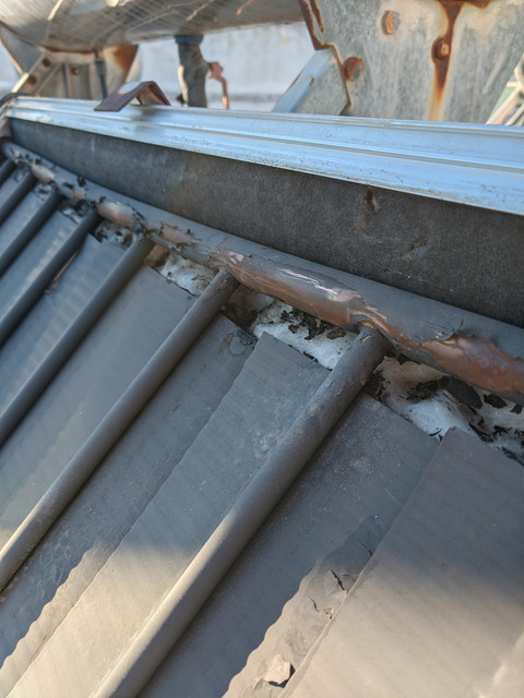

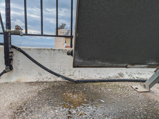

Μιας και λέμε για ηλιακά, ανέβηκα να τελειώσω μια μόνωση καλή ώρα σαν τον Κωστή πριν λίγες μέρες και είδα ότι έσταζε νερό από τον συλλέκτη χαμηλά..
Τον άνοιξα πολύ προσεκτικά γιατί έχει και σπάσιμο το τζάμι από ζημιά παλιότερα και διαπίστωσα ότι δακρύζει από μια ένωση ψηλά..
Θα γίνει απόπειρα επισκευής σήμερα..
Γιατί δεν είμαστε για έξοδα..

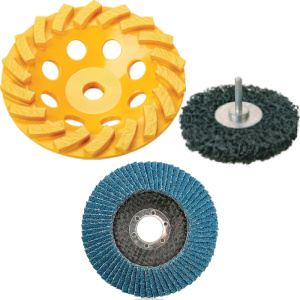

Ωραίος.. Καλή φάση αυτά τα δισκάκια λείανσης δομικών υλικών, αλλά άμα δεν παίζει καμία ειδική σκούπα δεν λέει..
Σε εξωτερικό χώρο κλαιν βέβαια
Το εργαλειο ειναι σουπερ, εχει προφυλακτηρα με εξαγωγη για σκουπα.
Μ' αυτο ετριψα 11 πλακακια σε 2 ωρες ενω με αλλους τροπους ειχα καθαρισει 4 πλακακια σε 2 ωρες!
Σαν αυτούς Μιχάλη....ψαχνεις δισκους λειανσης μπετου καμπανα δομικών υλικών...
Έχω έναν της Geko και αυτόν του lidl από το τριβειο τοίχου..
Στα συγκεκριμένα αναλωσημα/δισκακια λενε οτι της Dewalt ειναι κορυφη...

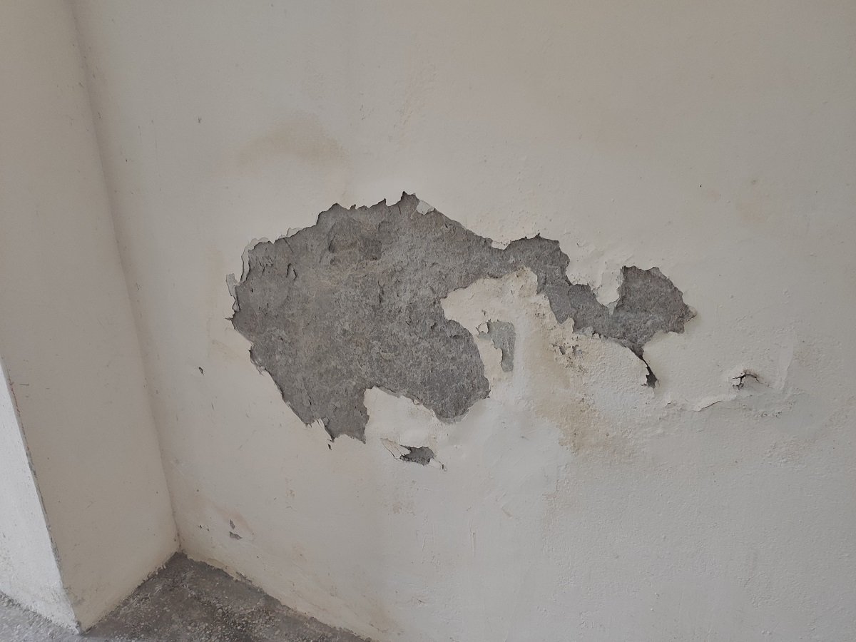

Ζητώ την βοήθεια των εμπειρότερων στα βαψίματα και μερεμέτια. Φίλος νοίκιασε ημιυπόγεια αποθήκη για ιντερνετικό κατάστημα. Θα του κάνω τα βαψίματα (με πιστόλι Bosch PFS 2000).
Όπως βλέπετε στις φωτογραφίες υπάρχει σοβαρό πρόβλημα με υγρασίες. Ειδικά στα σημεία που ο σοβάς είναι σκασμένος ο μετρητής υγρασίας της Parkside “τρελάθηκε” (πάνω από 2% δλδ).
Χρήματα για πολλά πολλά δεν υπάρχουν προφανώς και θέλουμε μια λύση που να του βγάλει κάνα δυο χρόνια μέχρι να δει πως θα τσουλήσει η επιχείρηση.
Στα σκασμένα σημεία, ο σοβάς είναι πολύ ψαθυρός και τρίβεται/βγαίνει εύκολα. Υπάρχει κάποιο “σταθεροποιητικό” που θα μπορούσα να χρησιμοποιήσω απευθείας (με ψεκασμό ίσως?) πριν το νέο στρώμα σοβά, είτε μέσα στο χαρμάνι του νέου; Τι προϊόντα θα μπορούσα να χρησιμοποιήσω γενικά;
Μιας και ο ιδιοκτήτης δεν πρόκειται -τουλάχιστον στο άμεσο μέλλον- να κάνει εργασίες μόνωσης από έξω, ξέρω πως ό,τι και να κάνουμε θα έχουμε την ίδια εικόνα σχετικά γρήγορα. Αλλά αυτή τη στιγμή, ακόμα και η τοποθέτηση γυψοσανίδας ή osb3 είναι εκτός budget.
Γενικά για το βάψιμο του χώρου, σκεφτόμουν να περάσω ένα χέρι αστάρι πρώτα σε τοίχους/ταβάνια και μετά κάποιο φτηνό σχετικά πλαστικό χρώμα 2 χέρια. Το μέγεθός της είναι 260τμ. περίπου.
Τα τζάμια (αν τα βάψουμε τελικά) μπορούμε να τα κάνουμε με το ίδιο υλικό (αστάρι/πλαστικό χρώμα ή ριπολίνη);
Τα κουφώματα είναι απλά σιδερένια με σκουριές κλπ, αλλά δεν είναι δυνατό να ασχοληθούμε και με αυτά. Αν βαφτούν και τα τζάμια εν τέλει, θα περαστούν κι αυτά με το ίδιο χρώμα και ό,τι γίνει.
