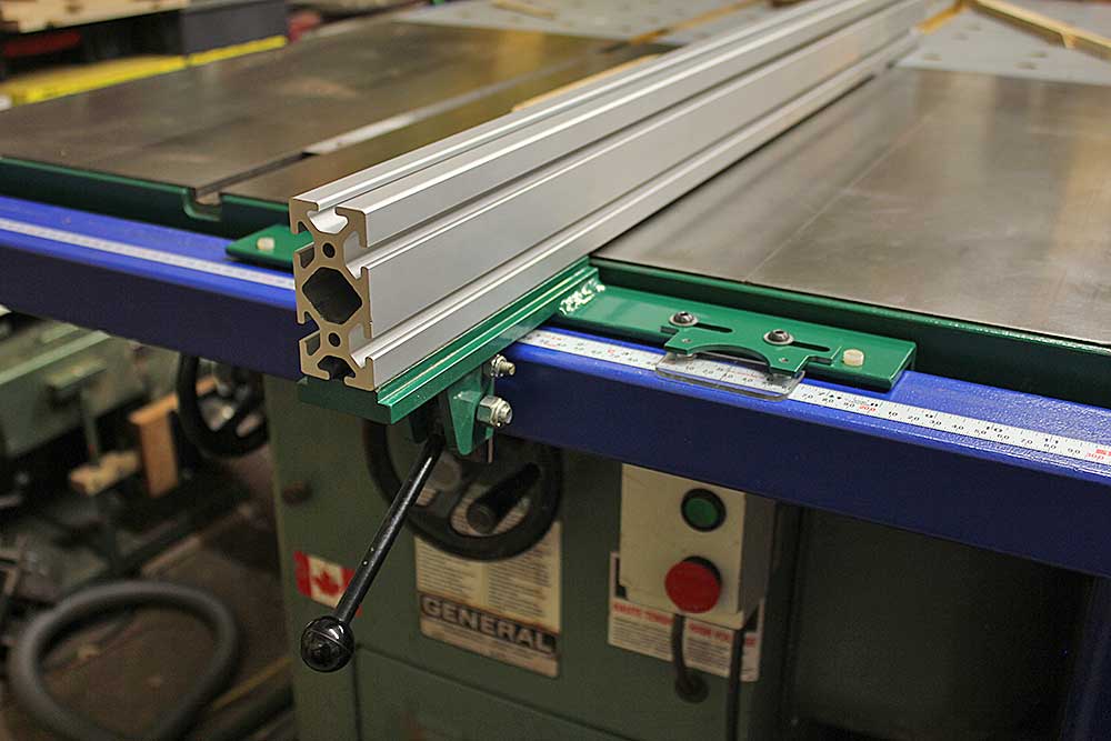

Εγώ πάντως κοιτούσα για λύσεις βιομηχανικών επιπέδων για φραχτη, αλλά πανάκριβα. http://www.cnccat.gr/index.php?id=1&catid=54 .Οι τιμές στα αλουμινια είναι για 10cm υλικού...
¨Έχεις βρει κάποιο προφίλ που να κάνει για φράχτη ...δηλαδή να "σούρνει" το ένα μέσα στο άλλο με σταθερότητα??
Re: Τι μαστορέψαμε σήμερα;
Συγκεκριμενα ειδα μια εικονα στο ιντερνετ με ακριβως αυτα τα αλουμινια. Μαλιστα ενας αντικατεστησε τον εργοστασιακο φραχτη με αλουμινιο 40x90 και δεν τον αλλαζει.
