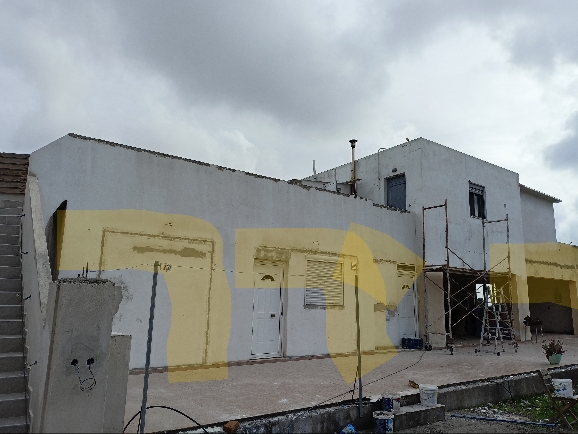

Καλησπέρα στην ομάδα!!!
Μόλις τελειώσαμε τον σεζόν στο νησί και πιάσαμε τα μαστορεμαρα!
Στο κιτρινισνενο στην φοτογραφια έχω σπάσει όλες τις μεγάλες ρογμες με σκαρπελο και σφυρί και τίς επισκεύασα με ινοπλισνενο ρητινουχο επισκευαστικό κονίαμα isomat repair 5-70 ήταν το υλικό. Και για να τα τελειώσω μου πρότειναν Exterior pelemura τις peletico.

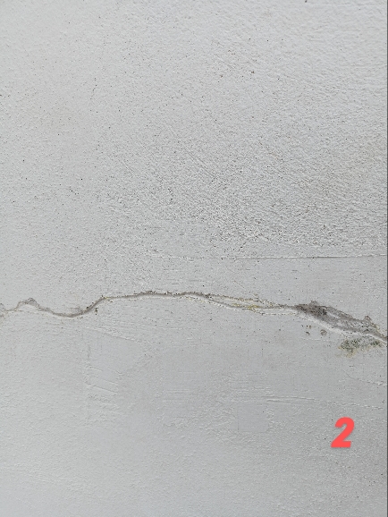

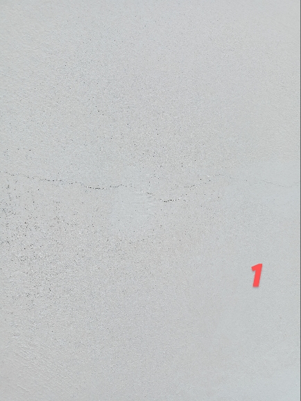

Στην φωτογραφία 1 και 2 είναι το πρίν και τό μετά από τίς ρωγμές που υπάρχουν γενικά στο κτίριο. Τις έγδαραν με μια ξύστρα και τις έσκαψαν λίγο για να μπει παραπάνω υλικό. Για το κλείσιμο αυτών μου πρότειναν Vivechrom Αρμόστοκος Ελαστομερής Ρωγμών και Αρμών. Θα μπορούσα και με το Extirior να τα κλείσω μου είπαν.

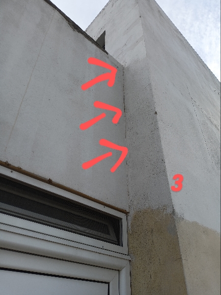

Στην φωτογραφία 3 είναι κάποιες ρωγμές ανάμεσα στα τοιχία που εφάπτονται στο σπίτι και σε κάποια άλλα που εφάπτεται ινοσανιδα με τούβλο. Σε αυτές μου πρότειναν γάζα isomat psf 30 σε συνδυασμό με alchimica hyperdesmo.
Τέλος για το βάψιμο μου πρότειναν vivechrome primer ακρυλικό ασταρι νερού γιατί είναι το καλύτερο για τα λεφτά του και χρώμα vitex vito acrylic το 15 κιλο γιατί το έχει προσφορά το πρακτικερ.
Όλη αυτή την έρευνα την έκανε ένας φίλος μου συντηρητής σε ένα ξενοδοχείο.
Βρίσκομαι στο Ρόδο όπου έχουμε πολύ υψηλές θερμοκρασίες το καλοκαίρι και αρκετή υγρασία το χειμώνα!!!
Τα φώτα σας και τις προτάσεις σας!
Ευχαριστώ!!!
Στάλθηκε από το RMX3085 μου χρησιμοποιώντας Tapatalk
Καλησπερα σου..
Οι ρωγμες στο κιτρινο επειδη βλεπω οτι ειναι κατα μηκος και και τα υψος στο ιδιο σημειο υποθετο οτι ειναι ενωση τουβλου και μπετου η μεταξυ αλλων υλικων..Καλο θα ηταν να ειχε μπει και εκει γαζα γιατι θα ξανανοιξει...τεσπα..
Γενικα για οτι σου προτειναν συμφωνω με μονη ενσταση το Hyperdesmo στην καθετη ρωγμη και το Vitex Vito για βαψιμο...
Για το πρωτο να σου αναφερω οτι απαγορευται η χρηση του σε καθετη επιφανια και για το δευτερο η αντοχη του ειναι πολυ μικρη σε βαθος χρονου...
Επειδη τα μετρα σου δεν ειναι πολλα εγω θα προτεινα για βαψιμο για ολα(ακομη και πανω απο την επισκευη της ρωγμης με την τσιμετοσανιδας/τοιχιου αφου βεβαια επιδιωρθωθει με την γαζα οπως σωστα σου ειπαν) με το χρωμα καθετων επιφανειων της Vitex Elastic το οποιο κανει και για τριχωματα εως 2-3mm...Ειναι απλως κορυφη...
Για τα επισκευαστικα εδωσες και πηρες καλα πραγματα..ειναι κριμα να τα χαλασεις στην βαφη...

Οπότε για τις μικρές ριγματωσεις βάζω το ελαστικό τις vivechrome.
Στις κάθετες γωνίες επισκευάζω με γάζα και επισκευαστικό κονίαμα και μετά τοποθετω τον επίδεσμο με το χρώμα που προτείνεις;
Ναι βάζεις αυτόν της Vivechrom..
Για τις κάθετες εννοούσα την γωνια μεταξύ του κτίριο σας και του σπιτιού...Αφού στο κίτρινο χρωματισμό ήδη έχεις προβεί σε γεμισμα/επισκευή..
Εκεί σκάβεις αριστερά και δεξιά βάζεις το επισκευαστικο και εσωτερικά αυτού την γάζα...Εάν χρειαστεί ξαναγεμίσεις και εποιτα το τρίβεις και το ασταρωνεις και περνάς το χρώμα που σου έβαλα...
