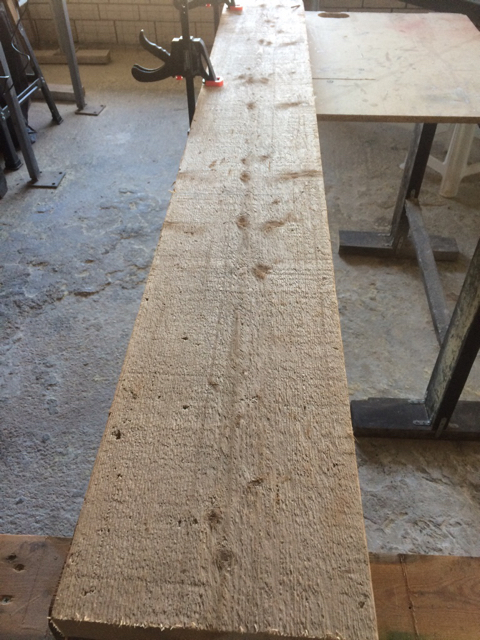

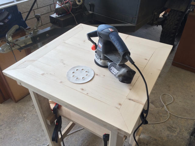

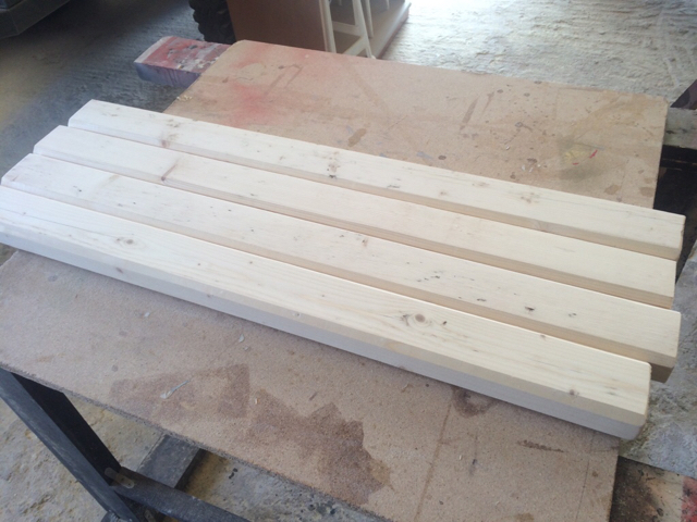

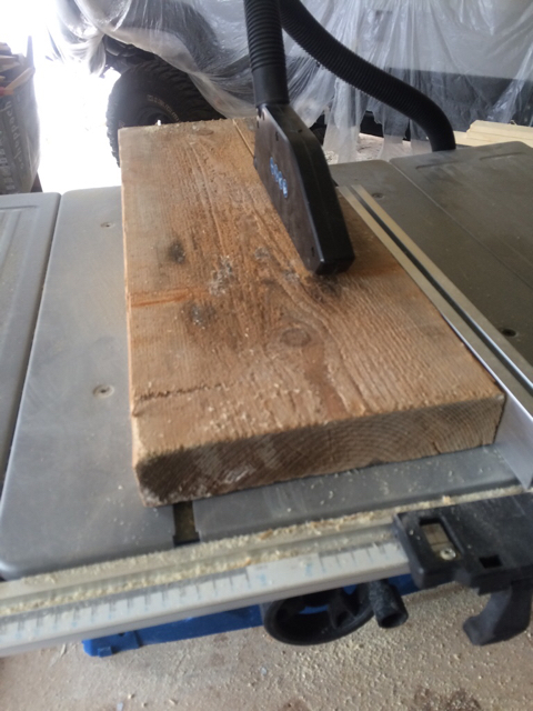

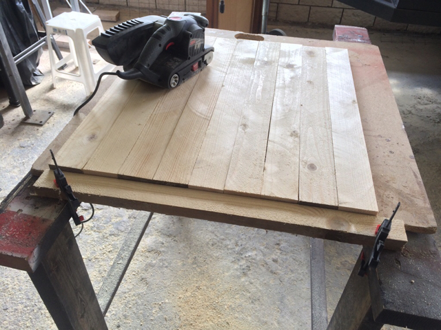

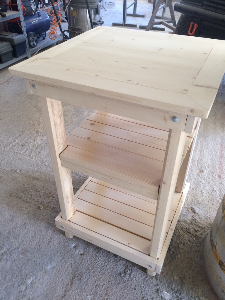

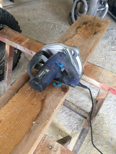

Τελειωσα το βοηθητικο τραπεζακι για το bbq με μια μικροαλλαγη κ στο σχεδιο κ στα ξυλα τελικα αφου αντι για παλετα χρησιμοποιησα ενα παλιο μαδερι οικοδομης

Ωραίιιιιιιιιιιιιιιιιιιιιιιιιιιιιιιιιιιοοοοοοοοοοοοοοοο. Αυτά φτιάχνετε και με βάζετε σε διαδικασία να σας αντιγράφω :D
Το μόνο που θα άλλαζα προσωπικά είναι τις ενώσεις των κάτω περιμετρικών ξύλων όπου θα τις έκανα με φάλτσο 45 μοιρών για να "δένει" το κόνσεπτ με το καπάκι :)

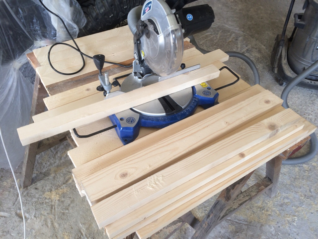

Ωραία κατασκευή Γιάννη. Πως εδεσες τα ξύλα μεταξύ τους στις ορίζοντες επιφάνειες;
Εγώ το καλοκαίρι έφτιαξα ενα τραπέζι βεραντας και χρησιμοποίησα καβιλιες. Είχα πάρει το εργαλειακι της wolfcraft.
Re: Τι μαστορέψαμε σήμερα;
Πανο το μηχανημα ειναι τελειο για 2 κατοσταρικα.. Αν εισαι αθηνα περνα για δοκιμη φιλε.....
Κυριακο το σιλερ μου το εδωσε να γεμισω τις ατελειες των ξυλων (κατι σαν γεμιστικο ασταρι που χρησιμοποιουμε στις λαμαρινες μετα το στοκαρισμα), να το τριψω να γινει τελειως λειο κ μετα να περασω το βερνικι που μου ειπες το οποιο ειναι κ σε χρωμα πευκου. Μου φαινονται παντως πιο δυσκολα τα υλικα προεργασιας κ βαφης του ξυλου απ οτι να βαψεις ενα ολοκληρο αυτοκινητο. Ισως ειναι αρχη ακομα
Τις ενωσεις αν εννοεις στο καπακι με τα φαλτσα, πρωτα τελαρωσα με κολλα και καρφωτικο στις ακρες για ενισχυση και μετα εβαλα τις ταβλες σφηνωτες χωρις κολλα αλλα με κοντρα απο κατω
