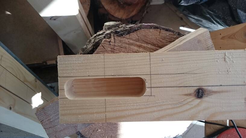

Επίσης πρώτη φορά για μένα η μεθοδος mortise & tenon.
Κι όπως έμαθα στο YouTube πρώτα κάνεις το mortise και μετά το tenon.
Το οποίο mortise θέλει και το jig του. Ευκαιρία να δοκιμάσω το pocket jig της wolfcraft

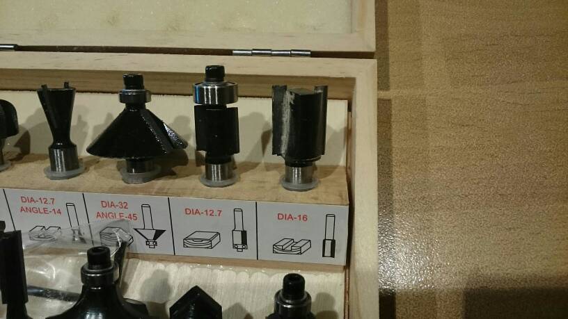

Μάλλον πέτυχε η δοκιμή. Τα router bits είναι το γνωστό σετακι που κυκλοφορεί στην Ελλάδα, από Mannesmann ή/και Einhell.
Αύριο τα tenons.

Μπράβο, μπράβο! Βάλε τα router bits να τα δούμε κι εμείς ξανά!
Ωραιος ο μαστορης.
Δεν ηξερα οτι εχουν σειρα προτεραιοτητας τς mortise.
Στη τελευταια κατασκευη μου ειχα φτιαξει πρωτα τα tenons.

Α οκ, νόμιζα ότι αναφέρεσαι σε συγκεκριμένο σετάκι για mortise/tenons.

Ωραιος ο μαστορης.
Έτσι λέει ο Marc
http://youtu.be/BYe881bKxIA
Μ άρεσε όμως ότι λέει σε κάποιο σημείο, ότι κάνοντας πρώτα το mortise τοτε μετά ...you can sneak up on the tenon που σημαίνει ότι μπορείς να τριμάρεις το tenon ώστε να ταιριάξει τέλεια.
Το ψάχνω αυτή τη στιγμή, αν υπάρχει κάτι τέτοιο. Αν και με το jig για το mortise που έφτιαξα, βγήκαν μια χαρά. Τώρα τα tenons μπορει να τα προσπαθήσω με το χέρι.

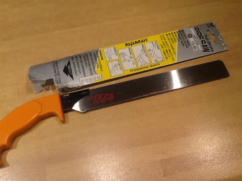

Με Το καλύτερο εργαλείο που εχω χρησιμοποιήσει μέχρι τώρα
Γιαπωνέζικο pull saw. Κόβεις φέτα ξύλο σε πάχος φέτας αλλαντικού
Για πες λιγο απο που το πηρες το πριονι. Γιατι εχω και γω το ιδιο και δεν μπορω να θυμηθω απο που. Χρειαζομαι ανταλλακτικη λαμα γιατι τη πρωτη την "εφαγα".

Μηλιάδης καλαμαριά γράφει σε μια ετικέτα στη θηκη του. Όντως απο Θεσσαλονίκη θυμάμαι ότι το είχα παραγγείλει αλλά ειναι πάνω απο 2 χρονια που το χω και δεν θυμάμαι. Ειμαι βέβαιος όμως ότι αν γκουγκλάρεις Topman Pull Saw θα σου βγάλει πολλα αποτελέσματα.
Άκυρο το Google. βάλε skroutz και ψάξε topman σκέτο.
Στον Χωλίδη θα πας έχει και την ψιλή και την χοντρή!
