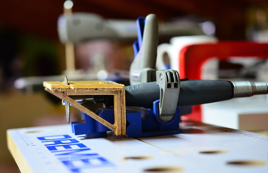

Τα σφιγκτηρακια δωσαν λυση. Σωστος, λογικο ηταν.

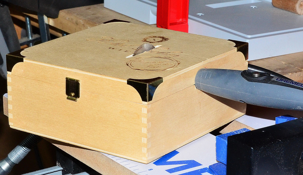

Η επιτραπεζια σεγα ειναι απο τα πλεον 'ανωδυνα' κοπτικα εργαλεια. Λογω των μικρων κατασκευων που κανω, εχω ακουμπησει αρκετες φορες τα δακτυλα στιγμιαια επανω στη λαμα κατα λαθος. Δεν γινεται ζημια.
Ειχα κανει και γω μια μικρη βαση παλαιοτερα, οταν δεν ειχα το παγκοπριονακι της proxxon :))
και μια μεγαλυτερη :flipout:

Έχει τόσο μεγάλο δίσκο η dremel; (Όχι... :flipout:)
Τι δίσκο είχες βάλει;

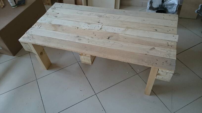

Και μια γρήγορη μετατροπή Παλετας σε τραπεζάκι

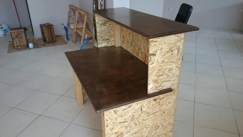

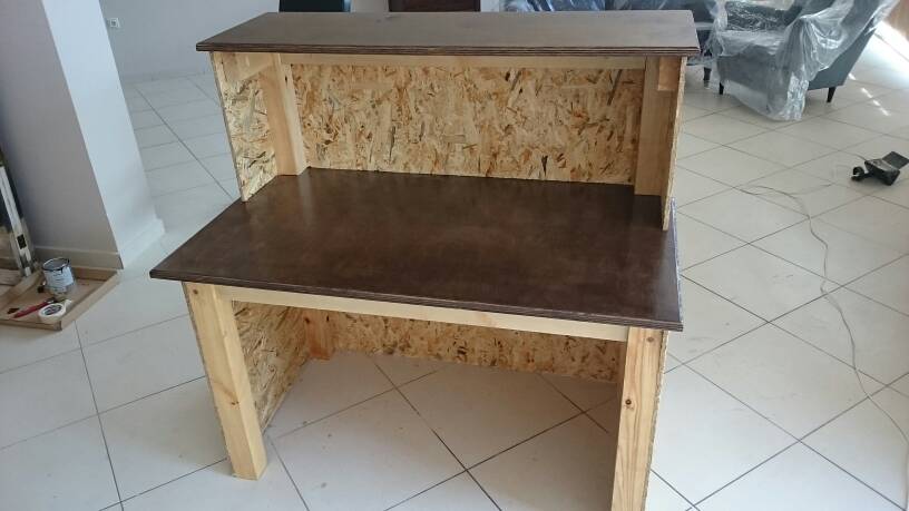

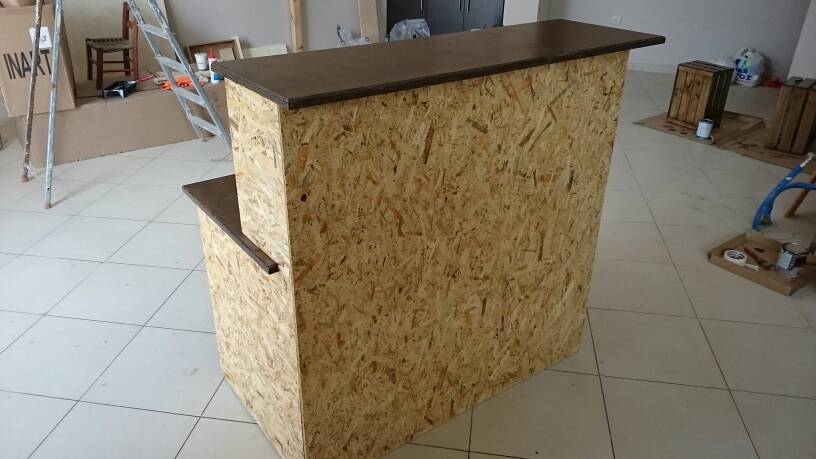

Η φίλη έβαψε το γραφείο που της εφτιαξα.

Παρα πολυ καλα τα ραφια και το γραφειακι, και δειχνουν πολυ στιβαρα, μπραβο!!
Το τραπεζακι ειναι κριμα να μεινει ετσι, φερτο λιγο στα ισια του, βαλε και λιγο ξυλοστοκο και θα ειναι σουπερ!

Ευχαριστώ Μιχάλη. Δεν θα μείνει έτσι το τραπεζάκι. Θα τριφτεί και μάλλον θα ντυθεί με ενα φύλλο OSB, για να ταιριάζει με το γραφείο. Έπρεπε όμως να σταματήσω, γιατι με περίμεναν.

Mπράβο Χρήστο πολύ ωραία όλα
Τά ράφια μέ καβίλιες τά ένωσες ?
Καί επίσης στό γραφείο κόντρα-πλακέ χρησιμοποίησες ? γιατί δέν θυμάμαι,το βερνίκι γιά καρυδιά μού φαίνεται,όπως λέει και ο Νίκος δώσε μας πληροφορίες γιά τήν βαφή το κάνατε λεπτομερές δηλαδή πέρασε η κοπέλα ένα χέρι βερνίκι μετά έτριψες με γυαλόχαρτο,ξαναπέρασε βερνίκι μετά πάλι τρίψιμο κ.τ.λ γιά να γίνει λούστρο πού λεμε η οχι τόσο λεπτομέρεια.

Ναι,πολυ ομορφο,και τα χερια της κοπελιας πιανουν.Πως το εβαψε;
Νίκο το έβαψε με βερνίκι διαλύτη, παρ´ όλο που της ειχα πει νερού. Αποτέλεσμα να μυρίζει πολύ σημερα που πήγα τις ραφιερες και δεν ειχε στεγνώσει τελείως.

Άρχοντας.
Οι ραφιέρες έγιναν πολύ ωραίες πραγματικά!
Το τραπεζάκι κάντο ένα μικρό ρεκτιφιέ όποτε ευκαιρίσεις!

Δημήτρη ξεκίνησα με καβιλιες με το εργαλείο της Wolfcraft και έφτιαξα έτσι την πρώτη. Πολύ δουλειά όμως και άγχος για τις ευθυγραμμίσεις. Την δεύτερη την έκανα με συνδυασμό καβιλιες και βίδες. Πήγε πολύ πιο γρήγορα απο την πρώτη.
Το γραφείο ειναι Κ/Π 20αρι οι επίπεδες επιφάνειες και OSB 11αρι οι κάθετες. Σχεδιάστηκε στο sketchup για να εχω μια εποπτική εικόνα και να δω πως θα γίνουν οι ενώσεις. Εχω ανεβάσει φωτο της κατασκευής.
Με την βαφή δεν ασχολήθηκα καθόλου. Πρότεινα βερνίκια νερού αλλά δεν...
Το σωστό θα ήταν αυτο. Πρώτο χέρι, τρίψιμο, δεύτερο χέρι. Αλλά βιάζεται να ανοίξει κι έτσι τα βαψε και το μαθα εκ των υστέρων.

Νίκο θα το "περιποιηθώ" μόλις εχω λίγο ελεύθερο χρόνο. Δεν ειναι για χρήση έτσι οπως ειναι. Θέλει τουλ. ταινιολειαντήρα και μετά μάλλον ενα φύλλο OSB απο πανω.
