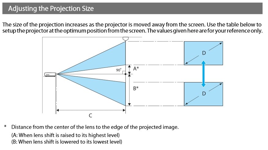

Γεια σας και παλι!Αυριο με το καλο παραλαμβανω και το απόγευμα κιολας ή το αργοτερο την Πεμπτη,ερχονται οι γυψοσανιδαδες,να μου φτιαξουν μια κατασκευη σαν βιβλιοθηκη,να τον βαλω σε ραφι.Τωρα που αλλαξα σπιτι,οι βασεις οροφης πεθαναν για μενα για διαφορους και πολλους λογους...
Θα ηθελα τη βοηθεια σας γιατι απαξ και γινει η κατασκευη,το ποταμι δεν γυριζει πισω.
Η αποσταση τοιχος-τοιχος,αναμεσα σε αυτους που θα είναι το κεντρο του Home Theater μου και εκει που θα γινει η κατασκευη είναι 4.65m.
Σημαντικη πληροφορια ότι από στο συνθετο μου εχω ολη την πραγματεια μου και την 50αρα τηλεοραση,μπροστα από την οποια θα κατεβαινει πανι,gain 0.8 το γνωστο του αγγλου,100''.
Απεναντι από εκει εχω τον καναπε,γωνιακος,πισω από τον οποιο θα γινει η ιδιοκατασκευη.
Μεχρι τωρα λοιπον εχουμε:Από τον τοιχο του Home Theater,50cm+10 περιθωριο μπροστα από το πανι,αρχιζει και μικραινει η αποσταση.
Στην απέναντι μερια θα γινει πισω από τον καναπε,η κατασκευη στην οποια το βαθος κάθε ραφιου θα είναι περι τα 45cm,οσα χρειαζεται ο εψονας νομιζω.
Βαλε και αποσταση θεασης από την πλατη του καναπε καμια 30cm,φτανουμε στο συνολο 50cm+10cm+45cm+30cm=135cm
Αρα καμια αποσταση θεασης 3,15m(συν πλην 10cm),νομιζω δεν είμαι ασχημα για τη συγκεκριμενη οθονη..
Αν ως εδώ εχω κανει κατι λαθος παρακαλω διορθωστε με..και ερχομαι και βασικα και ρωταω.:
1.Η πλατη του καναπε φτανει στα 80cm και λεω να αρχισω τη γυωοσανιδα από τα 85cm,με βημα 42,5cm(Καθαρα 35cm αφου 7,5 είναι η φατσα της γυψοσανίδας),αν τον βαλω στο ραφι υψους 170cm είμαι ενταξει?
Παρακαλω βοηθειστε με,μια και η προιστορια μου ηταν μολις ενας προβολεας και αυτόν τον ειχα αναποδα..
2.Επηρεαζεται η ποιοτητα σημαντικα ώστε να γινει αντιληπτη στα δικα μου απροπόνητα ματια από το lens shift και το zoom που αναγκαστηκα θα χρειαστω?Θυμιζω ο φακος του προβολεα θα απεχει από το πανι περιπου(συν πλυν 10cm ας πουμε),3.45m..

Δεν θα έχεις πρόβλημα Άγη, η μετακίνηση φακού του 9200 είναι μεγάλη σε έκταση. Αν δε θυμάμαι καλά, το σημείο 0 για όφσετ στα Έπσον είναι κάπου στο κέντρο της οθόνης και όχι από πάνω ή κάτω όπως τα DLP.
Για του λόγου το αληθές..
