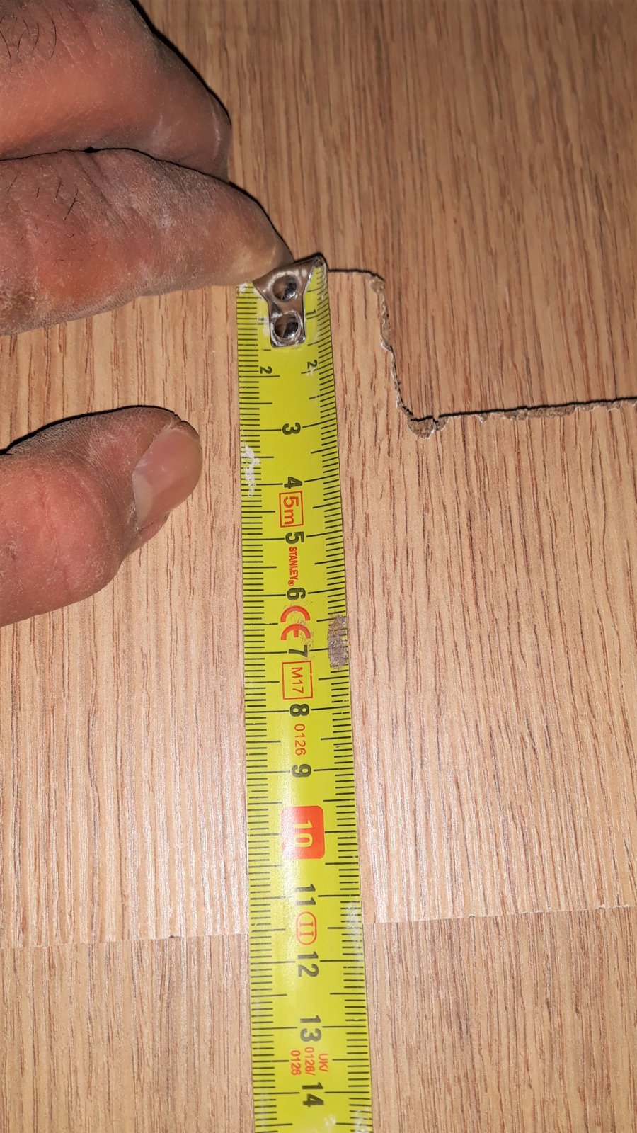

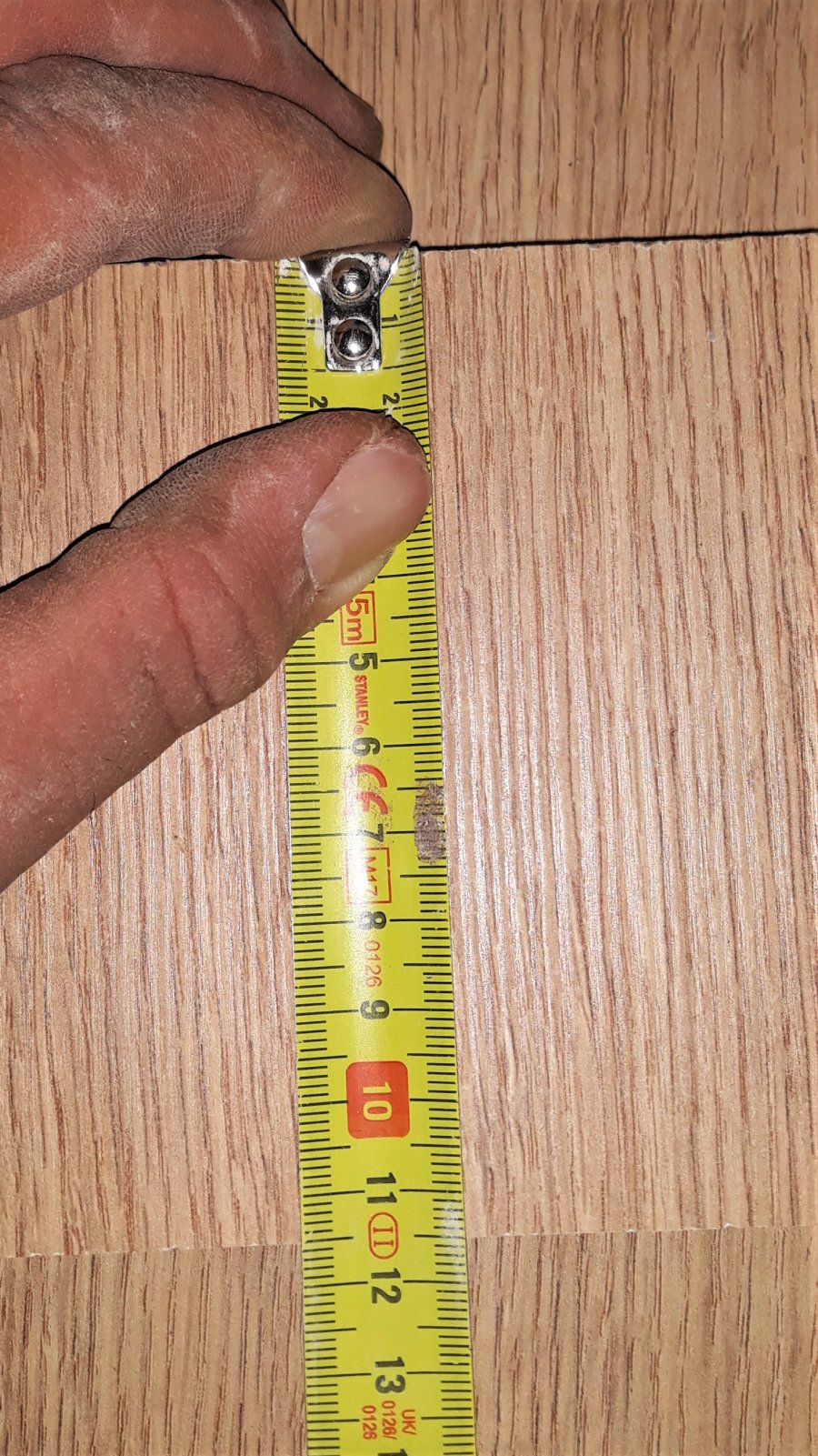

Στην φωτογραφία φαίνεται να χάνει κάτι δέκατα του χιλ. Αν πράγματι ισχύει κάτι τέτοιο, εχεις "αισθανθεί" να επηρεάζει αυτό τις κοπές σου?
Φίλε μου το ότι μπορείς να διακρίνεις τα δέκατα του χιλιοστού από μια φωτογραφία που κάποιος μετράει με γωνία μαραγκού μου προκαλεί τρομερή εντύπωση.
Είχα την εντύπωση ότι αυτό ήταν ο ρόλος για το παχύμετρο και το μικρόμετρο.
Πάντως, στο δικό μου το Makita, που το μέτρησα τωρα προσεκτικά (με παχύμετρο) και χάνει μόλις 0,2 του χιλιοστού, δεν νομίζω πως κατάφερα να κάνω ποτέ ίσια κοπή.
Τι οδηγούς, τι ράγες, τι ... και εγώ δεν ξέρω τι, κοπή τέλεια δεν κατάφερα ποτέ.
Πιστεύω πως άλλοτε το πιέζω πολύ και άλλοτε λίγο. Είναι σίγουρα θέμα χειρισμού.
Όπως σωστά ειπώθηκε, δεν είναι και εργαλείο ακριβείας. Να χάνει 1χιλ δεν είναι και προς θάνατο
Ε, για τα 3mm έπεσε προφανώς σε ελαττωματικό και θα πρέπει να επιστραφεί ή να γίνει μια μικρή πατέντα.
Πήρα το παγκοπρίονο για ακρίβεια και ησύχασα. :)

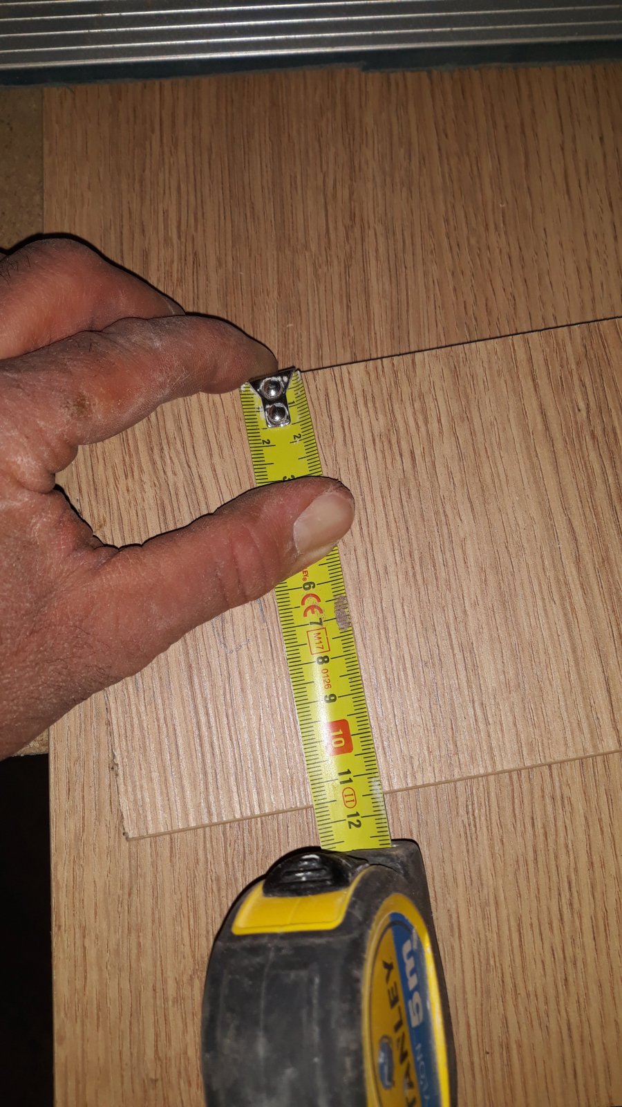

Παιδιά, ένα δισκοπρίονο πρέπει να μπορεί να κόψει ίσια, τουλάχιστο για τις δουλειές που κάνουμε εδώ στο φόρουμ. Αν σου κάτσει με το parkside ακόμα καλύτερα. Αν όχι, πας σε κάτι πιο επώνυμο, και πάλι κάνεις τον σταυρό σου γιατί και εκεί έχει φόλες. Αν δεν υπάρχει η οικονομική δυνατότητα, κάνεις πατέντες μέχρι να το φέρεις στα ίσια του.
2 και 3 χιλιοστά διαφορά είναι πολύ μεγάλη - ο λόγος που ρώτησα πριν "τι ακριβώς μετράτε" είναι επειδή ήμουν σίγουρος ότι κάτι έχω καταλάβει λάθος.

(Υποθέτω ότι επιμένεις ότι με >2χλστ απόκλιση το εργαλείο είναι σωστό μιας και δεν διάβασα κάπου το αντίθετο)

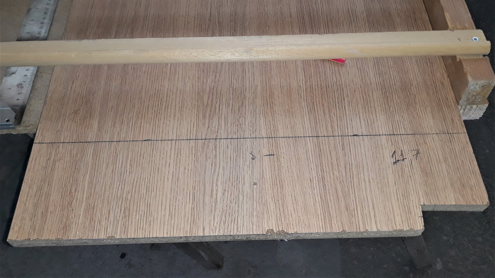

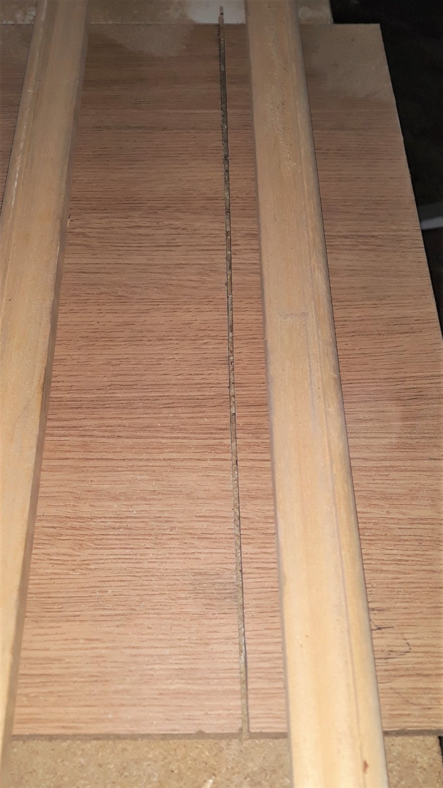

Επειδη μονο γραφουμε για το προβλημα του δισκοπριονου και ως τωρα δεν ειδα καποιον εαν αυτη η διαφορα του δισκου με τις αποκλινουσες αποστασεις εχει γινει και στην πραξη ειπα να το κανω εγω...
Πηρα ενα παχυ ρεταλι 2cm mdf 50 ποντων πλατους να δω τι γινεται...
Πρωτον επιλεχθηκε μια τυχαια αποσταση κοπης με χιλιοστα...αυτη των 11,7 οπου με το παχος του που ειναι 2χιλ το καθαρο μας πρεπει να ειναι 11,5..

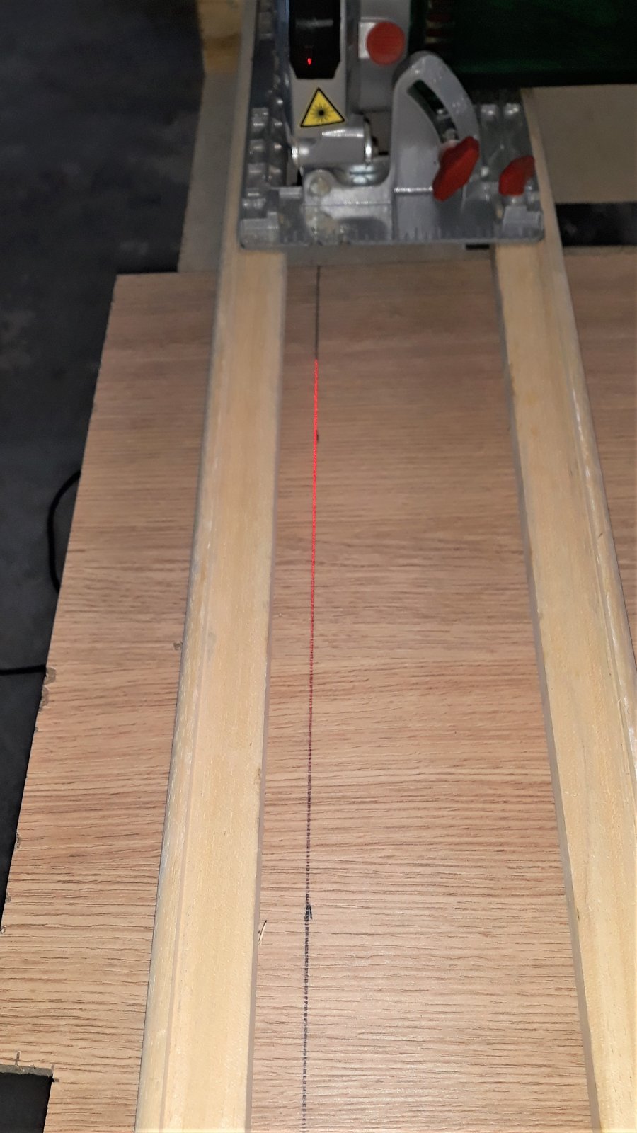

Ελεγχθηκε και ξαναελεγχθηκε πανω στο jig του δισκοπριονου που εχω φτιαξει οτι η δεσμη πριν την κοπη του ξυλο οτι πεφτει ακριβως πανω στην γραμμη ωστε να δουμε εαν θα εχουμε εν συνεχεια λαθος...
Εδω βλεπουμε το κοψιμο πριν βγει για το μετρημα....

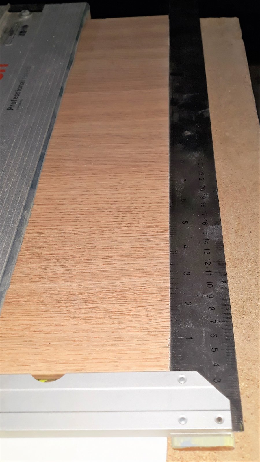

...και ξεκιναει το μετρημα να δουμε εαν εχει βγει λαθος....

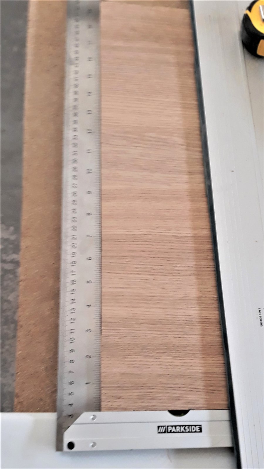

...και τα αποτελεσματα ειναι αυτα..βαζοντας και σιδερο γωνια για απολυτη ακριβεια..:)

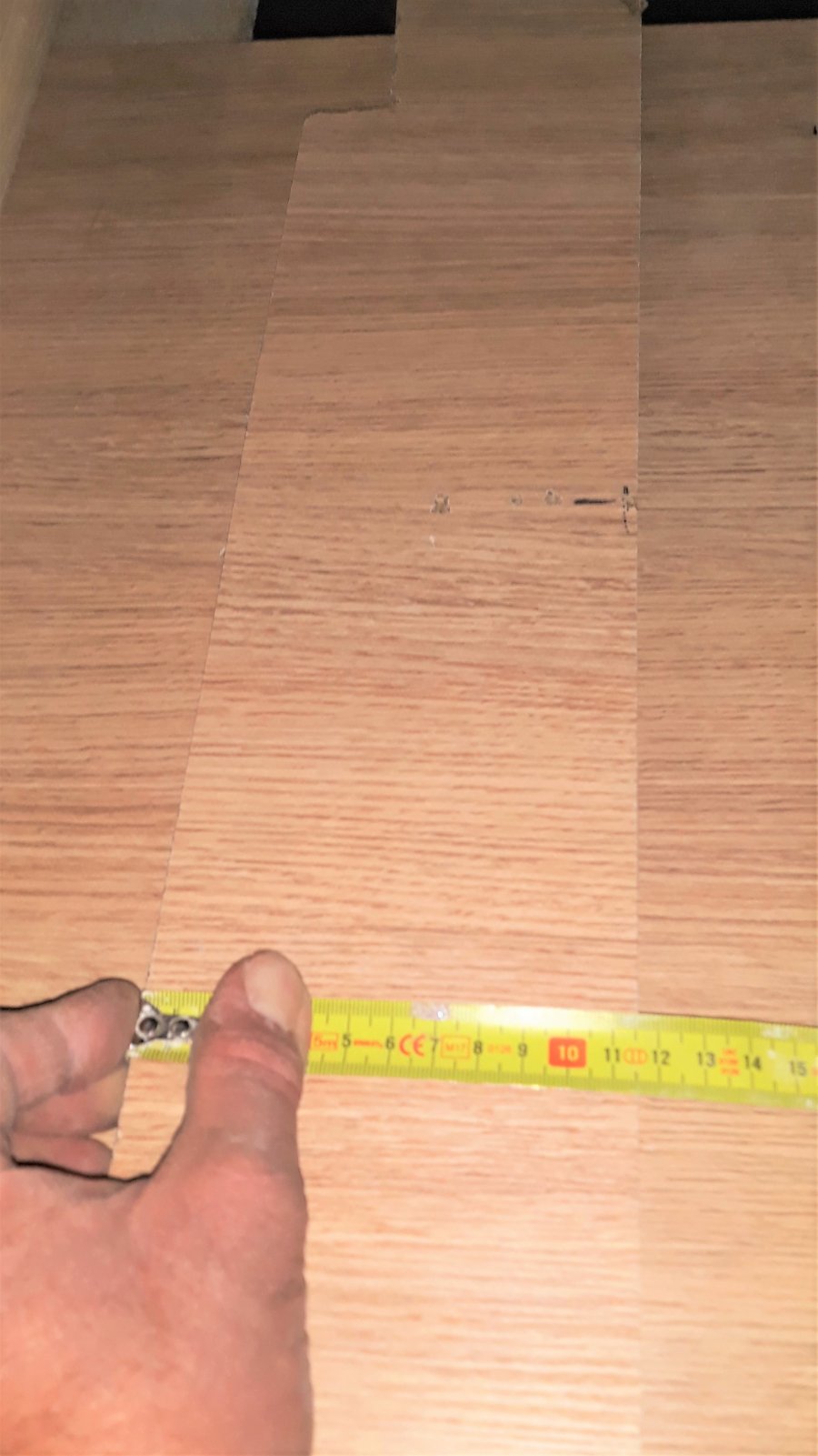

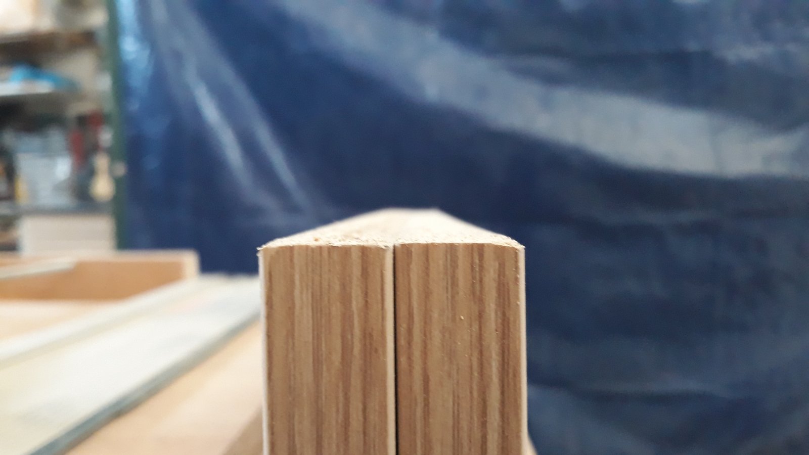

...ειπα θα επαναλαβω το ιδιο κοψιμο σε συνεχεια του ιδιου ξυλου ακριβως στις ιδιες αποστασεις μπας και βγει λαθος το επομενο......και το αποτελεσμα ειναι και παλι ιδιο...
...και αυτο αποδεικνυει οτι εχουν κοπει ισοπαχα ειναι απο την παρακατω φωτο...(y)
Ολη η διαδικασια κρατησε κανα 20 λεπτο...δεν εχω πειραξει τιποτα απο τα ξυλα και βγηκαν αυτουσια προς συγκριση αφου κοπηκαν ωστε να υπαρχει πραγματικη και αληθινη εικονα...
Οπως φαινεται και απο τις φωτο προβλημα μεγαλο τοσο που να γινεται τοσος ντορος δεν υπαρχει....
Οι κοπες για το συγκεκριμενο εργαλειο θεωρω οτι ειναι περα για περα πολυ καλες και δεν εχει σε τιποτα να ζηλεψει με αλλα ακριβοτερα εργαλεια...
Η αποκλιση του ενος χιλιοστου στην πραξη δεν φαινεται και τοσο...για αυτο θα παρακαλουσα να δειτε στη πραξη εαν κατι παει λαθος η εχει θεμα το εργαλειο...
Να πω οτι οι κοπες εχουν γινει με τον νεο 60αρη δισκο της Bosch....
Ουσιαστικα τα οσα γραφουμε χρονια για το εργαλειο πιανουν τοπο... Τουλαχιστον για εμενα δεν υπαρχει προβλημα στο εργαλειο...

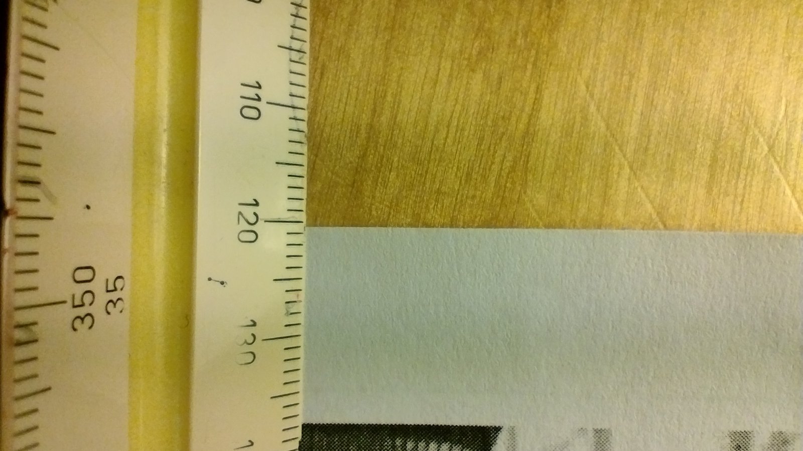

Τα δέκατα του χιλιοστού ένα απλό (αναλογικό) παχύμετρο με βερνιέρο νομίζω ότι τα μετράει με επαρκέστατη ακρίβεια.
Σε κάποιες περιπτώσεις χοντρική εκτίμηση είναι εφικτή και με απλή ρίγα.
Αυτό λχ δεν είναι 120χιλ και περίπου 3-4 δέκατα?:
