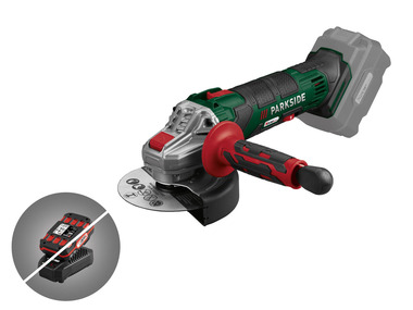

Μπαίνοντας πριν λίγο στη σελίδα του γερμανικού Lidl, έπεσα πάνω σε αυτά:

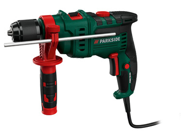

Και φυσικά το "περίφημο δράπανο (για το οποίο αναφερόμασταν πριν λίγες μέρες) που έφεραν προχθές Ελλάδα στα 35 ευρώ, στα 25 ευρώ, όσο κόστιζε και πέρσι δηλαδή:
Δε θα σχολιάσω τις εκπτώσεις με τις οποίες πουλάνε αρκετά εργαλεία στη Γερμανία αυτό τον καιρό (μια σύγκριση πχ με τη μούφα που έπαιξε Ελλάδα στα Lidl στη λεγόμενη Black Friday προ διμήνου, όπου υποτίθεται ότι έπαιξαν κάποιες εκπτώσεις είναι ενδεικτική), αλλά στο γεγονός των αρχικών τιμών: 52 ευρώ το πνευματικό όταν Ελλάδα το έφεραν πριν μερικούς μήνες στα 55, ενώ για τον τροχό τι να πει κανείς: 40 ευρώ τον είχαν φέρει πριν κανά χρόνο, ενώ είμαι βέβαιος ότι την επόμενη φορά που θα έρθει ξανά Ελλάδα, θα τον δούμε (τουλάχιστον) στα 45 ευρώ.
Είπαμε, είμαστε large στην Ελλάδα. Αλλά ξέχασα, έχουν 3 έτη εγγύηση αυτά, οπότε όλα καλά.
Και πριν γκρινιάσει κάποιος για το σχολιασμό, να πω προκαταβολικά ότι δεν μέμφομαι και δεν κατηγορώ κανέναν που αγοράζει και σήμερα εργαλεία Parkside. Καλά κάνει και μαζί του.
Ωστόσο, θεωρώ σκόπιμο να έχουμε όλοι την πλήρη εικόνα, ώστε αν μη τι άλλο, να μην είμαστε υπερβολικά γαλαντόμοι και πετάμε αβέρτα λεφτά, για πράγματα που μπορεί να μη πολυχρειαζόμαστε, με τη λογική της "ευκαιρίας" που δεν ξέρεις πότε θα ξαναεμφανιστεί (σε περίπτωση που κάποιοι λειτουργούν ακόμα έτσι).
