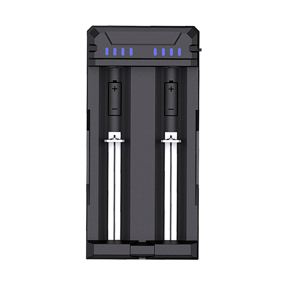

Μιχαλη εχω εναν φοριστη τωρα πο φοριζει εως 2 μπαταρις μονο ΑΑ κσι ΑΑΑ αλλα κανει σχεδον 1 μερα να τις φορτισει και ελεγα να βρω εναν φθηνο μονο γι αυτες τις μπαταριες που να φορτιζει σε 4-8 ωρες. οχι πανω απο 10€
Oσο πιο αργα φορτιζονται οι μπαταριες, τοσο το καλυτερο για την μακροζωια τους.
Οι περισσοτεροι φτηνοι φορτιστες φορτιζουν με 0.5 Αμπερ (500mA) μαξιμουμ, τα οποια Αμπερ μοιραζονται αν βαλεις περισσοτερες μπαταριες μαζι να φορτιζουν.
Δηλαδη αν βαλεις μια μπαταρια θα την φορτισει με 500μΑ, αν βαλεις 2 μπαταριες θα τις φορτισει με 250μΑ εκαστη αν βαλεις 4, με 125μΑ την καθε μια.
Τι σημαινει αυτο?
-Μια επαναφορτιζομενη μπαταρια ΝiΜΗ χωρητικοτητας 2000μΑω θα χρειαστει περιπου 8+ ωρες αν φορτιζει με 250μΑ. (2000 δια 250 ισον 8 ωρες)
-Αν βαλεις σε εναν φτηνο φορτιστη του μισου Αμπερ (500μΑ) 4 μπαταριες των 2000μΑω ταυτοχρονα, θα τις φορτιζει με 125μΑ την καθεμια (500μΑ δια 4) αρα θα διαρκεσει 16 ωρες η φορτιση. (2000μΑω χωρητικοτητα η μπαταρια δια 125μΑ το ρευμα φορτισης καθεμιάς, ισον 16 ωρες φορτισης συν κατι παραπανω)
Οποτε πρεπει να βλεπεις ποσα Αμπερ δινει μαξιμουμ ο καθε φορτιστης και ποσα καταληγει να δινει σε καθε θεση αν βαλεις πανω απο 1 μπαταρια επανω.
Αυτη ειναι η θεωρια :)
Στην πραξη, ενα γρηγορο και καλο φορτιστακι που δινει 2Α για μια μπαταρια και 1Α αν βαλεις δυο μπαταριες ειναι το XTAR FC2 με δεκα ευρουδακια.
Aν θελεις με 4 θεσεις, υπαρχει το XTAR MC4S στην ιδια τιμη που δινει ομως μαξιμουμ 1 Αμπερ φορτισης.
μια μικρή διόρθωση, φαντάζομαι το λάθος έγινε λόγω ελληνικού πληκτρολογίου αλλά μπορεί να μπερδέψει: είναι mA, όχι μΑ (που είναι 1000 φορές μικρότερο)
επίσης ισχύει ότι οι μπαταρίες ζορίζονται στην ταχυφόρτιση αλλά από μια ταχύτητα και κάτω δεν κερδίζουμε σε μακροζωία. η αργή φόρτιση για τις μπαταρίες NiCd και NiMH συνήθως ορίζεται σαν C/10 δηλαδή μια μπαταρία 2000mAh να φορτίζει στα 200mA (για τις λιθίου αντίστοιχα πρέπει να δούμε τι προτείνει ο κατασκευαστής). δεν κερδίζουμε κάτι στη διάρκεια ζωής της αν τη φορτίσουμε πχ με 100mA.
πάντως οι μπαταρίες καλής ποιότητας (eneloop κλπ) δεν έχουν προβλήματα στην πράξη με τη γρήγορη φόρτιση αρκεί να μη γίνονται υπερβολές (πχ στα τηλεκατευθυνόμενα μοντέλα πολλοί που ανυπομονούν να παίξουν τις φορτίζουν με πολύ υψηλά ρεύματα και αυτό μειώνει τη ζωή τους)
