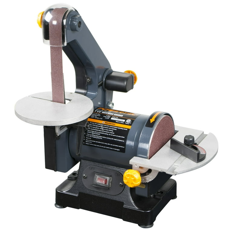

Ποια η διαφορά του αυτοκόλλητου με το, velcro..;Εγώ όλα velcro τα βλέπω...
Για να κολλήσει ένα γυαλοχαρτο θέλει χρατσ επιφανεια.... πως γίνεται χωρίς...
Έχω το συγκεκριμενο τριβειο και είναι με χρατσ...εχω αγοράσει και ανταλλακτικά γυαλοχαρτα για αυτο...
Αυτο ειναι ενα αυτοκολλητο γυαλοχαρτο. Ολα τα κυκλικα τριβεια της Proxxon τετοια παιρνουν. Γιατι εχουν καλυτερη αποδοση, ειδικα στα σκληρα ξυλα και στα μεταλλα.
Δεν ειναι ακριβως αυτοκολλητα με την εννοια που ξερουμε. Εχουν μια στρωση σιλικονης που τους επιτρεπει να κολλανε πανω στον δισκο του τριβειου που και αυτος εχει μια στρωση σιλικονης. Τα γυαλοχαρτα μπορουν να αφαιρεθουν και να ξανακολλησουν πολλες φορες χωρις προβλημα προσφυσης.
Στην πραξη τωρα, εχω δυο μικρα κυκλικα τριβεια διπλα διπλα στο εργαστηριο, το ενα με αυτοκολλητο γυαλοχαρτο και το αλλο με velcro της Scheppach.
Δεν θυμαμαι ποτε χρησιμοποιησα τελευταια φορα της Scheppach... και για αυτο υπαρχει προφανως καποιος λογος.
To τριβείο παίρνει τα κλασικά γυαλόχαρτα που κολλάνε στο Velcro.
Απλώς τα Lidl στην Ελλάδα το μεταφράζουν πάντα σε "αυτοκόλλητο" και μας μπερδεύουν
Φαίνεται άλλωστε και στις εικόνες https://www.supereverything.gr/2021/09/review-parkside-pwbs-180-b3.html
Μάλιστα...μήπως είναι μόνο για το Proxxon...;
Το λέω γιατι μιλάμε για σταθερο τριβειο...
Γιατί πολύ σπάνια εργαλειο να περνει τέτοιο...
Τοποθέτηση και αφαίρεση πολλαπλή μπορείς κάνεις και με τα velcro...ανάλογα την ποιότητα της σμυρηδας αλλά κρατούν πολύ και άλλα λίγο.. το ξέρεις φαντάζομαι...
Επεισης η βάση velcro παίζει το ρόλο της...
Αυτη των 18 ευρώ της Bosch σε x-lock έχει απίστευτη προσφυση...άμα πατησει καλά το γυαλοχαρτο θέλει κόπο για το βγάλεις μετά...
