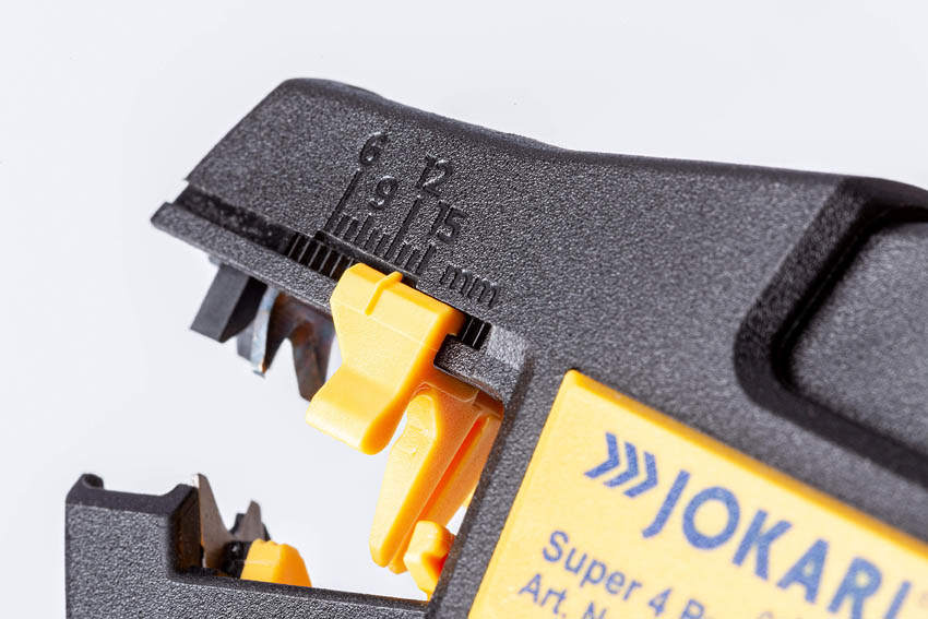

Σκεφτομαι να παρω εναν απο αυτους τους απογυμνωτε που βγαζει την Πεμτπη για ερασιτεχινη χρηση αλλα θελω να ειναι βολικος.
Ποιον προτεινετε?
Ποιον προτεινετε?
Αυτόν να πάρεις...
Έχω πάρει της Jocardy αναλογω και είναι πολύ βολικός και κάνει άριστα αυτό που προορίζεται...
Βέβαια είναι 2..
Ένας για ομοαξονικα καλωδια και άλλος για κανονικά εσύ τι θες.. ;

Η jokari με ~15 ευρουδακια εχει αντιγραψει επιτυχως τον αντιστοιχο εξαιρετικο απογυμνωτη της Wiha οποιος κοστιζει ~35 ευρω.
Αν η Parkside εχει κανει και αυτη μια επιτυχημενη αντιγραφη, τοτε με 5 ευρουδακια αυτος ο απογυμνωτης καλωδιων θα ειναι VFM!!
To ιδιο θα ισχυει και για τον απογυμνωτη ομοαξονικων καλωδιων ( ο τυπος καλωδιου σαν το καλωδιο της κεραιας δηλαδη).

Κωστη για κανονικες καλωδιωσεις το θελω, πριζες με μονοκλωνα και πολυκλωνα καλωδια, ομοαξονικα συνηθως εινια για κεραιες που σπανια χρησιμοποιω.

Κανει την ιδια δουλεια αλλα ειναι μια βαρια και ογκωδης γκουμουτσα. Εγω που το εχω δεν το εχω χρησιμοποιησει ΟΥΤΕ μια φορα...
Αν θελεις ευελιξια παρε το μικρο και ελαφρυ που ειναι απειρως πιο βολικο και πιο πρακτικο.
Και εμένα δεν με βόλεψε. Θα έλεγα ότι είναι λίγο δύσχρηστο αυτού του στιλ.

Επειδή έχω και τα 2 αυτό.που έβαλε ο Μπάμπης θεωρώ ότι δεν είναι για λεπτά καλώδια...
Επιπλέον θέλει ρύθμιση αναλόγως το πάχος του καλωδίου κάτι που σε αυτό που συζυταμε δεν χρειάζεται καν..
Με έχει βολέψει καλύτερα το μικρότερο...

O συγκεκριμένος απογυμνωτής/πρέσα ακροδεκτών Parkside που προαναφέρθηκε:
έχει δοκιμαστεί από κανέναν σε σχέση πχ με τον παρόμοιο, δημοφιλή στο σκρουτζ, απογυμνωτή/πρέσα Stanley;
Ο απογυμνωτης Parkside ηταν πιο επιθετικος στα πολυ λεπτα καλωδιακια, στο χαμηλο οριο δηλαδη, οπου επαιρνε σχεδον παντα μαζι με το πλαστικο και 1-2 συρματιδια.
Ο stanley ηταν οπως επρεπε σε ολες τις διαμετρους.
Ομως προσωπικα δεν θυμαμαι να εχει χρειαστει ποτε να κανω δουλεια με τοσο ψιλα καλωδιακια, ακομα και οταν φτιαχνω κυκλωματα με λεντακια και μπαταριες κουμπια.
Οποτε αν επρεπε να αγορασω καποιον σημερα, θα προτιμουσα τον Parkside με κοστος κλασμα της τιμης του Stanley.

Εγώ έχω συνηθίσει τόσο πολύ αυτόν τον τύπο απογυμνωτή, που οτιδήποτε άλλο έχω δοκιμάσει μου φαίνεται άβολο
Reactions: KOSSTV
Τον αντίστοιχο της wiha έχω κι εγώ, δεν έχει τύχει βέβαια να το δοκιμάσω ακόμα σε πολύ λεπτά καλωδιάκια. Στα υπόλοιπα είναι μια χαρά.
