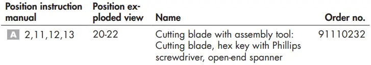

Oι λαμες τροχιζονται σε ολα τα κλαδευτηρια, δεν χρειαζεται να τις βγαλεις.
Οι επωνυμες μαρκες εχουν ανταλλακτικες λαμες για τα κλαδευτηρια μπαταριας. Δεν νομιζω ομως να υπαρχουν για το Parkside.
Reactions: euromaster
Ανταλλακτικά/αξεσουάρ​
Μπορείτε να προμηθευτείτε ανταλλακτικά και αξεσουάρ από το www.grizzlytools.shop Εάν αντιμετωπίζετε προβλήματα με την παραγγελία, χρησιμοποιήστε τη φόρμα επικοινωνίας. Εάν έχετε άλλες ερωτήσεις, επικοινωνήστε με το Κέντρο Εξυπηρέτησης.
