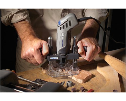

Μπορεί κάποιος να το επιβεβαιώσει για το σπείρωμα εξαρτημάτων του dremelοειδες ; το μετράω διάμετρο 17,65 με σπείρωμα 1,6 . Δεν έχει σχέση με των dremel ή κάνω λάθος ;
Τα εξαρτηματα των dremel ΔΕΝ εκαναν στο rotary parkside μπαταριας που ειχα αγορασει εδω και 4 χρονια.
Φανταζομαι οτι και στο συγκεκριμενο parkside θα ισχυει το ιδιο. Τα προσαρτηματα του (οδηγος φρεζας/επεκταση) ΔΕΝ θα ταιριαζουν στο dremel.
Eπειδη ομως εχουν περασει χρονια, ισως τα νεοτερα μοντελα parkside να ειναι διαφορετικα. Δεν εχω μαζι μου τα dremel για μετρησω τη διαμετρο του σπειρωματος.
Διαβάζω ότι στα dremel είναι m19 -2. Του Lidl είναι μικρότερο. Τουλάχιστον να επιβεβαιωσουμε το σπείρωμα του για να βρω ένα κολαούζο για να φτιάχνω εξαρτήματα - βάσεις σε ξύλο και Plexiglas.
Δεν έχω Dremel αλλά το M19x2 δεν υπάρχει σαν σπείρωμα τουλαχιστον στα συνηθισμένα. Πάντως η διάμετρος 19 mm δεν είναι λίγο μεγάλη; Μήπως εννοείς 9; Σε αυτή τη περίπτωση ίσως είναι 3/4"-12 UN το οποίο είναι σε χιλιοστά περίπου 9mm διάμετρο και περίπου 2mm βήμα.
Αυτό είναι το σπείρωμα του dremel. 3/4 της ίντσας, δηλαδή σχεδόν 19 χιλιοστά. Από τη στιγμή όμως που το Parkside δεν έχει τέτοιο δεν κοιτάω για dremel προσαρτηματα. Στόχος είναι να βρω ακριβώς κολαούζο για το Parkside και να φτιάχνω δικά μου.
Tι ακριβως θες να κανεις και πως?? Δεν καταλαβαινω.

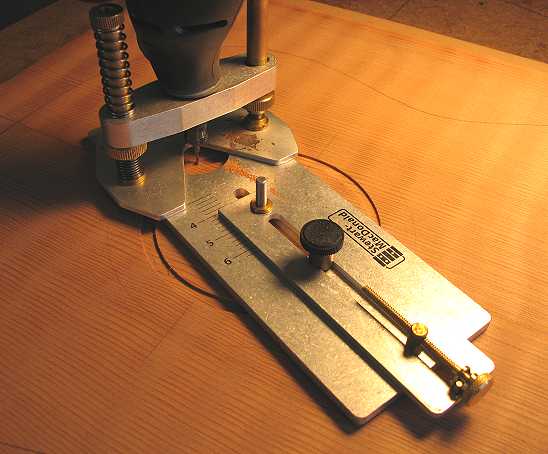

Μια βάση για κυκλικές κοπές και ενα προσαρτημα για κοπή περιθωρίων με μεταβλητό βάθος κοπής. Είχα φτιάξει για το μικρό που εχω , αλλα έπιανε πανω στο σώμα και δεν ηταν πάντα κάθετο . Το σπειρωμα θα μου έδινε τουλάχιστον μια σίγουρη ενιαία λύση εργαλείου -βάσης.
Το πρώτο δεν βοηθάει καθόλου γιατί δεν βλέπεις την μύτη την ώρα που κόβει. Δεν είναι για δουλειά ακριβείας. Το άλλο είναι υπερτιμημένο. Μπορείς να φτιάξεις μια τέτοια βάση με 10 .
Γενικοτερα καποια πραγματα ειναι υπερτιμημενα. Γιατι οχι κανονικο ρουτερ; Ιδια τιμη εχει το προσαρτημα της Dremel με το ρουτερ της parkside.
Έχω router .αλλα δεν είναι για τέτοιες δουλειές. Εκεί θέλει ρουτερ περιθωρίων. Αλλά θα μου κοστίσει λιγότερο ακόμη και να αγοράσω την βάση του dremel ( που μάλλον δεν κάνει) από το να πάρω trimmer και να επενδύσω σε άλλα bit...
Ούτε αυτό κάνει. Δυστυχώς δεν είμαστε στην Αμερική να αγοράζουμε τα original makita και bosch με 100$. Το maktec δεν έχει ρυθμιζόμενες στροφές και δεν παίρνει από όσο ξέρω αλλα bit πέρα από 6mm. Που δεν έχω κανένα. Επιμένω στη λύση να φτιάξω εγώ μια βάση. Ακόμη και κάποιον να πάω να μου κάνει το σπείρωμα όλη η δουλειά θα μου βγει 15 .

υπάρχει κάποιο σχέδιο γι'αυτό?
δεν ειναι δύσκολο. Θελεις μια βάση απο plexiglas, οσο σε βολεύει αρκεί να μην ειναι πολυ μικρη για να στηρίζει σωστά το εργαλείο. Μια βαση με σπειρωμα για να βιδώνει πανω στο εργαλείο και μετά μπορεις να τα ενώσεις τα δυο κομμάτια με ντιζες και να ελέγχεις το ύψος με πεταλούδες ή το κανεις πιο καλο με σωλήνες , ελατήρια αλλα πιο ακριβό. Εγω ενα ξύλινο που έφτιαξα με κόντρα πλακέ 1cm μου κόστισε 10 .
Eχω την αισθηση οτι με την βαση router του dremel, θα κανεις τη δουλεια σου καλυτερα. Ειναι ακριβως για αυτον τον σκοπο και εχει ρυθμισεις που δεν φτιαχνονται ετσι απλα.
Κοστιζει ~30 ευρω απο Ελλαδα, και απο amazon.de με καμμια ομαδικη, ακομα φτηνοτερα.
Εγω ερχομαι τελος του μηνα στην Αθηνα, οποτε μπορω να στην δανεισω να δεις αν σε βολευει. Στειλε πμ αν θες.
