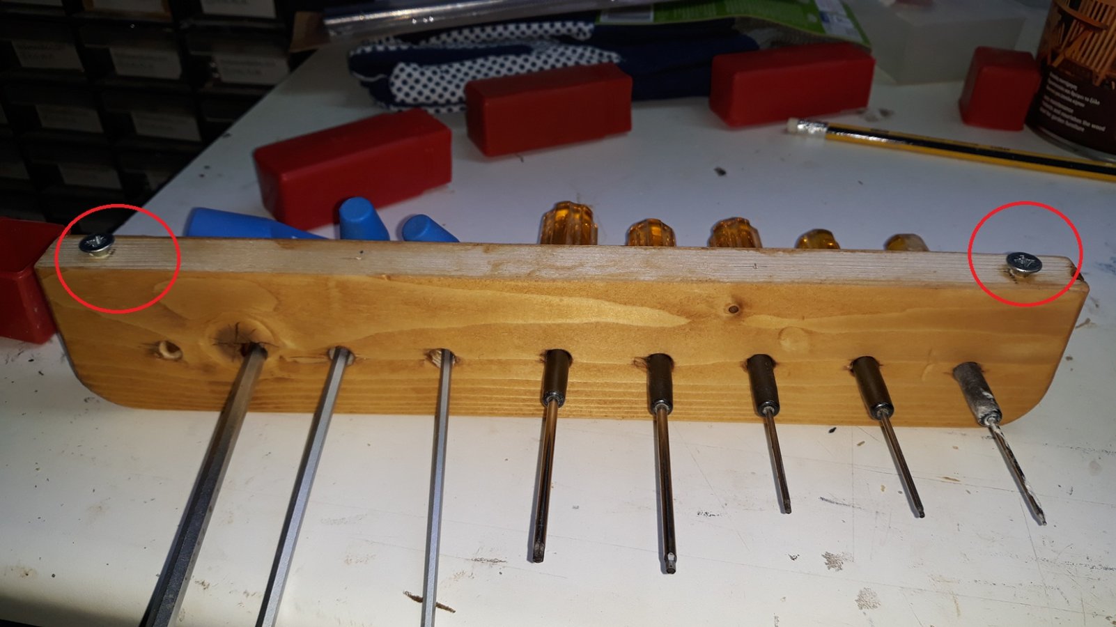

Μιας κ είναι Κυριακή σήμερα, λέω ας ασχοληθώ λιγάκι με το εργαστήριο μου κ ας τοποθετήσω τα επιτοιχια πανελ οργάνωσης εργαλείων, που τα έχω πάρει εδώ κ καιρό.Ανοιγω λοιπόν την εντελώς σφραγισμένη συσκευασία, βγάζω τα 3πανελ, οδηγίες, σακουλάκι με βίδες κ ουπα και.....πουθενά τα πλαστικά στηρίγματα😡😡😡.Δεν τα είχαν βάλει από το εργοστάσιο.Αχρηστο το σετακι λοιπόν κ μάθημα ότι αγοράζουμε να το ανοιγουμε - δοκιμάζουμε άμεσα 20250323_144104.jpg
Σπάσιμο μεν, αλλά όχι και άχρηστο το σετάκι.
Μπορείς να βάλεις κρεμάστρες για κουρτίνες ή κωνικές ξυλόβιδες Μ5 που ταιριάζουν ακριβώς και σφηνώνουν καλύτερα από τα πλαστικά στηρίγματα. Γενικά, ενώ τα πάνελ είναι συμπαθητικά σαν ποιότητα, τα πλαστικά στηρίγματα τους δεν είναι και τόσο καλά.

Δεν έχασες και τίποτα.. Έχω την ίδια και έβαλα tired up για θέσεις κατσαβιδιων, σφηριων κτλ.

Θυμαμαι οτι τα στηριγματα για τις πλαστικες βασεις του Lidl, ηταν απο τα πρωτα πραγματα που εφτιαξα στον 3D printer!
Στο Thingiverse και αλλου υπαρχουν πολλα αρχεια με τετοια στηριγματα ειτε με τετραγωνη βαση ειτε με στρογγυλη, οπως στην φωτο που ανεβασε ο Μανος.
