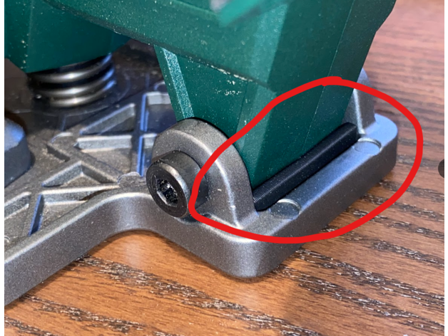

ακυρο το 20βολτο του λιντλ
wobbly plunge saw FIX - Parkside PTS 20-Li B2
@kospap
