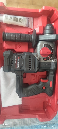

Διάβασα πιο πάνω ότι τα συγκεκριμένα έχουν βγάλει θεματακια....αλλά το πήραμε γιατί βιαζόμαστε να κάνουμε μια δουλειά σε σπίτι χωρίς ρεύμα....και έχω 3 μπαταρίες....οπότε αν θέλετε πείτε μου τι να προσέξω να έχω το νου μου. Θα χρησιμοποιηθεί για να σκάψει σε τουαλέτα να αλλαχτούν οι σωλήνες.
Στάλθηκε από το M2007J3SG μου χρησιμοποιώντας Tapatalk
Τούβλο δηλαδή θα σπάσεις;
Νερό θα το πάει λογικά , δεν θα έχεις θέμα..
Αν πρόκειται για μπετο, προσωπικά θα έκανα συχνά διαλείμματα
Reactions: KOSSTV
Ναι μέσα τούβλο είναι....και ήταν και πολύ φουσκωμένο....τα πέταξε τα μισά πλακάκια....στο χέρι μας έμειναν
