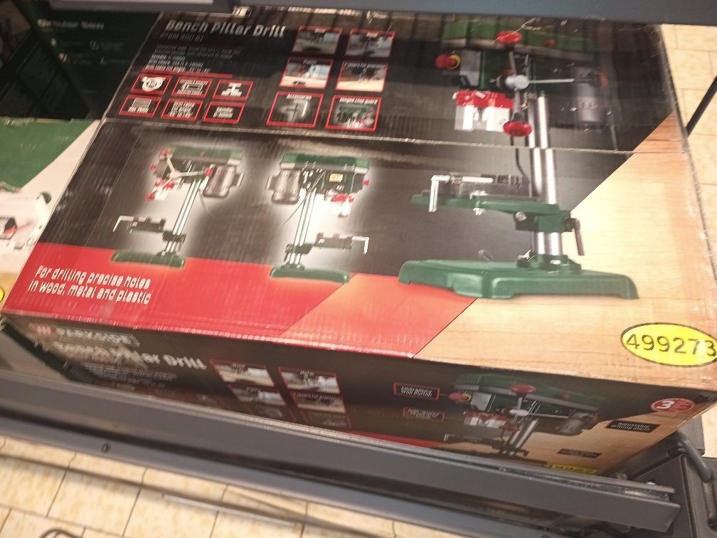

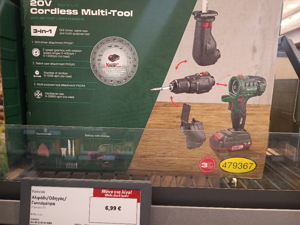

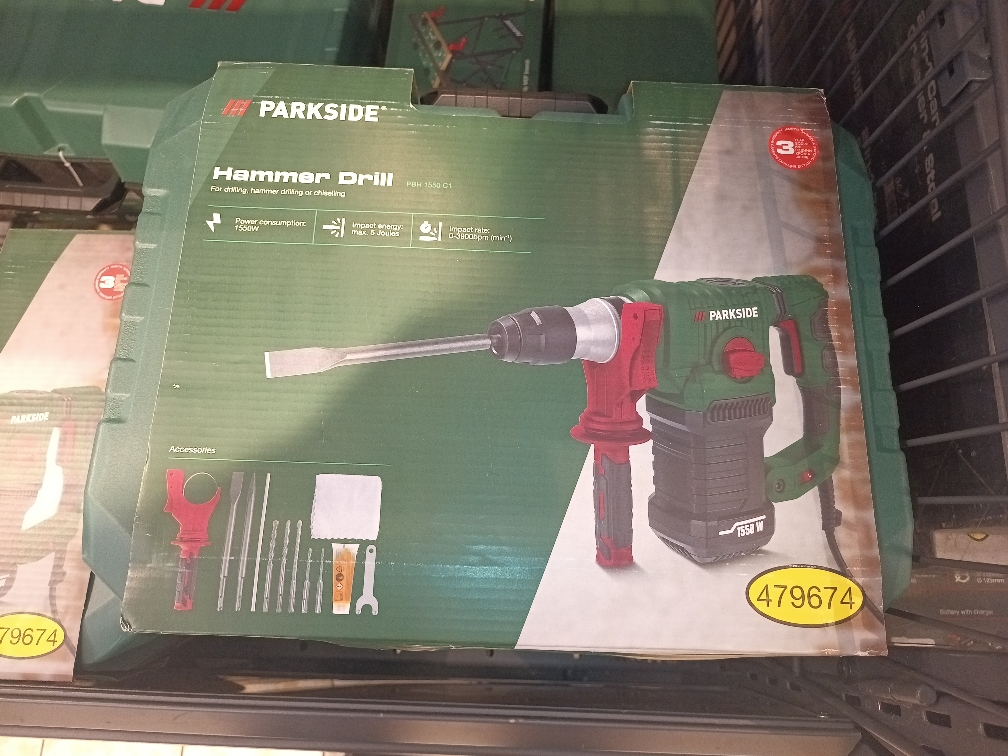

Ποια είναι η γνώμη σας για τα παρακάτω εργαλεία;
