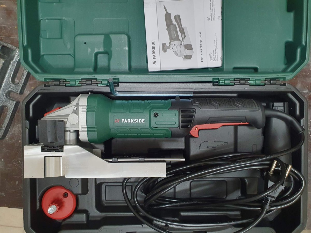

Τελικά το πήρα το τριβείο βερνικιού, αλλά λόγω φρεσκοβαμμένων ξύλων στο εργαστήριο, δεν καταφερα να το δοκιμάσω.

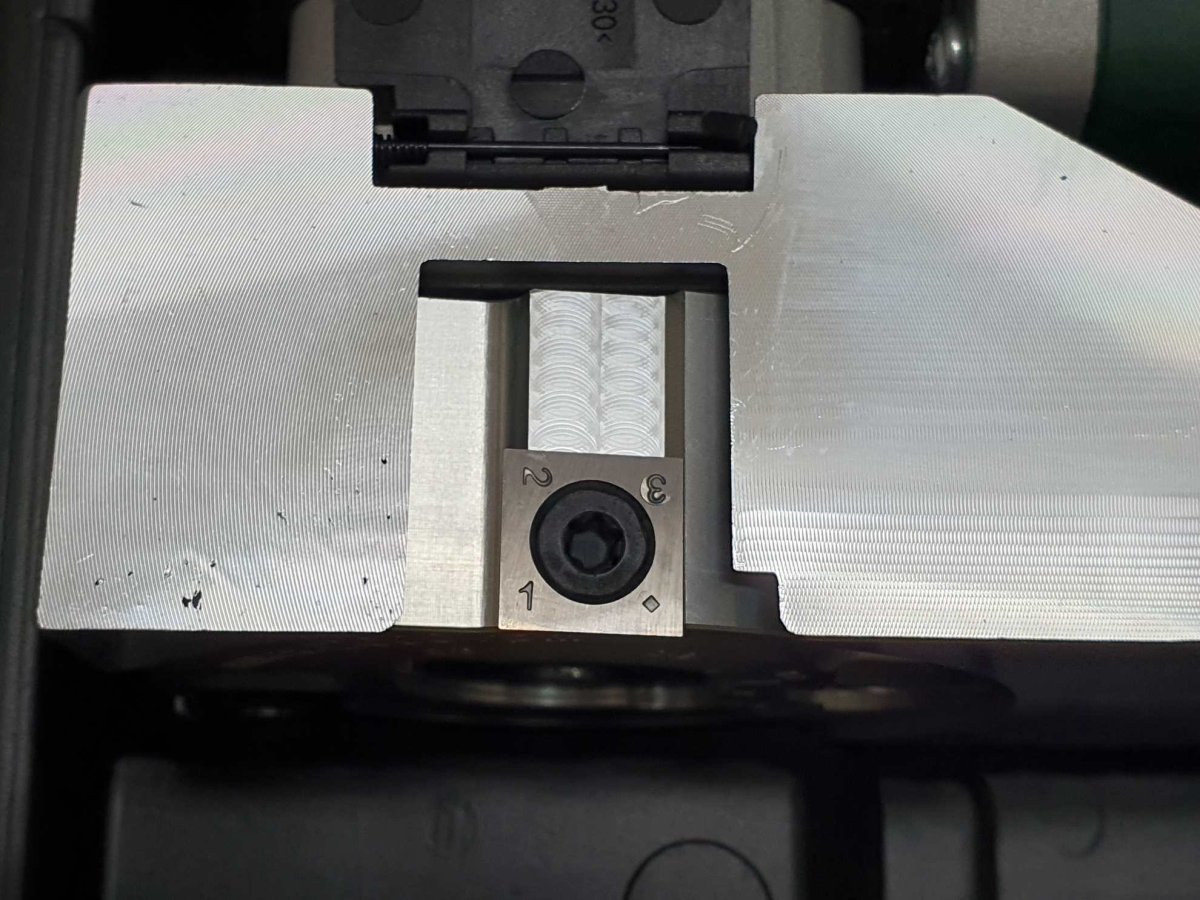

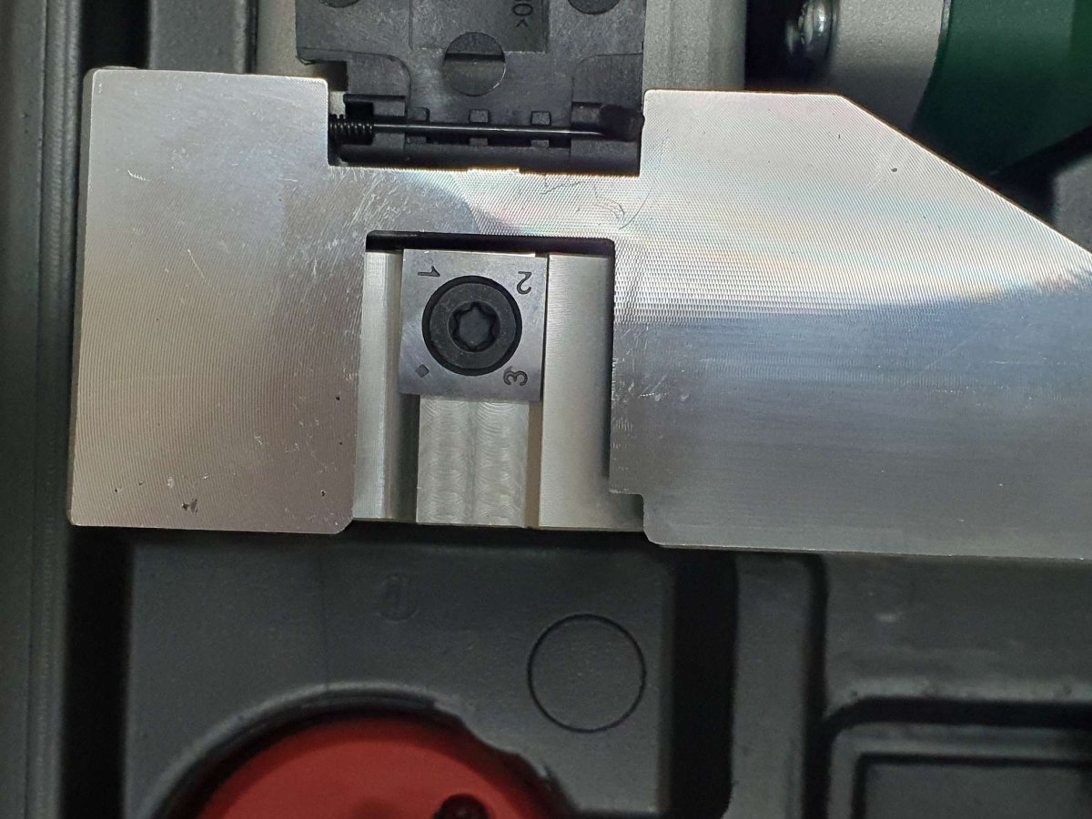

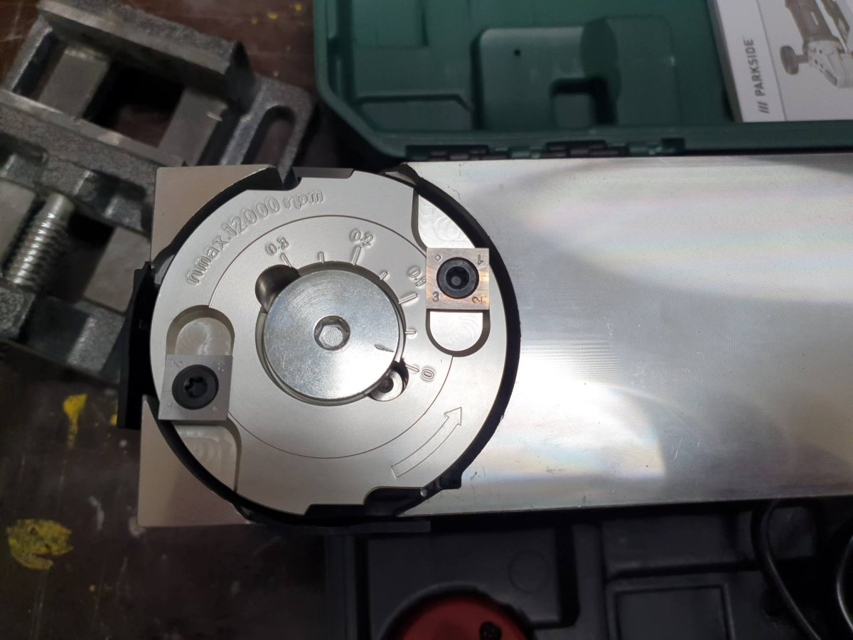

Έχει 2 κοπτικά στο κάτω μέρος και 2 πλευρικά. Τα πλευρικά είναι σε διαφορετικό ύψος ώστε να καλύπτουν όλη την πλευρά. Το ύψος ρυθμίζεται.

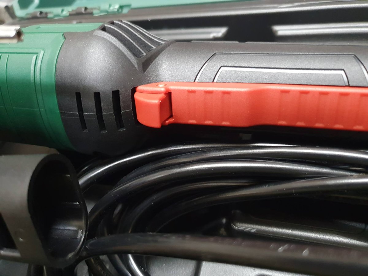

Η σκανδάλη έχει ασφάλεια

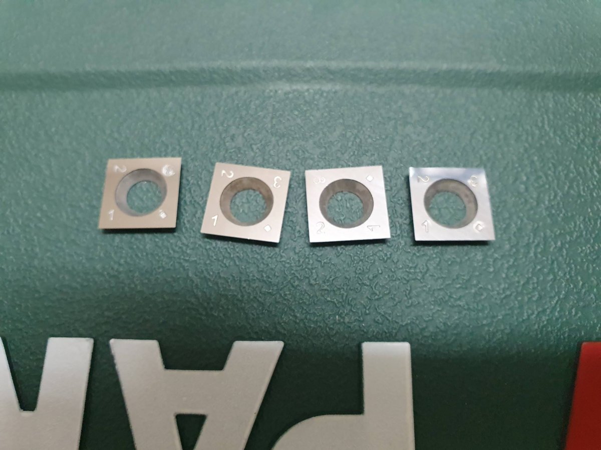

Έχει επιπλέον 4 κοπτικά. Οι αριθμοί και τα σύμβολα δεν γνωρίζω τι σημαίνουν.

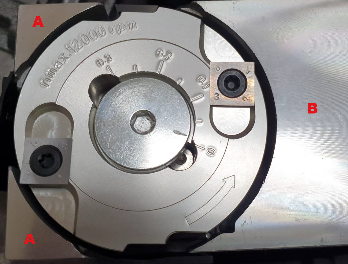

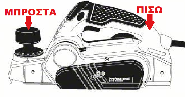

Επίσης διαπίστωσα μια διαφορά ύψους περιπού 1,5mm, ανάμεσα στην πίσω επιφάνεια (Β) και την μπροστά (Α) με πιό χαμηλή την Α. Ελπίζω να μην είναι κατασκευαστικό λάθος.
Ελπίζω μέσα στην εβδομάδα να καταφέρω να διαβάσω το manual 😁 και να κάνω κάποιες δοκιμές.....
Στέλιο, λογικά τα νούμερα είναι για να ξέρεις ποιες πλευρές είναι οι χρησιμοποιημένες. Όταν θα έχεις φθείρει τις πλευρές 1&2 να γυρίσεις τις λάμες στην 3 και όχι πάλι στην 1.
Η διαφορά στο ύψος μάλλον έχει την λογική της πλάνης.
Ενδιαφερον εργαλειο! Ιδια ακριβως κοπτικα με καποια σκαρπελα τορνου νεωτερης γενιας.
Τα νουμερα ειναι για να μην μπερδευεσαι οταν τα γυρνας πλευρά, οταν στομωνουν απο την χρηση.
Δημήτρη, ποιά είναι η λογική της πλάνης; :unsure: Το μόνο που θυμάμαι, είναι ότι πατάμε μπροστά στην είσοδο και πίσω στην έξοδο
Άρα Μιχάλη θα βρώ στην αγορά κοπτικά; Τώρα που είπες για τόρνο, μου θύμισαν κάποια που ειχε ο Μπάμπης @Babis K.

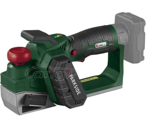

Επίσης θυμήθηκα ότι κάπου έχω έναν ξυλότορνο της PARKSIDE στο κουτί του ακόμα :ROFLMAO::LOL:

Ναι θα βρεις στην αγορα κοπτικα, ειτε απο εδω ειτε απο Κινα. Εχω παρει παλαιοτερα.
Δυστυχως για την πλανη (το εργαλειο) μονο απο το ebay η απο το Αμαζον, στα σιγουρα, αλλα πιο ακριβα απο το καταστημα..
Η θεωρία της χρήσης πλάνης λέει οτι στην αρχή του πλανίσματος πιέζεις περισσότερο, μετά κρατάς σταθερή την πίεση και στο τέλος την χαλαρώνεις λιγάκι. Αυτό για να μην δημιουργηθεί "σκαλοπάτι" στο τέλος του ξύλου.
Στην πράξη αυτό είναι λίγο δύσκολο να το καταφέρεις στην αρχή, Θέλει τριβή με το πλάνισμα.
Ίσως η διαφορά στο ύψος να έχει κατά νου αυτή την λογική. Ίσως, μια θεωρία λέω.
Αποστόλη το ίδιο λέμε.
Στην αρχή και πρίν ακουμπήσουν τα μαχαίρια στο ξύλο, πιέζουμε μπροστά ώστε το μπροστά μέρος της πλάκας να εφάπτεται απόλυτα με το ξύλο. Έτσι αποφεύγουμε το χαμήλωμα του πίσω μέρους και κατ επέκταση την δημιουργία σκαλοπατιού.
Στην συνέχεια πιέζουμε στην μέση τόσο όσο να αποφύγουμε το σηκωμα της πλάνης.
Λίγο πριν το τέλος, πιέζουμε στην μέση και πίσω ώστε αποφύγουμε το χαμήλωμα του μπροστά μέρους.
View attachment 257598 View attachment 257599
View attachment 257600 View attachment 257601

Εγώ αυτό που καταλαβαίνω είναι οτι το εργαλείο αυτό είναι μια ειδική πλάνη που αντί για μαχαίρι έχει τροχό με βίντια.
Αυτό του επιτρέπει να παίρνει κλίση για πιο ομαλό ξύσιμο αφού το κάνει σταδιακά, η μπροστινή πλευρά αφαιρεί λίγο υλικό και προχωρόντας έρχεται η πίσω και καθαρίζει το υπόλοιπο.
(Αυτό το λέω γιατί ο Lazarefa είπε πως το μπροστινό με το πίσω μέρος έχουν διαφορά 1,5mm.
Περίεργο μου ακούγεται βέβαια γιατί αν ισχύει τότε όπου περνάει η επιφάνεια δεν θα είναι επίπεδη αλλά με βαθούλωμα).
Άλλες διαφορές με την πλάνη δε βλέπω.
Χρειάζεται κι αυτό επίπεδες επιφάνειες για να δουλέψει και αφαιρεί υλικό πολύ πιο βίαια από ένα τριβείο.
