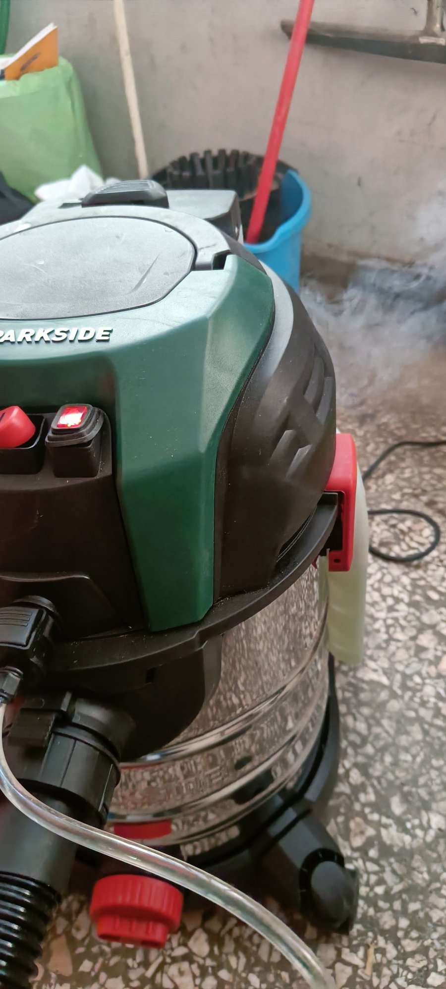

ΤΖΑΜΠΑ ΤΖΑΜΠΑ το πρωινο ξυπνημα.
Η πλυστικη σκούπα που πήρα προ 2 εβδομαδων καηκε στο πρωτο 5λεπτο χρησης της.
Ειχα θετικες προσδοκιες αλλα δυστυχως το Lidl επιβεβαιωσε για ακομη μια φορα την αρνητικη εικονα που έχω για αυτο πλεον.
Κριμα.

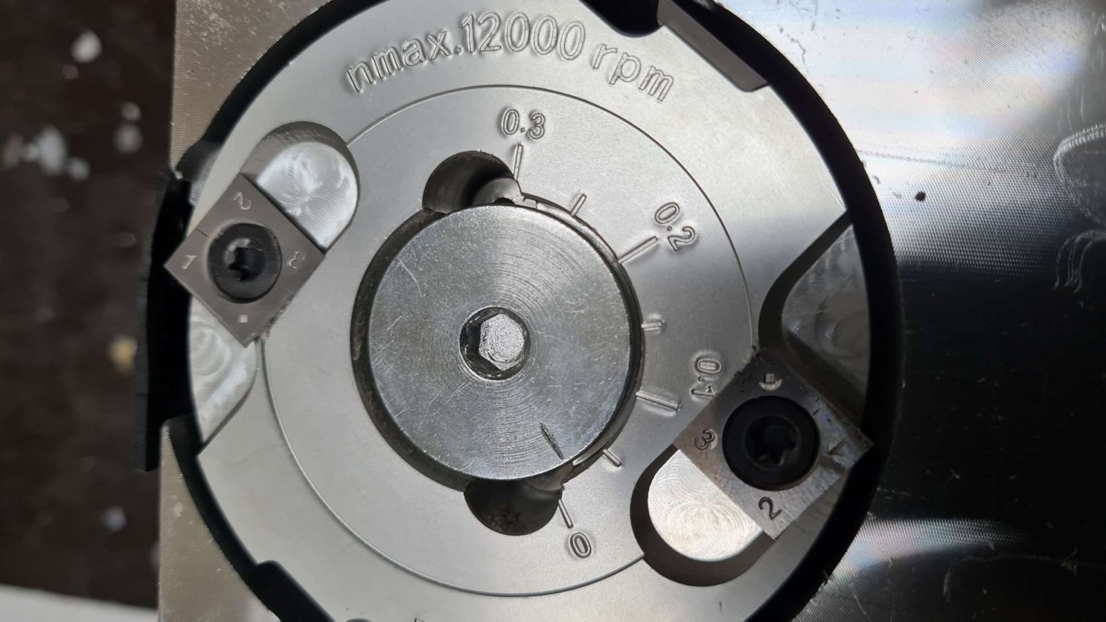

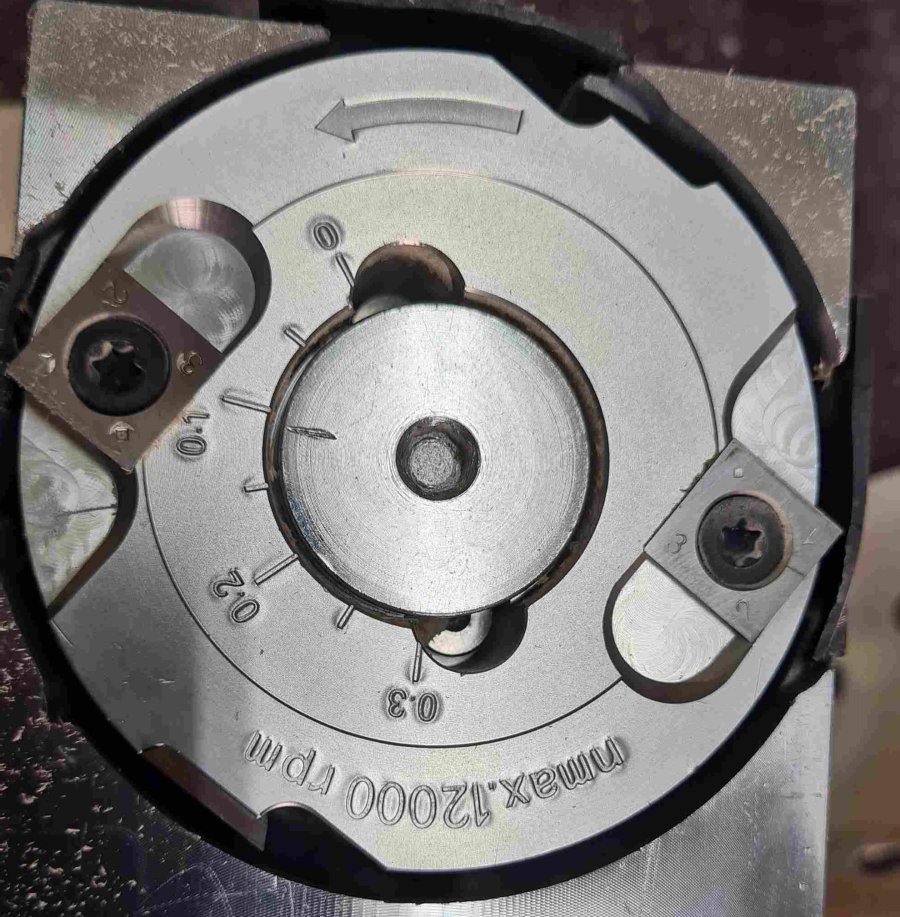

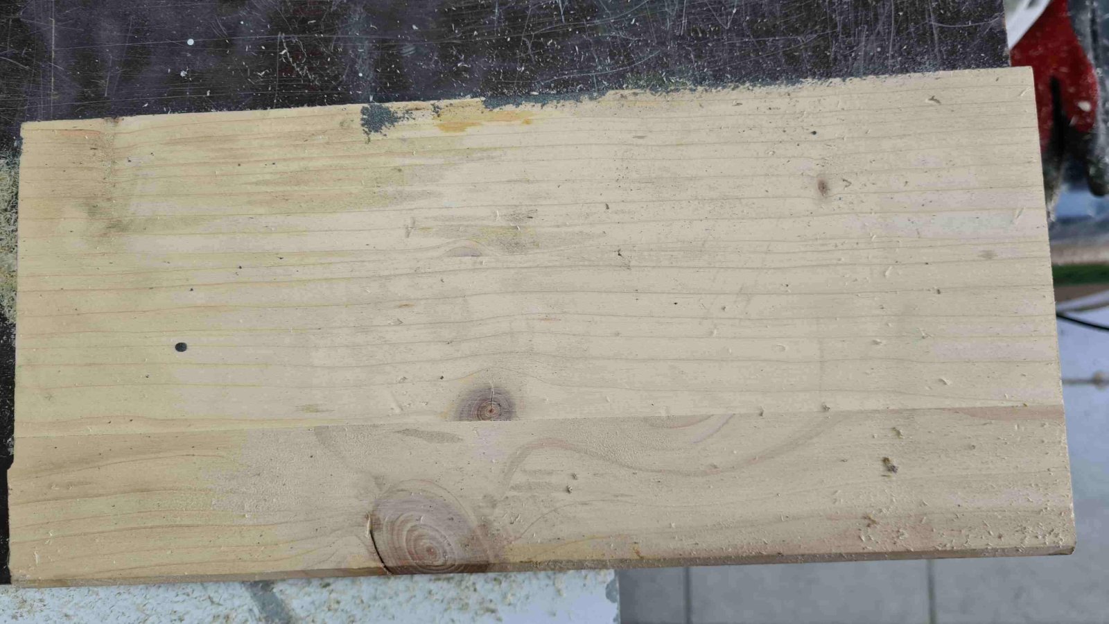

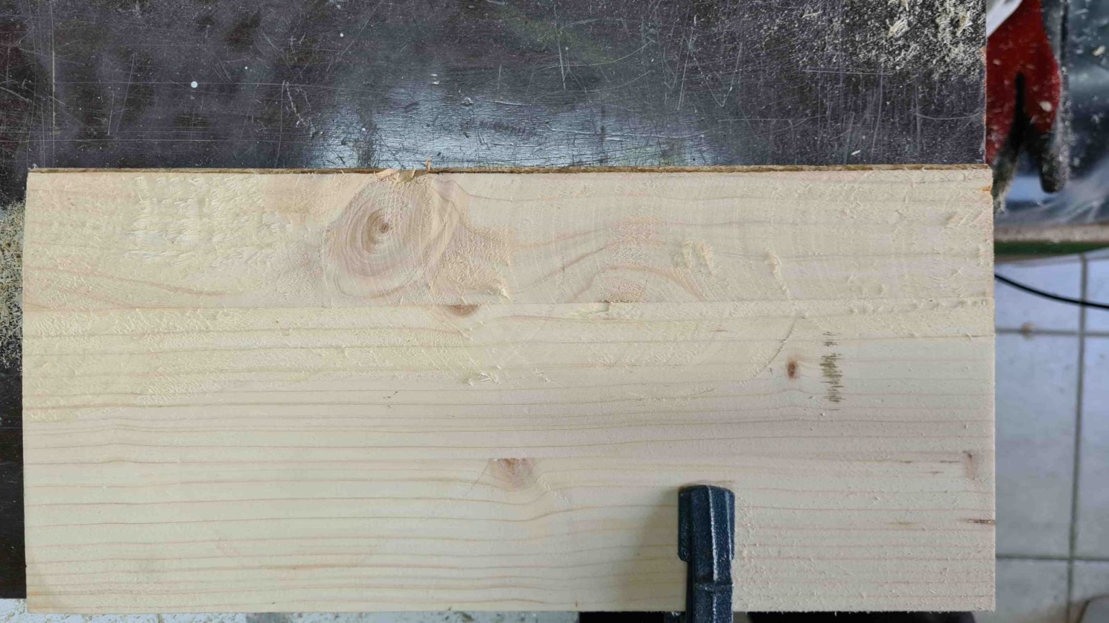

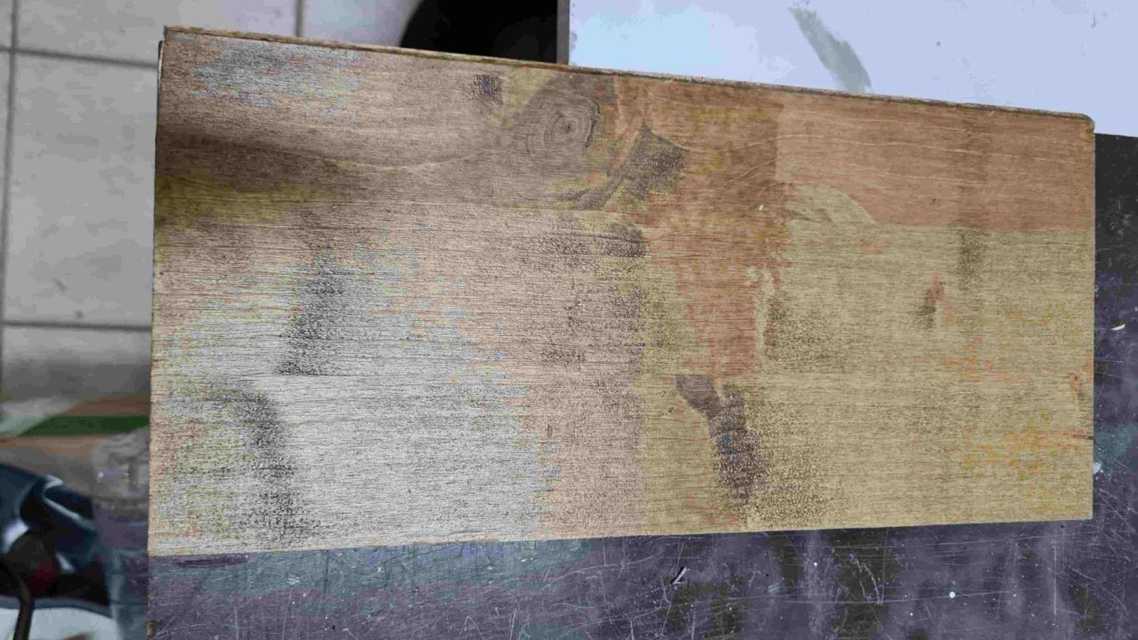

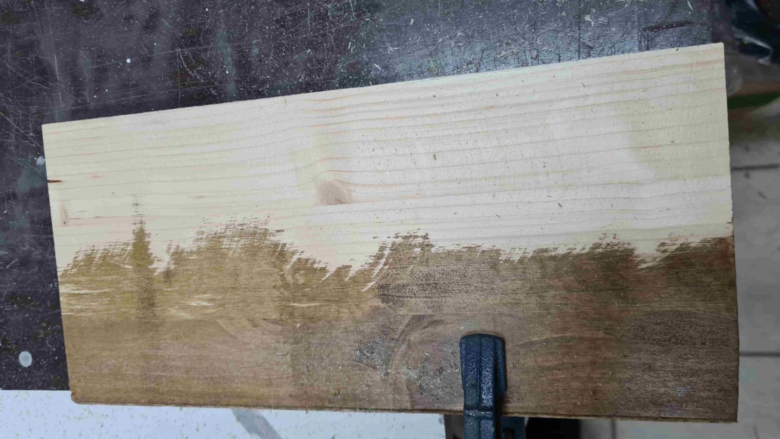

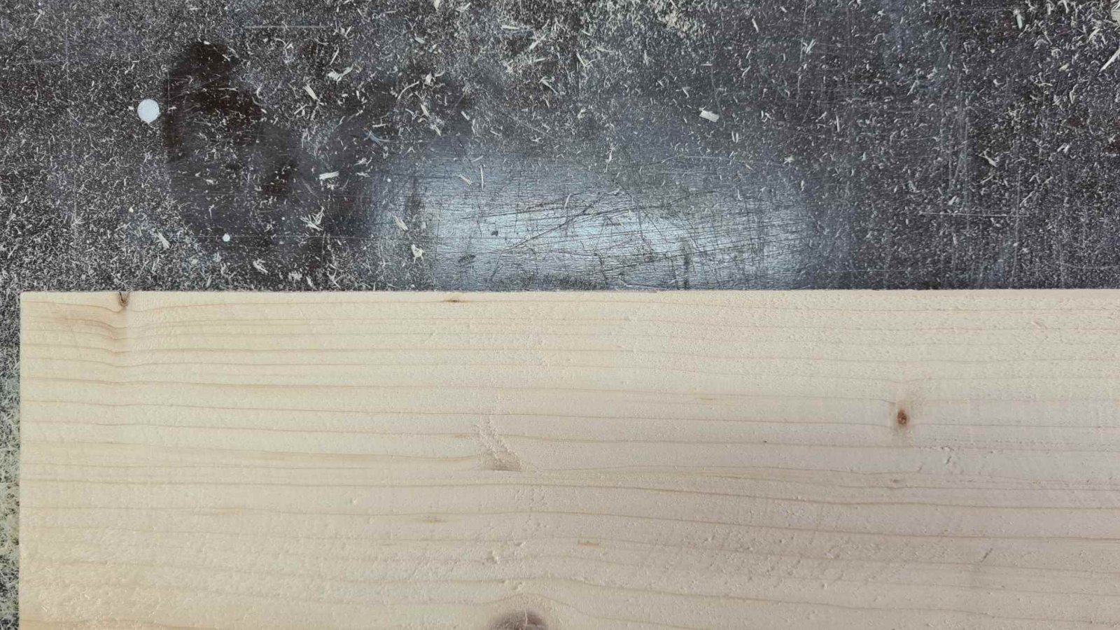

Κατάφερα και έκανα μια μικρη δοκιμή στο τριβείο βερνικιών σε ξύλο έλατου (μαλακό).
1η δοκιμή με αυτή την ρύθμιση
Μετά από 3-4 περάσματα, θεωρώ πολύ καλό το αποτέλεσμα
Αλλαγή ρύθμισης
Εμφανή τα ίχνη που άφησε

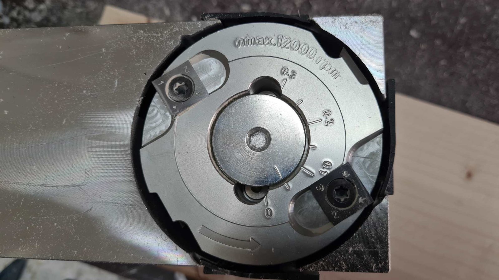

Αλλαγή ρύθμισης
Νομίζω η χρυσή τομή
Πάντα απαιτείται τρίψιμο μετά. Ακόμα και τα πιο εμφανή σημάδια, εξαφανίστηκαν όταν τα πέρασα με 240 στο χέρι. Σε κανονικές συνθήκες θα έβαζα τριβείο και το αποτέλεσμα θα ήταν τέλειο.
Τελικά δεν δουλεύει σαν πλάνη ( στα χέρια μου τουλάχιστον). Η μικρή διαφορά ύψους δημιουργεί πρόβλημα. Αφού το άναβα, το ακουμπούσα απαλά στο ξυλο με τέτοιο τρόπο που το πίσω μέρος να εφάπτεται απόλυτα. Συνέχιζα μέχρι το τέλος, πάντα πιέζοντας στο πίσω μέρος και μετά επαναλάμβανα αντίθετα.
Στην πρώτη ευκαιρία, θα αλλάξω κοπτικά μήπως και έχω καλύτερη ποιότητα.
Τα πλαϊνά κοπτικά θέλουν προσοχή. Έχουν μεν ένα πλαστικό καπάκι, αλλά .........
Δεν έχει soft start. Προσοχή επίσης πως το ακουμπάμε όταν το σβήνουμε γιατί συνεχίζει να περιστρέφεται ;)
Αυτό προσπαθούσα να καταλάβω: εκεί που ακουμπάς το πίσω μέρος (στο ξεκίνημα-ας το πούμε "αρχή" της σανίδας) δεν θα πλανιστεί. Μετά στην αντίθετη κίνηση, δεν θα έρθει να πλανίσει την "αρχή" από πιο χαμηλά? (αφού θα πατάει στο ήδη πλανισμένο?).
Αλλά με το νούμερα της ρύθμισης που έδειξες, από ότι καταλαβαίνω είναι ελάχιστο το βάθος (0,05 χιλιοστά είναι αυτό που φαίνεται στην τελευταία φωτογραφία?) οπότε δεν φαίνεται η υψομετρική διαφορά - σωστά?
Δεν έχεις άδικο και για να πω την αλήθεια δεν το είχα σκεφτεί. Δια της αφής, δεν διαπίστωσα σκαλοπάτι. Όπως σωστά είπες, 0,05 mm δεν ανιχνεύεται και αφού ακολουθεί αναγκαστικά τρίψιμο, μάλλον το ξεχνάμε.
Θα προσπαθήσω να κάνω και ένα test στο 0,3 που είναι και το μέγιστο βάθος..
Φαίνεται αρκετά καλό.
Από πριονίδι πως πήγε; Έχεις συνδέσει και σκούπα;
Ήταν γρήγορη δοκιμή και δεν έβαλα σκουπα. Φυσικά το μετάνιωσα γιατί είχε πολύ ψιλό πριονίδι.
Reactions: dk31

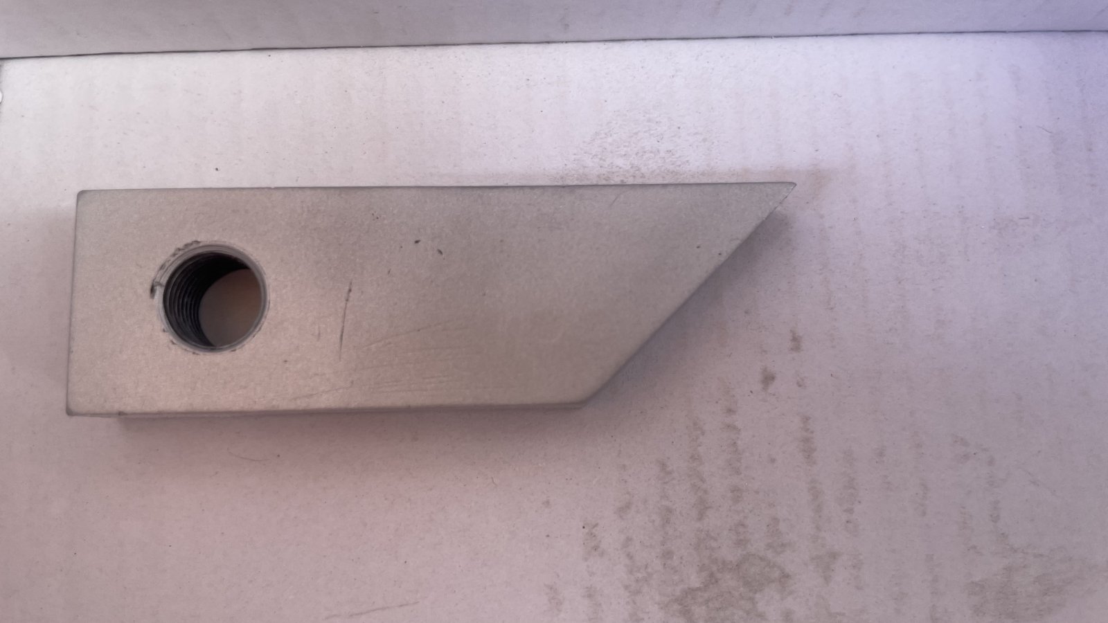

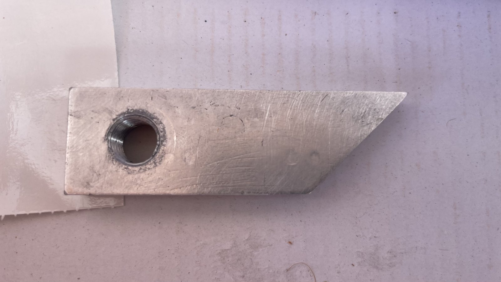

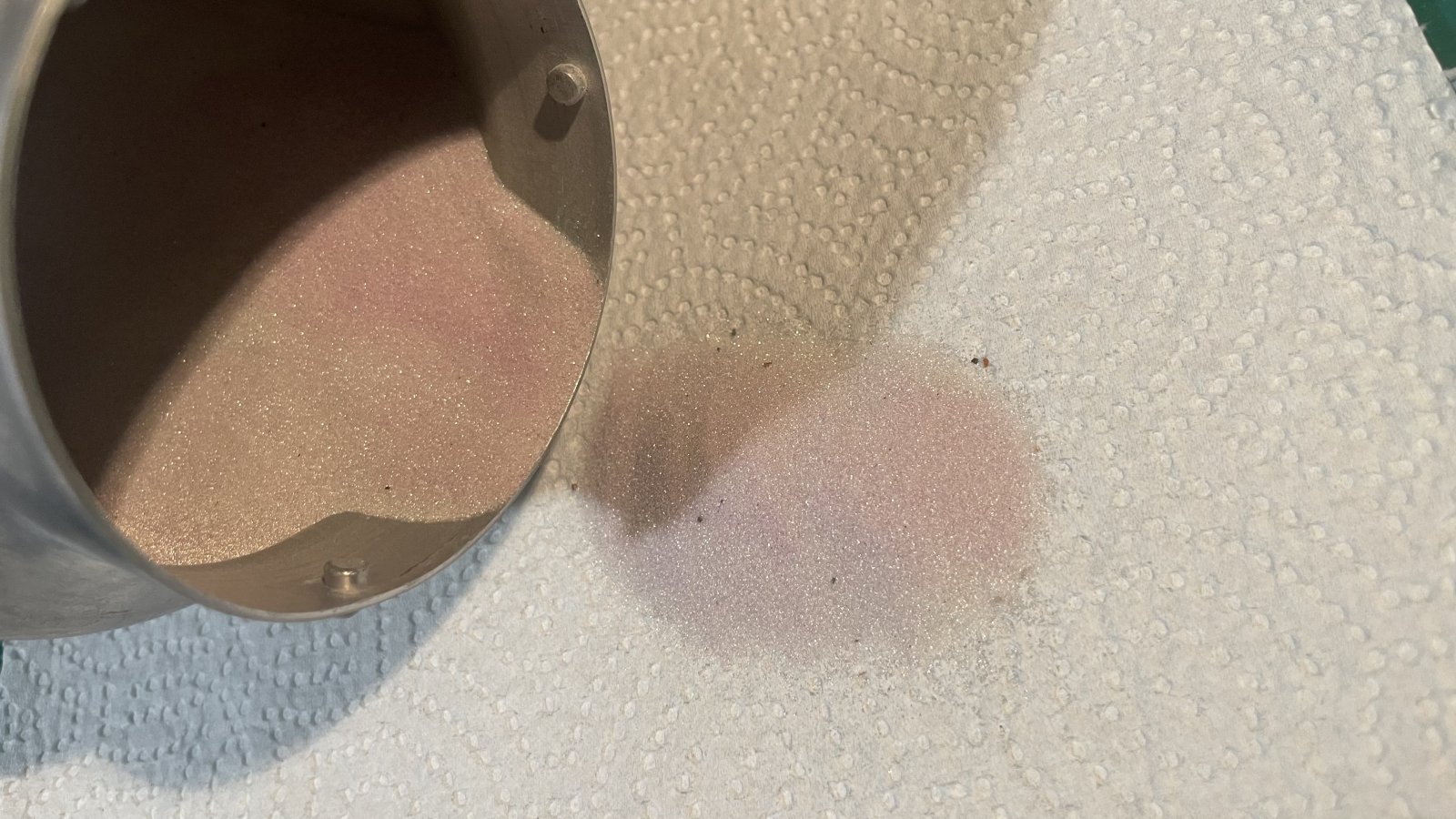

Κάπως έτσι τη πάτησα κι εγώ σήμερα με ένα κομματάκι αλουμινίου που θέλησα να δοκιμάσω να του κάνω αμμοβολή.
Το έβαλα μέσα σε ένα μικρό χαρτόκουτο ελπίζοντας να το περιορίσω αλλά με το που ξεκίνησα βρέθηκα μέσα σε ένα κάτασπρο σύνεφο 😩
Σταμάτησα αμέσως εννοείται, ευτυχώς φόραγα τουλάχιστον γυαλιά.
View attachment 258202View attachment 258203
Έκανες δουλειά όμως, τα πολλά φύγανε. Μπάμπη, τι υλικό χρησιμοποιείς στην αμμοβολή;
Αυτή η ψιλή η σκόνη είναι άστα να πάνε. Χώνεται παντού και δεν βγαίνει με τίποτα.
Δεν κάνει για σένα αυτό το υλικό, είναι τριμένο γυαλί και είναι υπερβολικά ψιλό.
Το χρησιμοποιούν για καθαρισμό καλουπιών.
Στίς πρέσσες που διαμορφώνουν τα καυτά μέταλλα χρησιμοποιούν λάδι με γραφίτη για λίπανση κι αυτό αφήνει μια μαυρίλα.
Για να φύγει αυτή η μαυρίλα τα περνάνε αμμοβολή.
Αυτή η αμμοβολή όμως δεν πρέπει να είναι χοντρή γιατί θα αφήσει στίγματα στο μέταλλο, στην ουσία χρειάζεται αμμοβολή φινίρισμα γι’αυτό και το υλικό είναι πιο ψιλό κι από ζάχαρη. Αυτό σου δίνει πάρα πολύ ωραίο αποτέλεσμα αλλά ταυτόχρονα είναι και πολύ αργό.
Εσύ δε θες φινίρισμα, θες ξεχόνδρισμα. Σα να λέμε γυαλόχαρτο 120 κι όχι 100-άρι.
Ωχ... Τριμένο γυαλί!!!!!
Αυτό θέλει θάλαμο. Εύκολο είναι να φτιάξουμε έναν :cool:

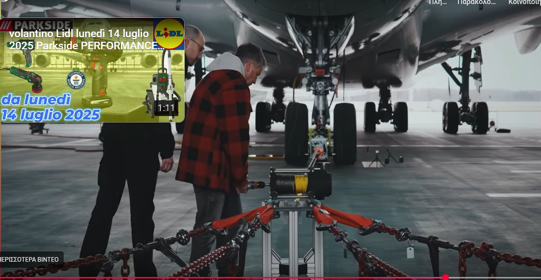

Εχει βγαλει στο σαιτ ενα κατορθωμα , δε το λεω υποτιμητικα, πως μπορεσε ενα δραπανο της να τραβηξει ενα Α380.
Αξιοθαύμαστο αν ειναι αληθινο οχι για το εργαλειο αλλα για το συστημα με το βιντζι που εφτιαξαν.
Αν και χλωμό το κόβω να είναι αληθινό καθως οι αλυσίδες- ιμαντες που συγκρατουν τον μηχανισμο θα επρεπε να ειναι τέντα κατα το τραβηγμα που στο παρακάτω καρε δεν είναι.
  • Wow
Reactions: nickolas
Δεν μου φαίνεται ψεύτικο αλλά δεν το λες και κατόρθωμα - ο μειωτήρας που δείχνει κάνει την δουλειά. Με έναν αρκετά μεγάλο μειωτήρα, τραβάς και αεροπλανοφόρο.
Αυτό που δεν μας είπε είναι πόση ώρα χρειάστηκε για να κάνει το 1,5 μέτρο. Με βάση το πόσο γρήγορα τυλίγεται το καρούλι, αποκλείεται να "έτρεχε" όσο μας το δείχνει στο βίντεο.
Reactions: newbie
Ένας ηλεκτρικός "εργάτης" είναι, σαν αυτούς που βάζουμε στα 4Χ4. Ο συνδυασμός των γραναζιών θα ορίσει την δύναμη που απαιτείται. Κάτι σαν σαζμαν με "κοντή" 1η.
Αντίστοιχο έχουμε στα trailer όταν ανεβάζουμε την βάρκα.

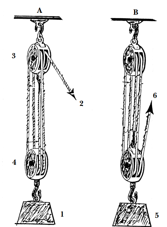

Πριν τα γρανάζια είχαμε (και έχουμε εννοείται) το σύσπαστο ή παλάγκο. Άλλη η αρχή λειτουργίας, αλλά το αποτέλεσμα το ίδιο. Αν προσέξετε μεγάλο γερανό, με παλάγκο ανυψώνει. Στα εμπορικά καράβια, θα το δούμε παντού

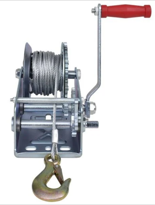

Πρόσφατα είχε βγάλει ένα χειροκίνητο βίντζι το LIDL σε 2 εκδόσεις.
