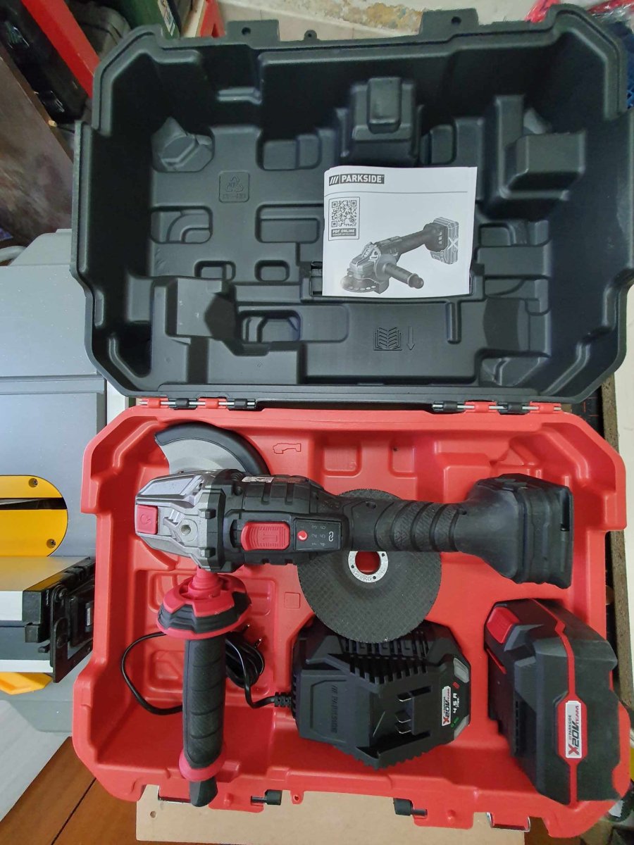

Επίσης αυτό το τροχάκι μπαταρίας το χετε χρησιμοποιήσει;

Δεν υπαρχει αυτη η τιμη για ρυθμιζομενο τροχο 125αρη και σε βαλιτσακι. Μια 4αρα μπαταρια ειναι υπεραρκετη για σπιτικα μαστορεματα.
Αν δεν ειχα, θα τον αγοραζα ανετα και με τα 3 χρονια εγγυηση εισαι σουπερ. Μονο οταν τον αγορασεις τσεκαρε αν ολα δουλευουν σωστα.

Για μπαταρίες, θα έλεγα 2 των 4Α αν μιλάμε για κοψίματα. Για τροχίσματα ...........
Edit: Άκυρο για τις μπαταρίες. Τώρα είδα οτι μιλάς για "σπιτικα μαστορεματα" 😁
Πολύ σωστό. Αν κάτι πάει στραβά, ίσως προλάβει να τον αλλάξει.
Μια χαρα λες 2 4αρες..
Ο συγκεκριμενος τροχος τραβαει πολυ ρευμα για να δουλεψει σωστα και τα καταναλωνει πολυ γρηγορα..μαλιστα σε ομαδα του Fb καποιος το ειχε τεσταρει σε 10αρη σιδερο και 15 κοπες δεν εκανε.. !!!
Με 2αρα δεν δουλευει/δεν εκκιναει σε κοψιμο..!!!
Αλλα γενικα για πληρως ερασιτεχνικη ειναι μια χαρα...!!!

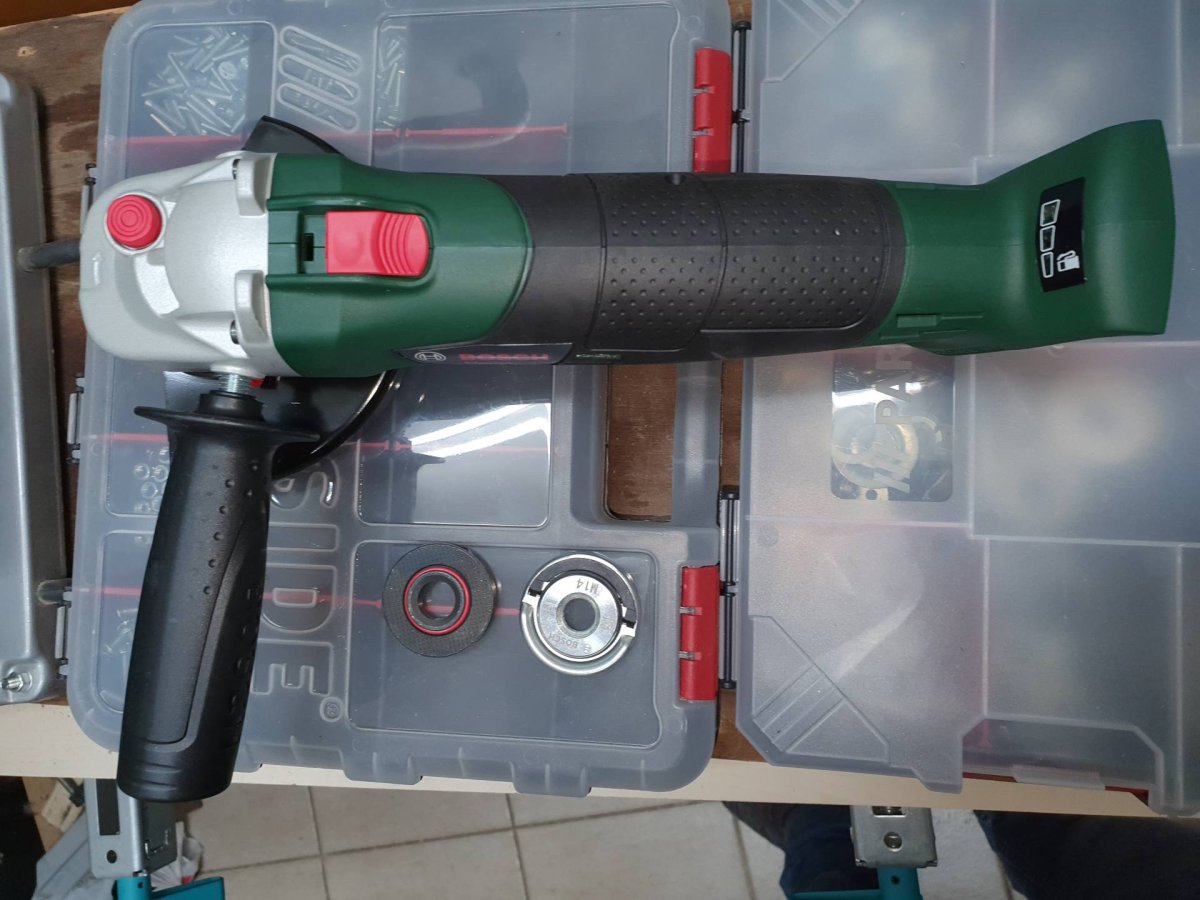

Μπαταρίας έχω αυτούς τους 2, με 2 4Α ο καθένας.
Στην αρχή στα κοψίματα, καλά τα πηγαίνανε. Όταν έφαγαν αρκετά ζόρια, η απόδοση των μπαταριών έπεσε αρκετά. Τα τροχίσματα, τα ξέχασα πολύ γρήγορα. Μιλάω για χρήση σε σίδερο.
Ένα άλλο πρόβλημα που αντιμετώπισα, είναι ότι οι μπαταρίες ζεσταίνονται πολύ, με αποτέλεσμα να μην μπορώ να τις βάλω αμέσως για φόρτιση.

Γενικα,με τις μπαταριες της Parkside πρεπει να ειμαατε πολυ επιφυλακτικοι στην χρηση. ..και δεν πρεπει να φτανουν στο οριο τους.
Δεν ξερω εαν η κακη πλακετα τους με το κακης ποιοτητας Bms τους τις επηρεαζει,μαλκον ναι, αλλα οταν η μπαταρια υπερλιγωνεται δεν φτανει στο 100% ποτε μετα..
Ο τροχος ειναι ενα εργαλειο που ζηταει ρευμα και ευκολα ριχνει την μπαταρια...
Απαξ και σου σταματησει μια φορα δεν πρεπει να την χρησιμοποιησεις μετα...και εκει κανουμε το λαθος οι περισσοτεροι..επιμενουμε και "ξετιναζουμε" την μπαταρια..!!!
Εαν γινει 2-3 φορες η μπαταρια χανει την αποδωση της και σρο τελος μπαινει σε βαθεια αποφορτιση με κυνδινο να μην επανελθει ποτε. .
Ειναι και η ποιοτητα χαλια οποτε καταλαβαινεις..
Το ξερω. .απο αυτην χρηση "εχασα" ως τωρα 2 Bosch 12v ,,μια 18ν και μια 20ν Total.
Πλεον προσεχω..και εχω παραπανω sper μπαταριων...για σου ειπα καλο ειναι 2 4αρες.
Υ.γ. Σε ολες τις εταιριες οι μπαταριες οταν "τελειωνουν" υπερθερμενονται εξαιτιας του ρευματος που ζηταει το εργαλειο και την μικρη ταση σε am που παρεχει τοτε ημπαταρια...τις αφηνουμε παντα μιση ω
ρα μεχρι να κρυωσουν ωστε να μπουν υστερα στην φορτιση..αμεσως εαν τις βαλεις..τις σκοτωνεις απλα..!!
