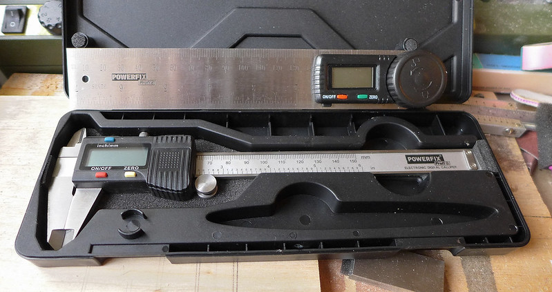

Aυτες ειναι οι 'νεες' εκδοσεις -Απριλιου 2016- παχυμετρου και γωνιομετρου.
To παχυμετρακι ερχεται σε πλαστικη θηκη, το γωνιομετρο χυμα.
Απο δοκιμες που εκανα, το παχυμετρο ειναι ακριβες -παντα σχετικα- ακομα και σε επαναλαμβανομενες μετρησεις του ιδιου δειγματος. Το ιδιο και το γωνιομετρο.
Σε δοκιμη με μια γωνια μαραγκου το αποτελεσμα ηταν 89.9. Δεν ξερω ποιο οργανο ειναι περισσοτερο ακριβες. Θα το δοκιμασω με ολες τις γωνιες μαραγκου που εχω.
Το Γωνιομετρο απλωμενο ειναι γυρω στους 40 ποντους και μπορει ανετα να χρησιμοποιηθει σαν μεταλλικος χαρακας. Οταν κανεις μια μετρηση, αν ειναι σβηστο, αναβει μονο του.
Πολυ χρησιμο και για τσεκαρισμα/ρυθμιση της βασης του φαλτσοπριονου, αν κοβεις γωνιες.
Η κατασκευη και των δυο ειναι πολυ περιποιημενη χωρις απολυτως κανενα εμφανες ψεγαδι. Και τα δυο ερχονται με μπαταριες που πρεπει να τοποθετηθουν.
