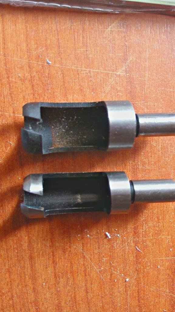

Είχα πάρει από Μυτιλήνη τα σετ τρυπανιών και είπα χτες να τα δοκιμάσω.
Όπως έχει πει και ο Χρήστος (tzoutzis) είναι όλα ΓΤΠ( λίαν επιεικώς).:furious3:
Το forstner έξυνε απλά το ξύλο και το plug and dowel cutter bit έκαψε το ξύλο και κάηκε και αυτό μαζί.
Το μεγάλο μετά από απόπειρα τρυπήματος και το άλλο πως ήταν πριν χρησιμοποιηθεί.
Μπορεί να γίνεται δουλειά με τα εργαλεία τους αλλά μακρυά από αναλώσιμα.
