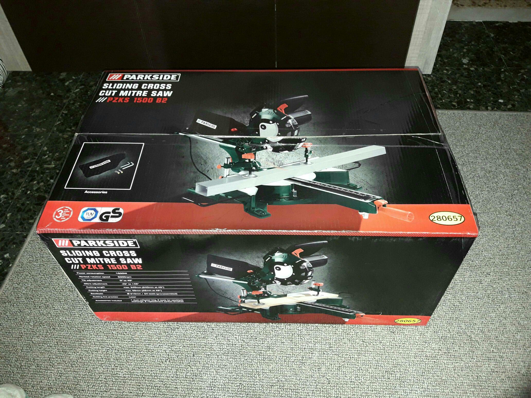

Καλησπέρα στην παρέα παραλαβή και από εμένα το φαλτσοπριονο πρόλαβα στο τσακ 2 τελευταία είχαν μείνει και να φανταστείτε είχαν φέρει 1 και μισή παλέτα

Παιδιά καλησπέρα. Αγόρασα σήμερα απο τα Lidl το φαλτσοπρίονο PZKS 1500 Β2. Αυτά που παρατήρησα σαν αρνητικά είναι :
α) Ο πολύ μικρός τζόγος που έχει ο δίσκος του. Παίρνει επιδιόρθωση ;
β) Εκεί που κουμπώνει η περιστρεφόμενη βάση σε όλες τις θέσεις ( 0" - 22,5" - 45".....) έχει μια απόκλιση μισής μοίρας. Επόμενο είναι να μην γωνιάζουν τα ξύλα. Συμβαίνει σε όλους η σε μένα έτυχε αστοχία υλικού ;
Σας ευχαριστώ, Γιώργος !

Αξίζει η αγορά του πέρα από τα118 ευρώ ; γιατί για το τζόγο στο σημείο 0 δεν το γνώριζα.

Εγώ με το (περίπου) ίδιο 1700 δεν έχω καταφέρει ακόμα να κόψω ακριβώς 45...θα φύγει με την πρώτη ευκαιρία.Καλό,χρυσό,δυνατό,μανιτζέβελο,αλλά στις φαλτσοκοπές ακριβείας χρησιμοποίησε φαλτσοκούτι και..τους δικέφαλούς σου.
