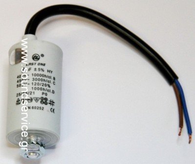

Πάνω στο μοτέρ λογικά θα δείς ένα βαρελάκι σαν αυτό.
Αν μπορείς βγάλτο και πήγαινε να στο μετρήσει κάποιος που έχει όργανο. Ή πήγαινε σ´ένα ειδικό κατάστημα και πάρε έναν ίδο σε μF κι άλλαξέ τον.

Ούτε κι εγώ έχω πολύ καλές σχέσεις με το ρεύμα, απλά 2-3 φορές που μου έτυχε παρόμοιο φαινόμενο σε διάφορα μηχανήματα που έχω ήταν ο πυκνωτής. Με καμμένο πυκνωτή το μηχάνημα δεν έχει δύναμη να ξεκινήσει.
Αν είναι αυτό θα είσαι τυχερός.
Οι πυκνωτές είναι σαν μπαταρίες που αποθηκεύουν και απελευθερωνουν στιγμιαία ρεύμα. Προφανώς ο Κυριάκος εννοεί να προσέχεις όπως τον βγάζεις μη πιάσεις με γυμνά χερια τα 2 καλώδια μαζί που βγαίνουν από τον πυκνωτή και σε τινάξει το ρεύμα αν είναι φορτισμένος. Ανάλογα την χωρητικότητα των πυκνωτών,το τιναγμα είναι από μηδαμινό ως ισχυρό αν είναι φορτισμένος. Ακουμπωντας ένα κατσαβίδι ηλεκτρολογικο με μόνωση δηλαδή και στα 2 καλώδια αφού τον έχεις βγάλει πρώτα προσεκτικά (τον βραχυκυκλωνεις δηλαδή) για λίγα δευτερόλεπτα και με αυτό τον τρόπο τον αποφορτιζεις και είσαι ΟΚ.
