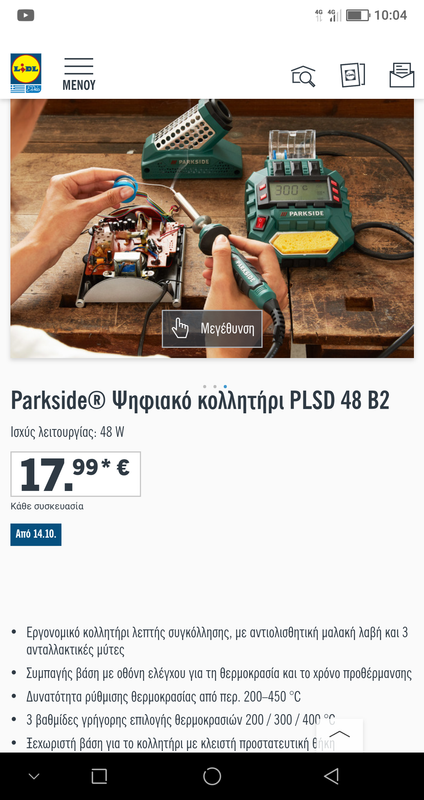

Τέλος ο σταθμός κόλλησης αξίζει? Θέλω να πω ότι διαφέρει συγκριτικά με τον άλλο που φέρνουν κατά καιρούς. Ψιλομάπα μου φαίνεται...

Ειδικά όταν με άλλα τόσα παιρνεις από AliExpress budget σταθμό κόλλησης.
Το ερώτημα είναι πόσο καλύτερο είναι από τον άλλο τον "ψεύτικο" που φέρνουν κατά καιρούς.
