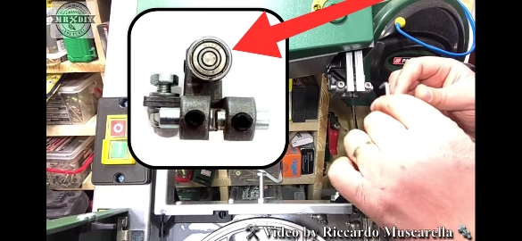

Αυτή είναι η μία από τις δύο βίδες που έχει στο άνοιγμα της μεταλλικής επιφάνειας που περνάει η λάμα. Στο βίντεο του είχαν φύγει, στο δικό σου πρέπει να είναι βιδωμένες επάνω στην πλάκα.
Μακάρι να είναι ότι που λες. Θα το κοιτάξω αύριο και θα σας πω αν όντως είναι τουλάχιστον τα δύο βιδακια που αναφέρεις.
Τελικά μια από τις δύο βίδες που λες είναι αυτή που φαίνεται στο βιντεο.
Και εμένα όμως η μία ήταν βιδωμενη, η άλλη είχε ξεβιδωθει και απλά ήταν μέσα στο σακουλάκι που βρίσκεται η πλάκα.
Σε ευχαριστώ πολύ για την πληροφορία μιας και αναρωτιομουν αρκετά μήπως και αυτό το βιδακι που δημιουργήσει κάποιο πρόβλημα σε περίπτωση που δεν το βρω!

Καλορίζικο το εργαλείο και καλές κατασκευές. Ίσως χρειαστεί να κάνεις μερικές απλές ρυθμίσεις στον οδηγό της λάμας για να μην παίζει αριστερά-δεξιά και προς τα πίσω ώστε να μην στρέφει η λάμα όταν το χρησιμοποιείς.
Και εμένα το ίδιο μου είχε συμβεί γι' αυτό το θυμόμουν, η μία είχε ξεβιδωθεί και κάπου έβοσκε και την έψαχνα
Θα χρειαστώ τη βοήθεια σου μάλλον για την ρύθμιση!!!!
Θα το προσπαθήσω βέβαια!!!

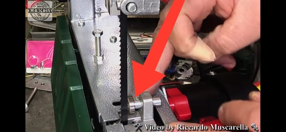

Μπορείτε να μου πείτε ο συγκεκριμένος αποστάτης (και ο πάνω και ο κάτω) σε ποια θέση πρέπει να είναι ακριβώς; Πρέπει να έχει 2 χιλιοστά περίπου αέρα από την κορδέλα;
Ωραία, γιατί το έλυσα για να ευθυγράμμισω το εμπρος/πίσω απο τους 2 πυρους που έχει η κορδέλα δεξιά και αριστερά της και τον συγκεκριμένο αποστατη δεν γνώριζα που να τον σφίξω.
Αυτά είναι κάποια από τα βήματα που έκανα.
Την κορδέλα την ευθυγράμμισα να βρίσκεται στο κέντρο από τα 2 μεγάλα ραουλα της.
Έκανα μόνο μια δοκιμή σε κόντρα πλακέ 18 χιλιοστά πάχος και το έκοψε με τόση άνεση που ούτε θόρυβο δεν εκανε στο κόψιμο.
Χρειάζεται κάποια άλλη ρύθμιση;;;
Δες τι γραφει το μανουαλ για την αποσταση λαμας και οδηγων (ρουλεμαν). Συνηθως ειναι πολυ μικρη η αποσταση, κατω του ενος χιλιοστου.
Εγω στις δικες μου αφηνω μισο χιλιστο, και στα πλαινα και στο πισω ρουλεμαν. Οταν γυρνας την κορδελα με το χερι, ισα να μην ακουμπαει στους οδηγους.

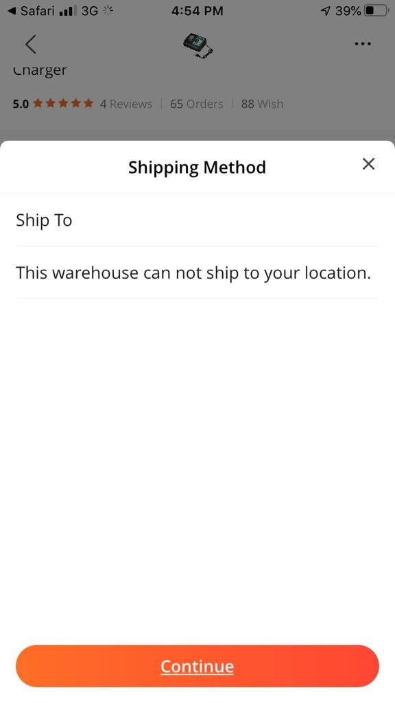

Μιχάλη, κοίταξα κι εγώ για μπαταρίες και φορτιστή Makita αλλά δεν στέλνει Ελλάδα.
Δηλαδη αυτο το λινκ του banggood για μπαταρια 6Ah Makita που στελλει απο τις αποθηκες στην Τσεχια δεν λειτουργει?
https://www.banggood.com/MAK-18B-Li...60-p-1351501.html?ID=6285554&cur_warehouse=CZ
Τα κατάφερα...
Μου έλεγε οτι “This warehouse can not ship to Greece”
Μετά από λίγο δεν υπήρχε αυτό... Ξαναμπαίνω μετά πάλι τα ίδια.
