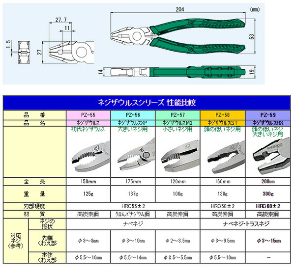

Μεχρι να παρω αυτο το πενσακι -καποια χρονια πισω- τις βιδες τις εβγαζα ειτε με dremel (χαραγμα) ειτε με κολαουζα αν δεν μπορουσα να χαραξω τη βιδα. Στις μικρες βιδες υπαρχει θεμα με τα κολαουζα.
Αυτη η γιαπωνεζικη πενσα, με την κατασκευαστικη ανατομια που εχει, χρειαζεται 1 μολις χιλιοστο για να πιασει γερα.
Θεωρω οτι αυτο το πενσακι, εαν καποιος ασχολειται με μαστορεματα, ειναι μεγαλη βοηθεια καθως δεν ειναι μονο για να ξεβιδωνει βιδες. Ειναι πλεον μερος των βασικων εργαλειων που υπαρχουν στο τσαντακι με τα απαραιτητα που εχω μαζι μου.

Η γιαπωνεζικη πενσα δεν αντικαθιστα ολες τις φορες τα κολαουζα, ομως σου κανει τη ζωη απειρως ευκολοτερη οταν δεν προκειται για φρεζατη βιδα. Αρα καλο ειναι να υπαρχει!

Δεν ειναι απαραιτητα καλυτερη, ειναι νεο μοντελο. Ειναι η PZ59. Αυτη που εχω εγω ειναι η PZ58.
Ειναι μεγαλυτερη και λιγο διαφορετικη σαν πενσα. Ξεβιδωνει ομως μεγαλυτερης διαμετρου βιδες. Δες εδω το συγκριτικο πινακακι με ολα τα πενσακια της σειρας.
