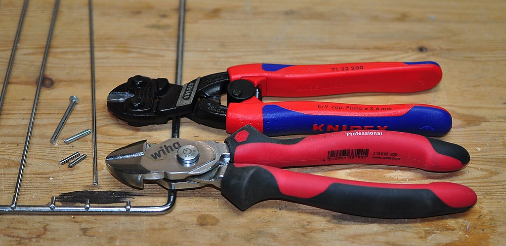

Βρηκα την Knipex Cobolt και ειναι λιγο διαφορετικο μοντελο απο του Δημητρη και του Μπαμπη αλλα τα χαρακτηριστικα κοπης oλης της σειρας ειναι σχεδον τα ιδια.
Εδω τα δυο γομαρια!!
Δεν ειναι ακριβως συγκρισιμοι οι δυο κοφτες καθως το συγκεκριμενο μοντελο της Κnipex εχει λιγο καλυτερες προδιαγραφες.
Η Κnipex Cobolt κοβει piano wire 3.6mm και ατσαλοσυρμα 4 ενω η wiha BiCut 3.0mm piano wire και 3,5mm ατσαλοσυρμα. Μικρη η διαφορα αλλα οταν οι πενσες δουλευουν κοντα στα ορια τους, σε χοντρο συρμα δηλαδη, γινεται πιο αισθητη η διαφορα.
Στο τεστακι τωρα, για την ραβδο της σχαρας των 2.5μμ δεν μπορω να πω οτι καταλαβα καμμια ουσιαστικη διαφορα. Και οι δυο κοφτες εκοψαν το ατσαλι πολυ ευκολα.
Στο καρφι ομως των 3.0μμ διαμετρου/παχους, η wiha αν και το εκοψε χωρις ιδιαιτερο προβλημα, δυσκολευτηκε λιγο περισσοτερο απο την Knipex.
Αυτο το μισο χιλοστο διαφορας στα specs παιζει ρολο στα μεγαλα παχη.
Σε ογκο ειναι λιγο πιο μεγαλη η Wiha αλλα η Knipex ειναι πιο βαρια καθως ζυγιζει 380γρ εναντι 360 της wiha. Θεωρω την Knipex λιγο πιο εργονομικη και πιο βολικη στο κρατημα.
Η Knipex εχει ενα ελατηριο το οποιο ειναι μεγαλη βοηθεια στις επαναλαμβανομενες κοπες καθως και ενα εξυπνο κουμπωμα οταν δεν χρησιμοποιειται.
H wiha εχει ενα ακομα πιο εξυπνο κουμπωμα που ενεργοποιειται οταν πατας το κουμπι μεχρι την μεση. Οταν το πατας ολο, ενεργοποιειται ο μηχανισμος της μοχλευσης.
Θεωρω τις δυο πενσες ισαξιες με την Knipex να κερδιζει στα σημεια. Οπως και να το κανουμε τα πενσοειδη Knipex κατεχουν επαξια ΚΑΙ το ονομα αλλα ΚΑΙ την χαρη.

Οι κοπες αυτες τωρα δεν ειναι και πολυ ζορικες καθως ειναι κατω απο τα ορια των εργαλειων.
Τις ζορικες τις εκανα οταν τα πρωτοαγορασα που τα δοκιμασα στα ορια που αναγραφουν οι κατασκευαστες.
Και οι δυο κοφτες λοιπον δεν εχουν την παραμικρη παραμορφωση, ειναι οντως πολυ εντυπωσιακο αυτο και δειχνει την ποιοτητα του ατσαλιου που χρησιμοποιουν.
