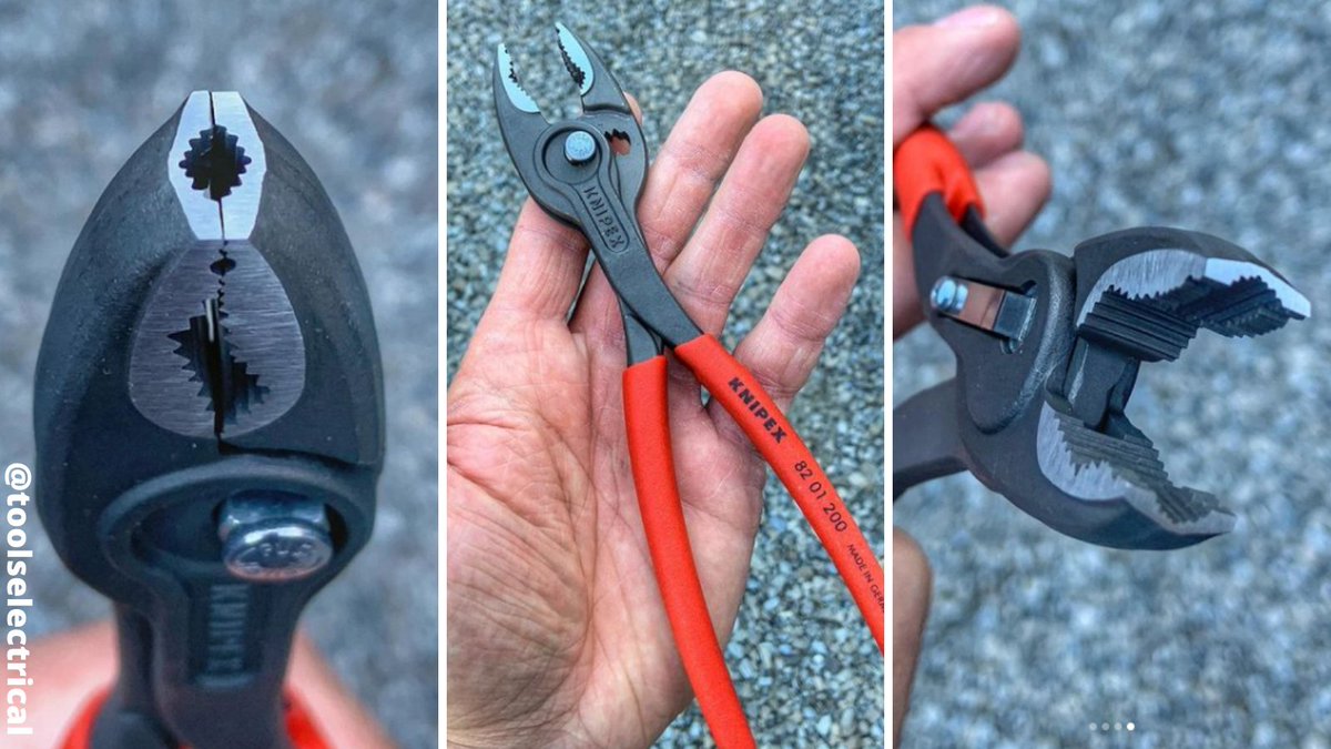

Nεα πενσα απο την ΚNIPEX, ενας χρησιμος τυπος πενσοειδους που δεν θυμαμαι να ειχε βγαλει ποτε παρομοιο.
Ελπιζω να βγαλει και μινιατουρα στα ~125μμ οπως εκανε με την cobra και αλλα εργαλεια οπως κοφτες, πενσες, μυτοτσιμπιδα κλπ.
Knipex 8201200
Οι σιαγωνες θυμιζουν τις πενσες της Γιαπωνεζικης Engineer που ειναι ιδανικες και για να αφαιρουν κατεστραμενες βιδες.

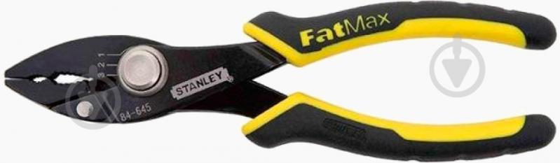

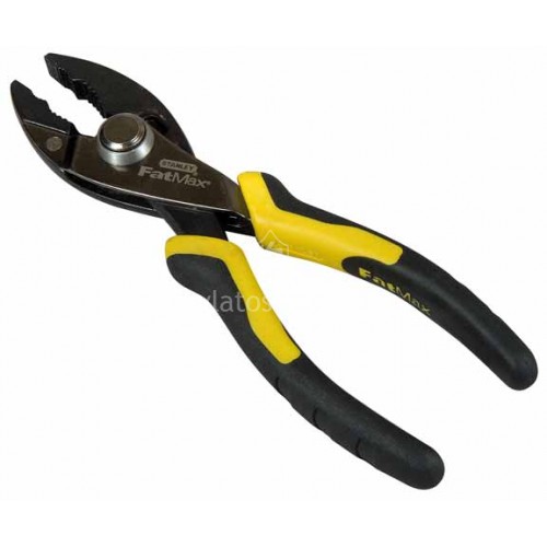

Δεν πολυκυκλοφορουν τετοιες ρυθμιζομενες πενσες. Εχω μια της Stanley, σε περιοπτη θεση στο εργαστηριο καθως μου ειναι χρησιμη.

μιλαμε για ΤΟ απολυτα χρησιμο εργαλειο!
σε αντιθεση με την engineer δεν ειναι πενσα, αλλά γκαζοταναλια "engineer".
αρα προσαρμοζεται σε ολες σχεδον τις βιδες (με εξαιρεση τις πολυ μικρες) κατι που λογικα θα το καλυψει μια μελλοντικη 8201120
μαλλον θα ειμαι μεσα στους πρωτους αγοραστες οταν ερθει ;)
