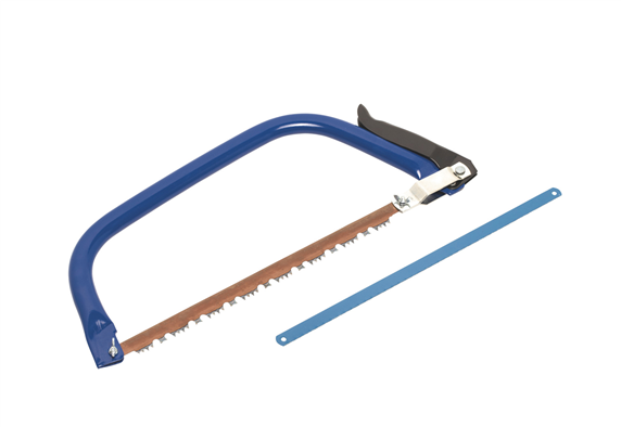

λοι[ον θα ηθελα την γνωμη σας για την επομενη αγορα μου.
Χρειαζομαι ενα ΟΧΙ ευλυγιστο πριονι για κοπες μικρες/ακριβειας/αργες/λεπτες.
ΚΑΙ crosscut ΚΑΙ rip
Αυτο το σχεδιο ειναι καταλληλο? Και στα 25 ή στα 30 εκατοστα?
ή αυτο θα ειναι αρκετα στιβαρο, ωστε να μπορω να μπαινει ολη η λαμα μεσασ την κοπη?

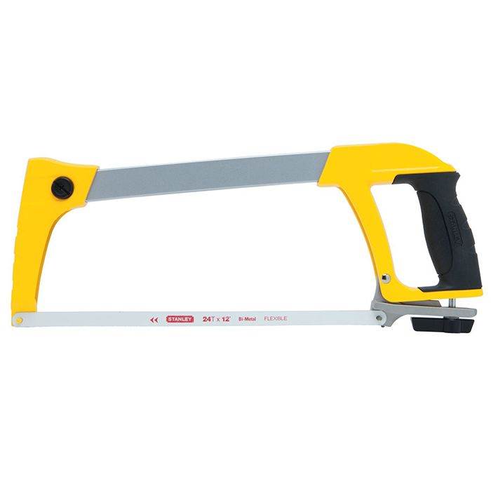

Πρόσφατα χρειάστηκε να κάνω κάποιες κοπές λαμαρίνας (1 χιλ. οι περισσότερες). Επειδή δεν μπορούσα να χρησιμοποιήσω τροχό μέσα στο διαμέρισμα (φόβος σπινθήρων κυρίως) και παράλληλα τα προς κοπή τεμάχια δεν ήταν δυνατόν να μετακινηθούν σε εξωτερικό χώρο, αναγκάστηκα να χρησιμοποιήσω ένα στοιχειώδες σιδηροπρίονο χειρός που είχα (αγορασμένο από τα ΙΚΕΑ πριν πολλά χρόνια) με λάμα 30 εκατοστών. Η εργονομία του συγκεκριμένου πολύ μέτρια όπως και η ευχρηστία του και η αλήθεια είναι ότι παιδεύτηκα χωρίς σοβαρό λόγο, πιθανότατα και λόγω του τύπου/ποιότητας της λάμας που είχα. Ήταν μια λάμα με 24 δόντια ανά ίντσα (24ΤΡΙ).
Μετά από αυτή την εμπειρία σκέφτομαι να αποκτήσω επιτέλους ένα σοβαρό σιδηροπρίονο χειρός από την άποψη της εργονομίας/ευχρηστίας καθώς και κατάλληλες ποιοτικές λάμες. Θα ήθελα λοιπόν τις προτάσεις σας τόσο σε πριόνια όσο και σε λάμες. Ειδικά για τις λάμες από μια πρώτη έρευνα αγοράς είδα ότι παίζουν 3 παραλλαγές ανάλογα με τον αριθμό δοντιών, ήτοι 18, 24 ή 30 δόντια ανά ίντσα (ΤΡΙ). Για ποιο τύπο μετάλλου είναι πιο κατάλληλη η κάθε οδόντωση από τις ανωτέρω ώστε ανάλογα να επιλέξω;
14 δοντια ανα ιντσα δεν νομιζω να κανουν για λεπτο σιδηρο, ουτε καν για μεσαιου παχους.
οσο πιο πολλα τοσο πιο καλα για λεπτο σιδηρο. γιατι οσο πιο πολλα, τοσο και πιο μικρα.
για χοντρο σιδηρο μπορεις και με λιγο λιγοτερα απο 24 νομιζω.
αν σε λεπτο σιδηρο π.χ. λαμαρινα, βαλεις χοντρουτσικο δοντι , θα στην τρανταζει ολοκληρη.
για αυτο οι λαμες σιδηρου αναφερουν για μεχρι ποσο παχος ειναι φτιαγμενες.
τωρα, αναλογα το τι θα κοψεις ειναι και πιο σιδηροπριονο σε βολευει περισσοτερο.

Σιδεροπρίονο εγώ προτείνω αυτό: https://www.skroutz.gr/s/14913848/Stanley-Πριόνι-Σιδήρου-43cm-0-20-108.html. Βαριά και στιβαρή κατασκευή. Λίγο τσιμπημένο σαν τιμή αλλά πολύ, πολύ ποιοτικό. Δεν "μαγουλιάζει" που λέμε ούτε το πλαίσιο του αλλά ούτε "μαγουλιάζουν" και οι λάμες.... Σε κάθετη κοπή που θα βάλεις και το βάρος του σώματός σου κόβει που λέμε μόνο του....
