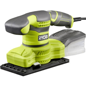

για μενα παντως, η καλυτερη και πιο ξεκουραστη "λιμα" που εχω δουλεψει ειναι αυτη :)
Το ξερω αλλα ισως θυμασαι οτι ο θεος Βουδας δεν βοηθησε στο lidl να βρω ενα parkside που
να μην ειναι χαλασμενο. :)
Κατα τα αλλα η λιμα εχει αλλη χαρη και ειναι αριστη γυμναστικη αλλα οχι
με 35 βαθμους κελσιου.
