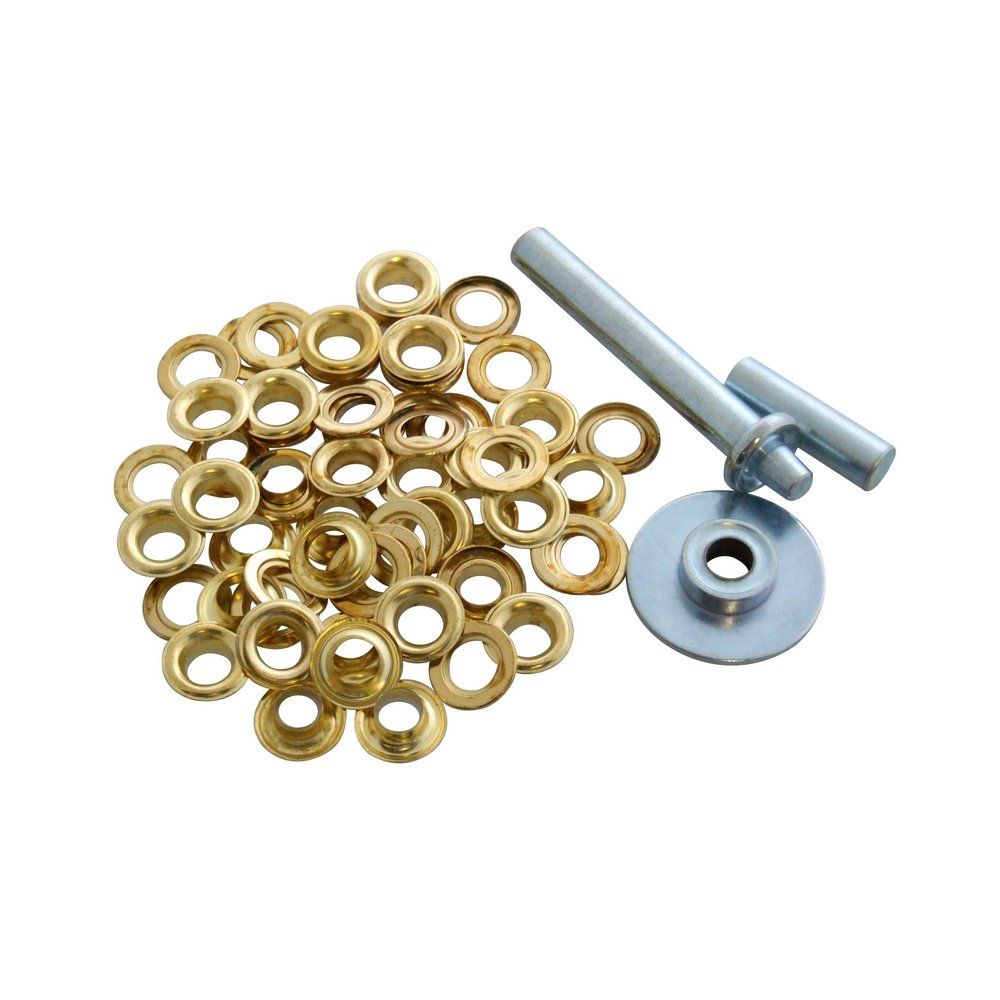

Εφτιαχνα σημερα ενα χερουλι απο ιμαντα για το χαρτονενιο κουτι ενος εργαλειου και ειπα να πω δυο λογια για τα εργαλεια που με βοηθησαν.
Μπουντουζια (τα μικρα δακτυλιδια) και μπουντουζιερες (τα δυο εξαρτηματα που ενωνουν τα δυο δακτυλιδια).
Απο την φωτο λειπει και μια ποντα η οποια ανοιγει τις αντιστοιχες τρυπες στο υφασμα/πλαστικο/δερμα.
Εργαλεια χειρος, πανευκολα στην χρηση και πολυ χρησιμα μαλιστα!
10 λεπτα υποθεση να φτιαχτει το χερουλι.
Αρχικα ανοιγονται οι τρυπες στα πλαινα του χαρτοκουτου με τον διακορευτη της Κνιπεξ
Επειτα στο αμονι φτιαχνονται τα μπουντουζια που θα πιαστουν στο χαρτοκουτο με μπρουτζινες κοπιλιες.
Οι κοπιλιες (ετσι νομιζω λεγονται) εχουν περασει απο το μπουντουζι και εχουν πιασει στο χαρτονι.
Εδω φαινεται το κεφαλι της κοπιλιας περασμενο στο μπουντουζι.
Ο ιμαντας ειναι διπλος στο σημειο που περασε το μπουντουζι και κολληθηκε με κολλα υφασματων της Bison. Mπηκαν ομως και συρραφιδες.
Το κουτακι με το χερουλι του ειναι ετοιμο, διπλα στο κουτι του τριβειου της Dewalt που αυτο εχει ιδιο χερουλι -δερματινο ομως :)
Τα μπουντουζια και τα εξαρτηματα τους τα εχω προμηθευτει απο το banggood και το eBay καθως στην Ελλαδα ευρισκα μονο λιγα μεγεθη.
Χρησιμα μεγεθη ειναι αυτα των 4, 6, 8, 10μμ καθως και τα μεγαλυτερα 12-16μμ. (οι διαστασεις δηλωνουν την εσωτερικη διαμετρο).
Εδω ενα λινκ απο ενα πληρες σετακι με μπουντουζια διαμετρου 12.5εκ (1/2" ιντσα) που εχει και ενα βιντεο για οσους ενδιαφερονται.

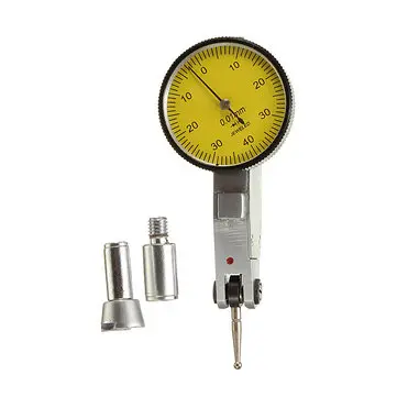

Εχει κάποιος να προτείνει ένα ρολόι γραφτη μέχρι 30€ ;
Αγόρασα έναν Κινέζο στα 15€ και είχε λάθος ένδειξη. Δεν μηδενιζε και από μέτρηση σε μέτρηση είχα πάντα απόκλιση 0.05 ο δείκτης. Αναφέρομαι σε αυτό https://www.skroutz.gr/s/25198865/I...utm_source=android&utm_campaign=skroutz_share
Η αρνητική αξιολόγηση ειναι δική μου . Πήρα τα χρήματα πίσω καθώς δεν είχε άλλο να δοκιμάσουμε αν είναι γενικό πρόβλημα ή έτυχε. Αλλα δεν το ρισκάρω ξανά με το ιδιο.
Ρίξε μια ματιά εδώ. Από αυτά που έχει, πήρα το φτηνότερο (insize) - ο μόνος έλεγχος που του ΄κανα ήταν αν δείχνει σωστές ενδείξεις με βάση τα φίλερ που έχω (πάνε ανά 0,05mm) και μου φάνηκε εντάξει. Περίμενε μήπως απαντήσει και κανείς πιο σχετικός με το είδος.
Eπεσες σε ελλατωματικο προιον βασει της αξιολογησης που βλεπω οτι εχεις κανει, δεν ειναι κατι παραξενο για φτηνο κινεζικο οργανο μετρησης.
Εγω δεν θα δισταζα να παραγγελνα αλλο το ιδιο, η να ελεγα στο μαγαζι να το τεσταρει πριν σου το στειλει.
Εχω εδω και πολλα χρονια ενα φτηνο κινεζικο το οποιο ειναι ιδιαιτερα αξιοπιστο και το προτεινω ανετα.
Επαναφερεται παντα στο ιδιο σημειο.

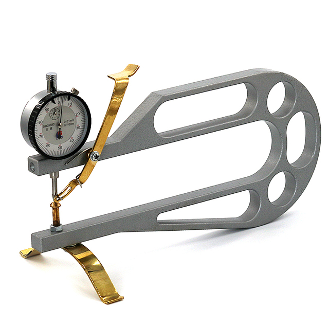

Αυτό είναι ρολόι γραφτη κεντραρισματος νομίζω. Δεν έχω ασχοληθεί με την ιδιαιτεροτητα του αλλά θέλω το απλό για την χρήση που το προορίζω. Θέλω να φτιάξω μια βάση για να μετράω πάχος σε καπάκια κιθάρας όπως αυτό.
Τελικά αυτό θα παραγγείλω και εγώ. Κάποια στιγμή ίσως δωσω ευκαιρία σε κινέζικο ως δεύτερο.
Πες μας και για το καπάκι. Η τόση ακρίβεια στο πάχος έχει να κάνει με το κατασκευαστικό κομμάτι ή επηρεάζει κάπως την ακουστική του ηχείου;
Και τίποτα από τα δύο να μην είναι πάντως, καλά κάνεις και το ψάχνεις. Είναι ωραίο να δουλεύεις με όργανα μέτρησης που σου δίνουν αξιόπιστες μετρήσεις.
Την ακουστική. Βασικά το πάχος ειναι μια από πολλές παραμέτρους .
Ένα καλό καπάκι οργάνου πρέπει να ειναι ισόβενο με νερά δηλαδη παράλληλα και κάθετα προς την κοπή του . Και όσο πιο πυκνά γίνεται. Πέρα από τα διαφορετικά είδη ξύλου για καπάκι οργάνου που προσδίδουν και κάποια χαρακτηριστικά ήχου το κάθε ένα, υπάρχει ένας γενικός κανόνας. Η ελαστικότητα του καπακιού. Οι παλιοί το έλεγχαν με το μάτι και την εμπειρία. Σήμερα με όργανα ακρίβειας και λίγα μαθηματικά βρίσκεις το όριο του ξυλου που θα δώσει τα χαρακτηριστικά που θες . Πχ ένα σκληρό ελατο μπορεί να φτάσει τα 2.3 μμ πάχος και να έχει την ίδια ελαστικότητα με ένα άλλο μαλακότερο ελατο που θα φτάσει όμως τα 2.7μμ . Ενώ θα έχεις την ίδια ελαστικότητα αυτή η διαφορά στο πάχος επιρρεαζει συχνότητες. Πχ μπορει και τα δυο να εχουν ιδια ενταση ιδια διαρκεια ιδια προβολή ηχου αλλά το λεπτότερο να αναδεικνύει τις ψηλές συχνότητες καλύτερα Το επιθυμητό ειναι λεπτο και σκληρό ωστε να υπαρχει αναλογα και ελαφρυτερος "οπλισμος" εσωτερικα που θα στηριζουν το καπακι Πχ κάποιοι καταφέρνουν να βρουν έτσι κεδρινα καπάκια που μπορούν να πλησιάσουν σε πάχος ελατινα αλλά να προσδίδουν επιπλέον τα ιδιαίτερα χαρακτηριστικά του κέδρου. Επειδή το κόστος για τριβειο τυμπανου πλέον είναι απαγορευτικό η μονη λύση είναι κατέβασμα με το χέρι και συνεχές μέτρημα στο πάχος σε όλα τα σημεία.

Και τα Insize κινέζικα είναι, αλλά ποιοτικά και αξιόπιστα κινέζικα, οπότε για μένα το παίρνεις άφοβα.
Δεν αμφέβαλλα ότι είναι κινεζικο αλλά όταν βρίσκεις review και καλές κριτικές, κάτι πάει σωστά. Ενώ αυτό που πήρα (inter) τι να βρεις και τι quality control να περνάει ένα φασον ; Πάντως αυτό το είχε αγοράσει ένα φίλος και είναι ικανοποιημένος . Έτυχα μάλλον σε Κινέζο Παρασκευής.
Σιγουρα θα ετυχε να πεσεις σε κακο κομματι της παρτιδας, ετσι γινεται. λογω της παντελης ελλειψης ποιοτικου ελεγχου.
Απο την αλλη τα φτηνα οργανα μετρησης, αν σου κατσουν να δουλευουν σωστα, ειναι VFM.
Εχω ενα φτηνο κινεζικο κλισιόμετρο των 10 ευρω και ειναι πιο ακριβες (για την ακριβεια..ακριβεστατο) απο ενα θεωρητικα καλυτερο και εμφανως πιο καλοφτιαγμενο κινεζικο των 35 ευρω.
Το ιδιο ισχυει και για τα φτηνα παχυμετρα οπου εχω παχυμετρο των 4 ευρω να εχει αντεξει και να δουλευει καλυτερα απο τα ακριβοτερα των 10-15 ευρω.
Να πω βεβαια οτι απο τα 3 παχυμετρα των 4 ευρω που ειχα αγορασει, το ενα δουλευει αψογα, τα αλλα θελουν reset καποιες φορες για να δουλεψουν σωστα...
