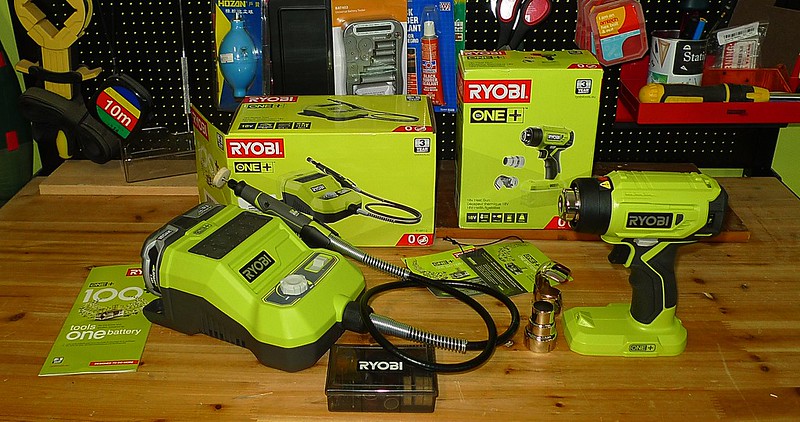

Χτες δοκιμασα και στην πραξη το 18βολτο πολυεργαλειο της Ryobi το οποιο με ενθουσιασε για συγκεκριμενους λογους. Αγορασμενο απο Amazon.co.uk.
Eδω το εργαλειο που ερχεται με καποια βασικα αναλωσιμα και μια ευκαμπτη επεκταση περιπου ενος μετρου μηκους, οπως οι αντιστοιχες των Dremel και Proxxon.

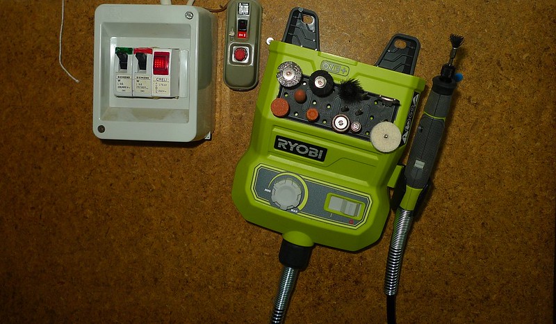

Πανω στην βαση υπαρχει μια παρα πολυ βολικη αποσπωμενη θηκη για bits απο καουτσουκ. Υπαρχει ενας διακοπτης on/off και ενας ρυθμιστης στροφων απο 4,000 εως 35,000 σαλ.
Το ολο σετακι ειναι παρα πολυ στιβαρο ζυγιζει σχεδον 2 κιλα με μια 5μΑω μπαταρια, δεν γλυστραει με τιποτα και στηριζεται σε 4 ποδαρακια με επενδυση καουτσουκ.
Το πισω μερος ειναι ετσι διαμορφωμενο ωστε να μπορεις να κρεμασεις το εργαλειο πανω σε τοιχο/επιφανεια εργασιας, σε οποια σταση βολευει οριζοντια η καθετη.
Εδω κρεμασμενο στον τοιχο του εργαστηριου. Τα bits που ειναι επανω δεν φευγουν με τιποτα, ειναι αριστα σφηνωμενα στο καουτσουκ.

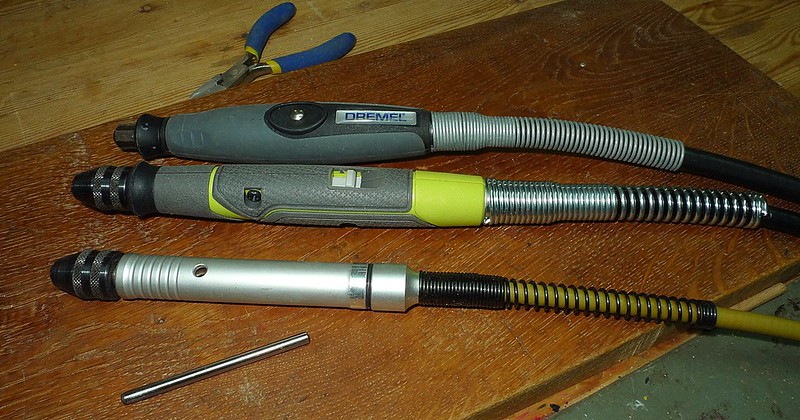

Απο εργονομια, η προεκταση ειναι λιγο καλυτερη απο την αντιστοιχη του Dremel.
Εχουν παρομοια αισθηση στον χειρισμο αλλα το υλικο του 'στυλο' του Ryobi ειναι απο πλαστικο που δεν γλυστραει και ειναι καλυτερο/πιο ανετο στο πιασιμο.
Η προεκταση της Proxxon ειναι η πιο ξεκουραστη και μακραν πιο ντελικατη και ελαφρια, παρολο που ειναι σκετο αλουμινιο χωρις καποια επενδυση.
Μια παρα πολυ σημαντικη λεπτομερεια στα παραπανω στυλο ειναι το συστημα εμπλοκης του αξονα για αλλαγη των bits.
Και λεω σημαντικη γιατι μου εχει συμβει ουκ ολιγες φορες, επειδη χρησιμοποιω τα ντρεμελοειδη παρα πολυ συχνα, να πατησω κατα λαθος τον διακοπτη μπλοκαρισματος κατα την λειτουργια του εργαλειου.
Η proxxon εχει αντιληφθει προφανως την σημασια αυτης της 'λεπτομερειας' και για να μπλοκαρεις τον αξονα χρειαζεσαι να περασεις ενα σιδερενιο πειρακι (βλεπε φωτο). Αυτη ειναι η καλυτερη λυση αν και δεν ειναι τοσο βολικη οσο να πατας ενα κουμπι οπως στο 'στυλο' της Dremel. To κουμπι ομως του Dremel ειναι επιρρεπες στο πατημα εν ωρα λειτουργιας.
Μια μεση και εξυπνη λυση ειναι ο διακοπτης που εχει η Ryobi. Δεν πατιεται κατα λαθος και δεν ενοχλει κατα την λειτουργια του εργαλειου καθως ειναι χωμενος.

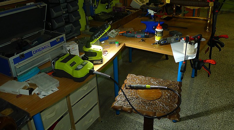

Το εργαλειο το χρησιμοποιησα χτες στον καθαρισμο καποιων σκαλιστων επιπλων και το καταχαρηκα. Εδω ενα στιγμιοτυπο απο τον καθαρισμου.
Το καταχαρηκα διοτι ειναι πολυ (μα παρα πολυ) ευκολοτερο, ξεκουραστο και ελαφρυτερο στην συνεχομενη χρηση απο ενα κανονικο rotary.
Επισης ειναι πιο βολικο απο ενα ροταρυ με μια επεκταση. Ουτως η αλλως σπανια δουλευω με επεκταση στα dremelοειδη επειδη δεν μου αρεσει και δεν με πολυβολευει.
Το γεγονος οτι ειναι 18βολτο σημαινει οτι η ροπη γενικοτερα ειναι μεγαλυτερη και ειδικα στις χαμηλες στροφες. Αρκετες φορες ειναι αναγκαιο να δουλευεις χαμηλοστροφα.
Επισης με μια μικρη μπαταρια μπορεις να δουλευεις πανω απο μια ωρα συνεχομενα σε οποιοδηποτε σημειο και χωρο.
