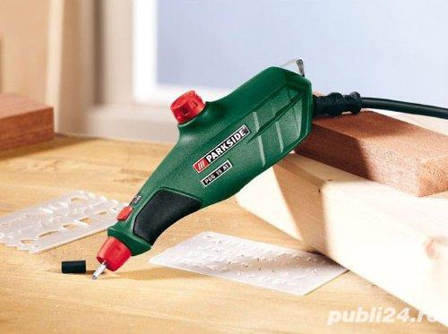

Το 4βολτο χαραξης Parkside ειναι λιγο σπανιο, δεν υπαρχουν πολλα παρομοια, και αυτο απο μονο του ανεβαζει την αξια του.
Πανω στο αβολο και σχετικα βαρυ κουφαρι του, υπαρχουν ολες οι βασικες ρυθμισεις, ενδειξεις και διακοπτες.
Ο αντιστοιχος χαρακτης ρευματος της Parkide ειναι πολυ πιο εργονομικος και πιο δυνατος, αλλα εχει καλωδια ...

Μιχάλη, ποιά η διαφορά του χαρακτικού με ένα σβουράκι (ντρεμελοειδές) με αντίστοιχο κονδυλάκι; Μόνο το βάρος ή είναι θέμα στροφών ;
Ο ελεγχος που εχεις με το εργαλειο χαραξης στο οποιο παλλεται η μυτη ειναι πολυ μεγαλυτερος και καλυτερος απο το αντιστοιχο bit που γυριζει πανω σε ενα ντρεμελοειδες.
Εγώ πάντως έναν παλλομένο χαράκτη της Dremel που έχω, ποτέ δε κατάφερα να κάνω καλή δουλειά. Πιθανά δεν έχω το τρόπο ακόμη.
Αλλο Dremel αλλο Parkside, μη συγκρινουμε ανομοια πραματα. Παρε τον χαρακτη του Lidl για να βρεις την υγειά σου 😁

Ο χαρακτης θελει πολυ εξασκηση και ειναι συναρτηση ρυθμισης εντασης και υλικου που χαρασσεις.
Θυμαμαι πριν πολλα χρονια ειχα κατσει ενα τριωρο περιπου γραφοντας συνεχως ονοματα και αριθμους και τελικα βρηκα το modus operandi για την σωστη γραφη καθε γραμματος/αριθμου.
